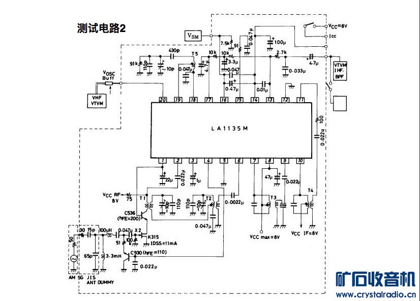

有个问题请教,原机450中频时,场强输出接UV表,能随信号大小指示,振子和滤波器换成455KHz后,稍作调整,正常收音,频率指示准确,音质也不错,可场强输出没有了。不管怎么调整,就是没有输出,最多指针抖一下又归零。量输出脚没有电压,换回450又正常,有什么蹊跷吗?

换成455KHz后应该增益低了。场强不起表了,AGC没起控。(中周谐振峰低了)再研究研究。

感觉内部设定了滤波频率是450KHz,把2脚的那个换成450的,三脚的换成455KHz,也是有指示的,本想做个收音机,用3610来显示频率,用UV表来显示场强,看来不能两全其美,不完美的改造。

问题应该在那个2脚的陶瓷滤波器,型号BFU450c,这种陶瓷滤波器市场上买不到,2脚的只有陶瓷晶振,或叫陶振更合适。

分析应该是那个2脚的元件用的不合适,市场上能买到的只有这种2脚的陶瓷晶振,而原机用的是型号为BFU455c,查资料是一个窄带滤波器,扫频仪测试,这个滤波器的输出幅度比晶振大得多。参照LA1135M的测试图(电路与DBL1019一样),把这个滤波器换成0.047uf的电容,能正常显示场强了,介绍说这个窄带滤波器是限制带宽的,用电容可以拓宽带宽。

你用同批次的455三脚代两脚可以试试。
