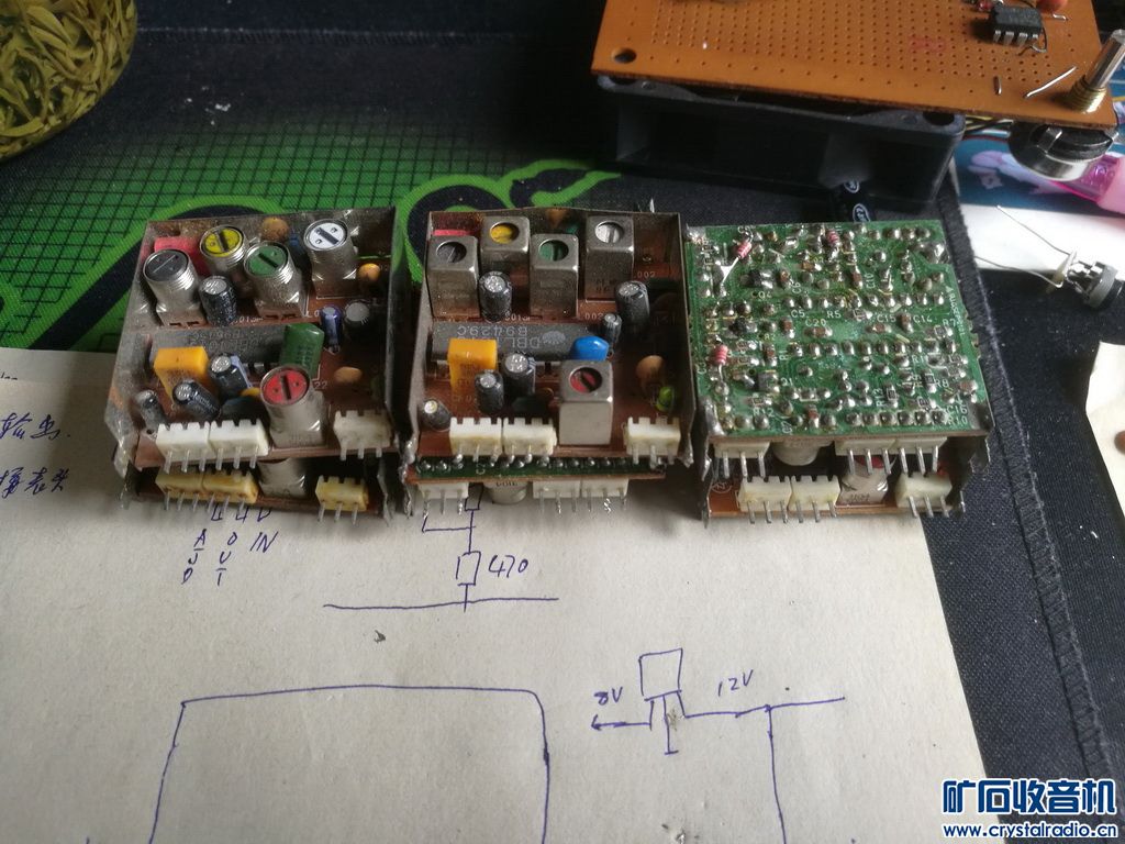

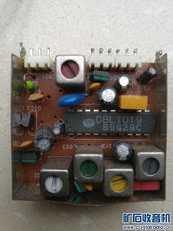

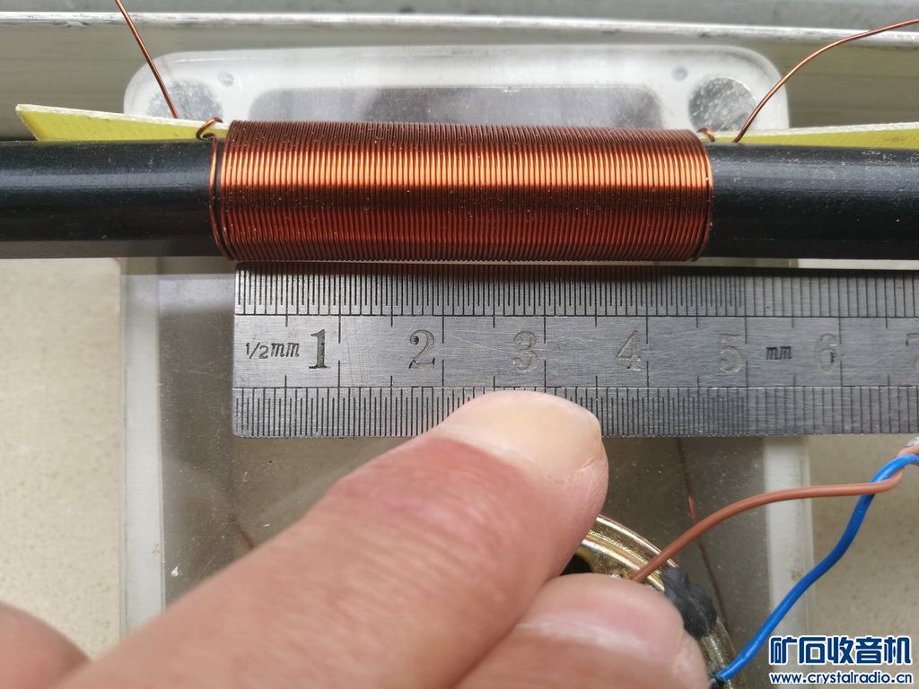

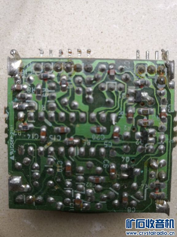

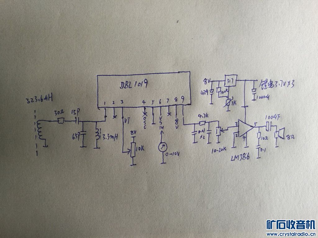

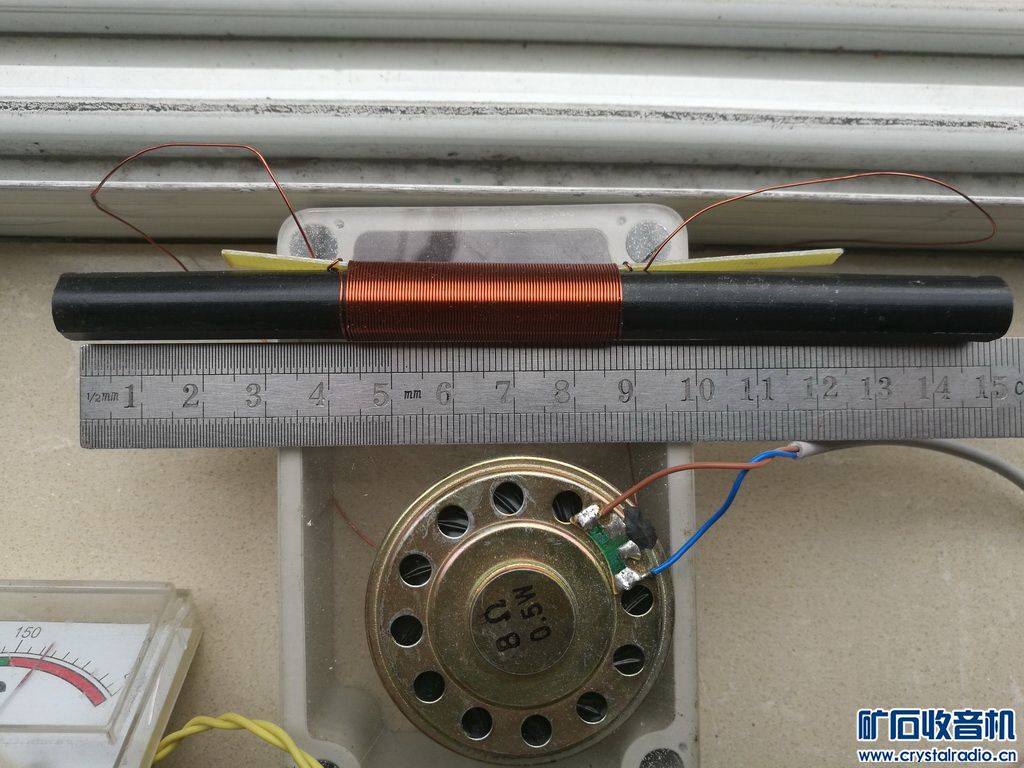

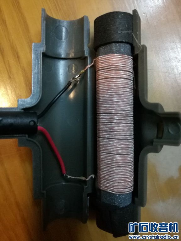

3元的DBL1019AM高频头,买了本来是拆零件的用的,买了5个送了2个。我把它装起来性能好像不错啊。这个AM高频头带场效应管高放的。有场强输出。天线我用磁场天线,比电场天线干扰小。磁场天线参考PL-365机,实测电感量323.6uH。场强表0-10V。有该高频头的朋友好玩起来了

宝上收AM高频头
自锁开关按下去灵敏度加强。

看视频中波效果很好,如能加个频率显示就更好了,用多圈电位器进行调台。不知工作电流是多少?
 楼主| 发表于 2017-10-14 17:02:42 | 显示全部楼层
OSC 震荡频率输出。
整机静态电流。
发表于 2017-10-14 17:05:59 | 显示全部楼层
sjp 发表于 2017-10-14 17:02
OSC 震荡频率输出。
整机静态电流。
我看了DATASHEET,这芯片有OSC输出的可以加数字显示屏,这样就更直观、好玩了。

 楼主| 发表于 2017-10-14 19:21:19 | 显示全部楼层
70后大叔 发表于 2017-10-14 17:49
又见老师出作品,效果比美de1103啊,js这可要升價了,
另想问下osc输出是带分频的吗?
就是本振频率,中频450khz,收540khz时本振频率990khz.收1422khz本振频率1872khz。
发表于 2017-10-14 19:32:48 来自手机 | 显示全部楼层
这有点奇怪了,osc输出一般都减去中频的。
