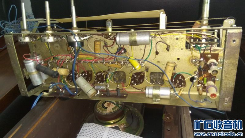

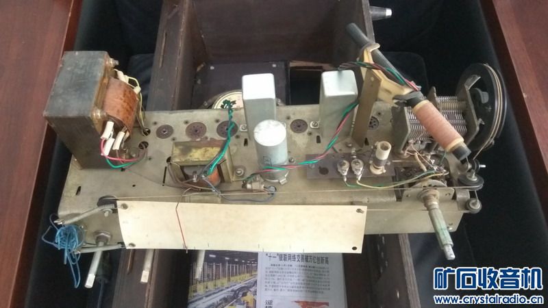

刚收了台红灯711-3,看外观不错,卖家说灯亮当地不收台,因为是小问题,就收了。
到手后外观满意,机芯似乎少了很多元件,管子都有,我没装。
本人技术小白,从没修过收音机,大家指点一下有修复价值吗,成本和困难程度如何?谢谢
发表于 2017-10-14 16:09:42 | 显示全部楼层

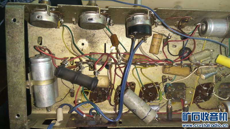

电阻都跑哪儿去了呢?上家可能对电阻情有独钟,10几个电阻不值1元钱,找齐很费劲的,楼主如果没有基础,可以在本坛下一个711的结构图,对照结构图和电路图对号入座,难度不大

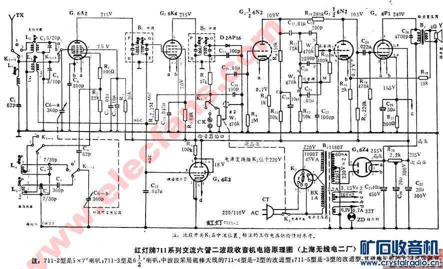

给你发个电路图:javascript:;javascript:;
发表于 2017-10-14 15:21:51 | 显示全部楼层
看图觉得修起来费用不大,但对于没装修过收音机的人,有难度。希望你克服困难修好它,跨过这一步很重要,祝你成功!
发表于 2017-10-14 15:25:58 | 显示全部楼层
元件缺少的多,需要有能力才可以整响。
发表于 2017-10-14 15:36:43 | 显示全部楼层
这好像是个烂尾工程,找张图之完成它。

发表于 2017-10-14 18:11:17 | 显示全部楼层
顺着电路图从整流部分依次往前查一遍,缺少什么零件就挨个往里补。当然换上的电阻电容的数值和功率/耐压都要符合要求。
发表于 2017-10-14 18:18:44 来自手机 | 显示全部楼层
关键元件都在,修起來不难。

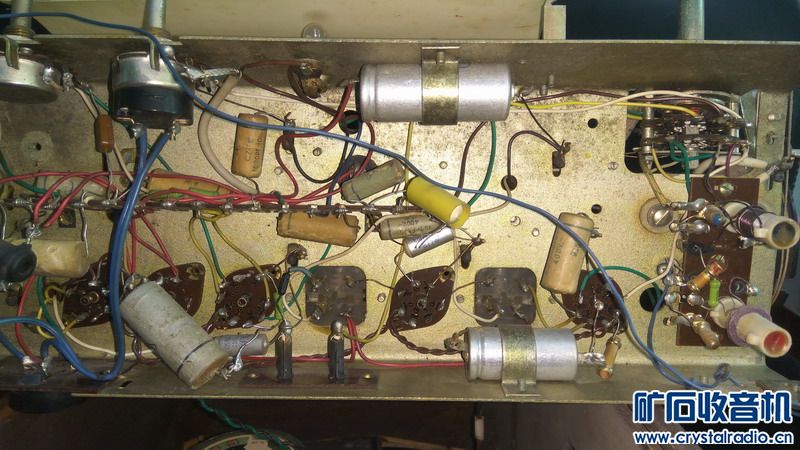

发表于 2017-10-14 18:34:37 | 显示全部楼层
看着好像是上家修过了,小绿袍电阻2个很显眼!对照楼上给出的电路图,补齐元件,再做好统调,慢慢来,不难的,修理的过程就是学习的过程,祝你成功!
红灯711的6P1阴极电阻用的是二分之一瓦的碳膜电阻。很热。可以考虑换成2W金属膜电阻(即所谓大红袍)。剩下的这几个小碳膜电阻多半是栅漏电阻或负反馈电阻,电流很小,不需要很大功率。栅漏电阻体积太大还容易感染交流声。
发表于 2017-10-14 19:19:57 | 显示全部楼层
这个图设计合理,可以说是用尽5灯能量,特别是电压放大部分,有特色,七十年代中期,全国十几个厂按此图造机.
