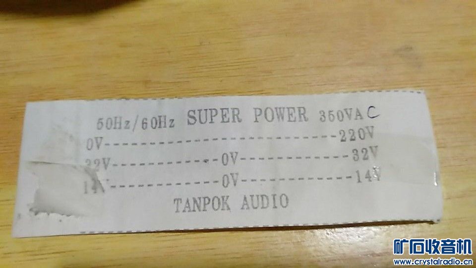

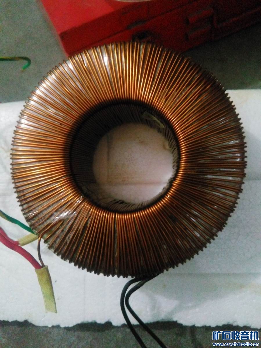

这个环牛是双32的,想拆掉几圈次级,改怎么拆?
发表于 2017-10-14 10:50:03 来自手机 | 显示全部楼层 |阅读模式

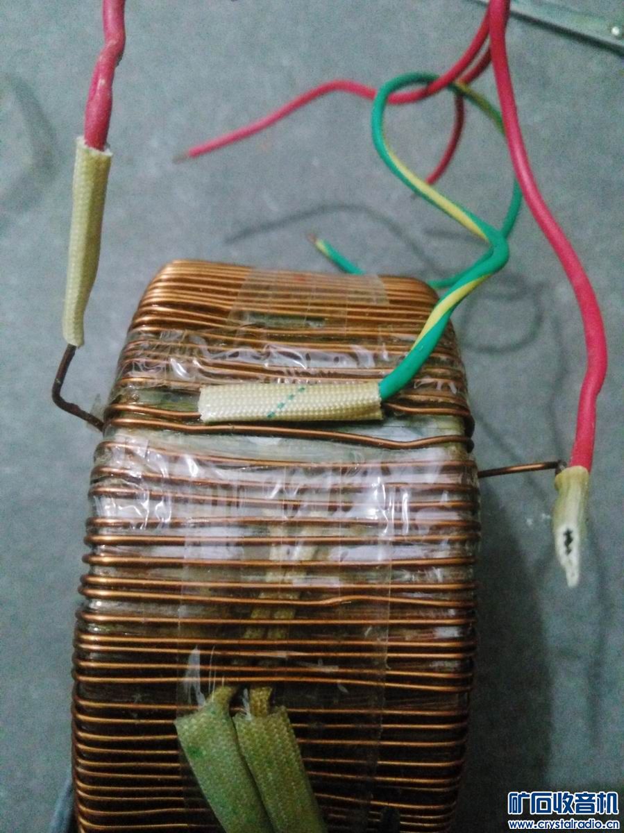

想变成变成双28的,拆那两根红线还是和绿线一起拆掉几圈?还是说绿线不动只拆掉红线几圈?

很简单的是弄得那么复杂,表笔一头接绿线另一头找根针探测红线头的前几圈,两次就找到你需要的两个准确的一样的电压了,用刀刮开焊上新的引出线不就成了吗!!
发表于 2017-10-14 11:11:43 | 显示全部楼层
双电压只拆两根红线即可,绿线为中点不要动。

要双线拆,拆完测试好电压合你要求再把中线接起来

给你一个两全其美的办法:算出每一圈多少V,剥绝缘皮,焊一个接线,另一个接头同法。
32-15-0-15-32等等共地多电源输出就这么来的。用在音频放大,两端电压差一小点没有任何影响。

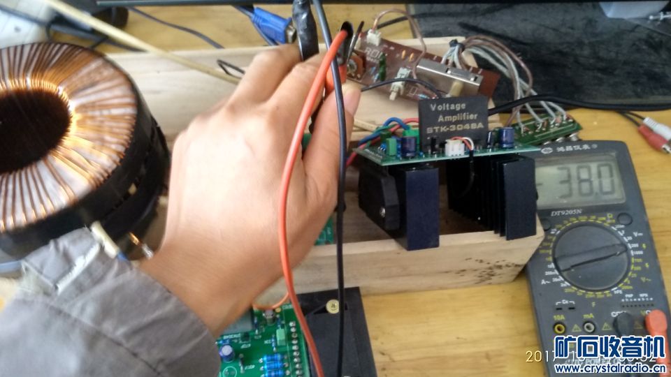

赶巧了,我前几天,在家回放  白夜追凶 电视剧,边看电视连续剧边折腾改造大环牛,
老产品不哼不振很安静,用料是红紫色熟铜线,值得称赞。
牛牛直径14厘米 350VAV  ,输出双32伏,计划改成输出交流  28~24~0~24~28;
小功率输出有双14伏,刚好给电源板上的喇叭保护器12伏使用。
供电给 stk6153 厚膜功放,计划是听歌广播语音类用双直流30伏,看影视AV用双直流36伏。
感觉有两种供电的状态好玩些,还能给以后折腾其他的东西提供便利的条件。
将双32伏的大牛减少线圈双24伏,用万用表旁边监测交流,再用一个整流滤波电源板子监测直流电压,
搞定双24伏后,做好外接的头子,再加部分绕线圈到28伏。
最后边看电视边玩的马虎状态,导致直流电压输出有些偏差:38~34.5~0~34.5~38,
当然改造的成果还是令我满意的,偏高几伏也没见3048 或者6153有明显的发烫。

楼主可以用导线在环牛上绕十圈,然后环牛接220V电源,测十圈的电压,然后除以十,就是每圈电压,然后再拆或者抽头,前提是220V初级一定要找个220V电源接上,比如伺服式稳压器输出端,这样比较准确,不需要换算
