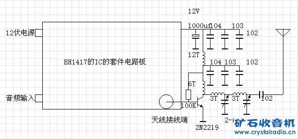

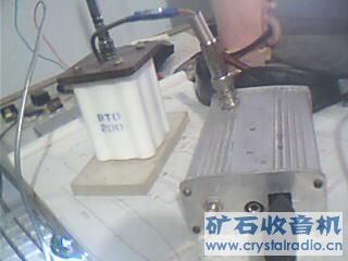

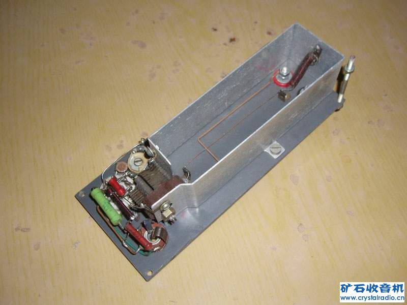

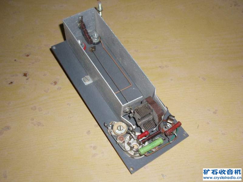

《我的发射机也来凑热闹》
见笑了    大师们     因为装的时候很麻烦   所以就不在拆开了  只加了1级放大   用2N2219做甲类用π型滤波指到天线插口          用拉杆天线传的更远   就是为了天线小   所以按手机天线瞎做的     第3张的小手是我儿子的   第4张是我的MP3音源     第5张是发射机接拉杆天线的图

还想看看电原理图

波波夫儿子指甲够脏不错不错,尤其天线太不错了

 楼主| 发表于 2010-12-27 22:26:25 | 显示全部楼层
回复 1# UFO3001 的帖子
图来了  图里100K的电阻是用的可调的12V的电源我调到了80MA         2N2219不是很烫手就行了    靠坛标挡住了电容数值他是2-68P的  两个都是一样的

回复 13# 卑贱 的帖子
但是很结实 你说是吧   我用这个铝壳做过短波机  拆了  闲短波收音机听的少   听FM的人多   我要广播   我估计才1W  应该没有什么麻烦
