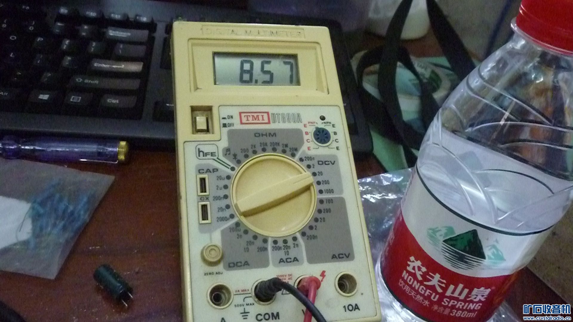

各位老师大家好,请问KA3842的开关电源怎样修改输出电压,现在最高电压只有14伏,想修改成18伏。。。谢谢
 楼主| 发表于 2017-10-13 11:54:35 来自手机 | 显示全部楼层
已经修改好了,拆了R23把他更换成1.2K的,现在最高电压23伏。。。

 楼主| 发表于 2017-10-13 12:59:44 来自手机 | 显示全部楼层
wugli 发表于 2017-10-13 12:50
恭喜恭喜,来学习
感谢老师关注,下午上传图片。。。

 楼主| 发表于 2017-10-13 17:05:33 | 显示全部楼层
老柳 发表于 2017-10-13 13:15
简易的,在一定范围内,小幅度提高或降低电压,也许没什么,设计时都会留有余量。
如果大幅度改变电压,超 ...
谢谢老师关注,已经初步试验成功,,R23最后我换成了1.5K.最高输出电压17伏,之前换成1.2K造成接上负载后电压只有6伏,,我的开关电源后面接了可调模块,一般都是充电使用,还要进一步试验,,

谢谢老师关注,已经试验了几种阻值的电阻,最后选了1.5K,最高电压17v。。。
