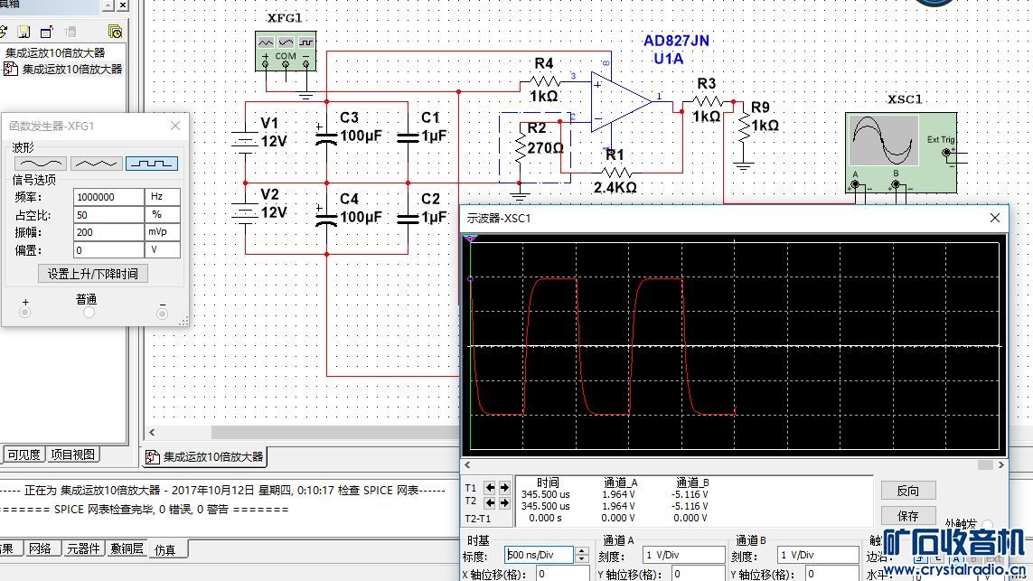

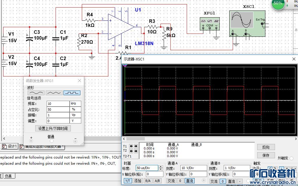

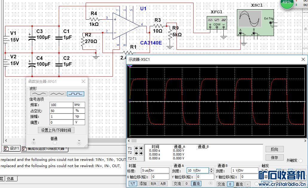

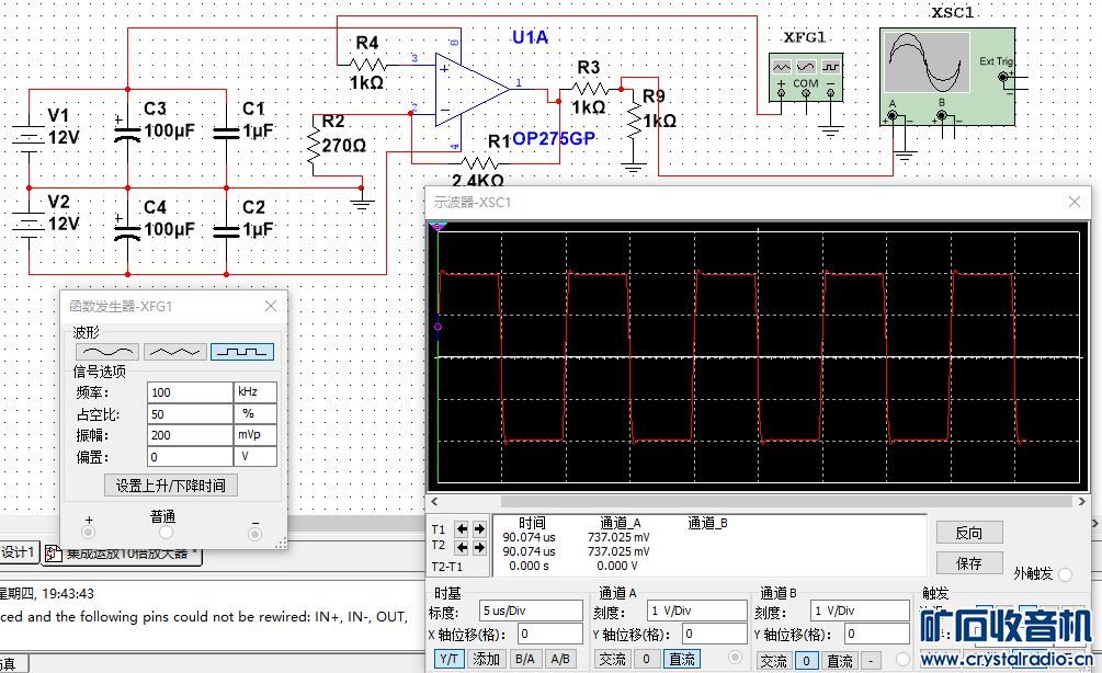

运放辨别真假,是个说不完的话题。而运放还原方波仿真测试,可以为我们用示波器测试辨别方波真假提供比较客观的基准波形,我们用示波器测试得到的波形与仿真得到的波形比较,就可以基本确定这个运放是不是真的。
AD827JN-1MHZ方波仿真波形
AD827JN-100KHZ方波仿真波形
CA3140E-10KHZ方波仿真波形
CA3140E-100KHZ方波仿真波形

LM318N-10KHZ方波仿真波形

OP275GP-100KHZ方波仿真波形

 楼主| 发表于 2017-10-13 10:26:44 | 显示全部楼层
M991344706 发表于 2017-10-13 10:18
仿真就只能看看,实际有差别
这个差别肯定是有的。仿真的仪器仪表一般是比较理想的状态,而真实的测试会受到手头的仪器仪表参数的影响,但用来判断真假是没有问题的,因为假运放它基本都是用低端的运放假冒中端运放,低中端运放冒充高端运放,从波型上相差比较明显。
