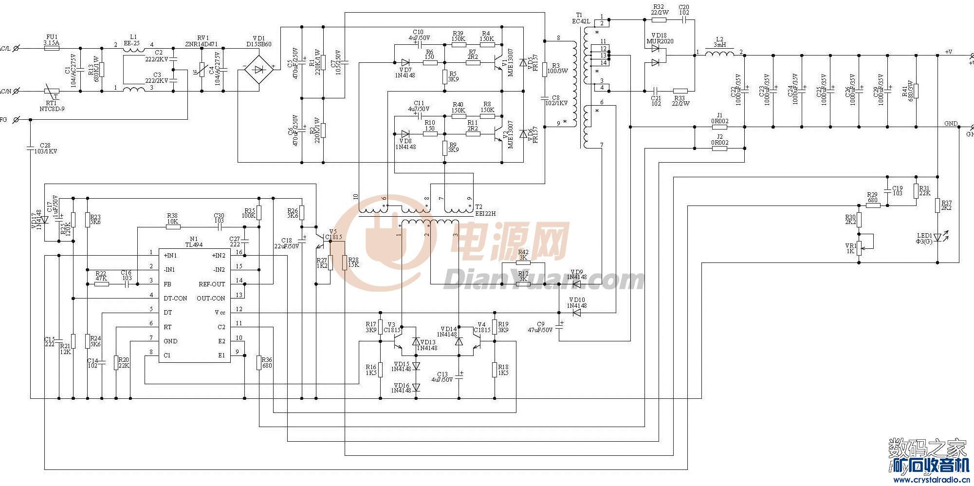

 楼主| 发表于 2017-10-20 23:49:00 | 显示全部楼层
原图这样的,这个R36是什么用?
回复 支持 0 反对 1

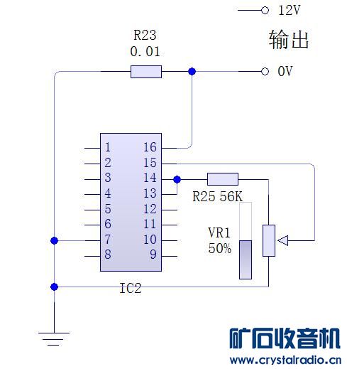

是能够0A起调,但有些494的15、16脚比较器的误差较大,不能0A起调,像你这样估计就是误差大。
是不是像下图一样的接法,如果是这样,电位器关到底,等于15脚接地,电源会关闭,电压会归0,短路无电流,这是正常的,如果还有电压电流就要换494了。
发表于 2017-10-15 22:09:21 | 显示全部楼层
接地不行那就接个负压啰
发表于 2017-10-22 22:26:34 来自手机 | 显示全部楼层
16脚加点正压也可以

发表于 2017-10-30 19:05:52 | 显示全部楼层
把R39 R40去掉,加辅助电源给TL494供电,楼主的图中的电源即使把TL494关闭(0占空比输出)电源也会有输出。R36决定输出电流的大小,把它换成可调电阻就可以调节输出电流。

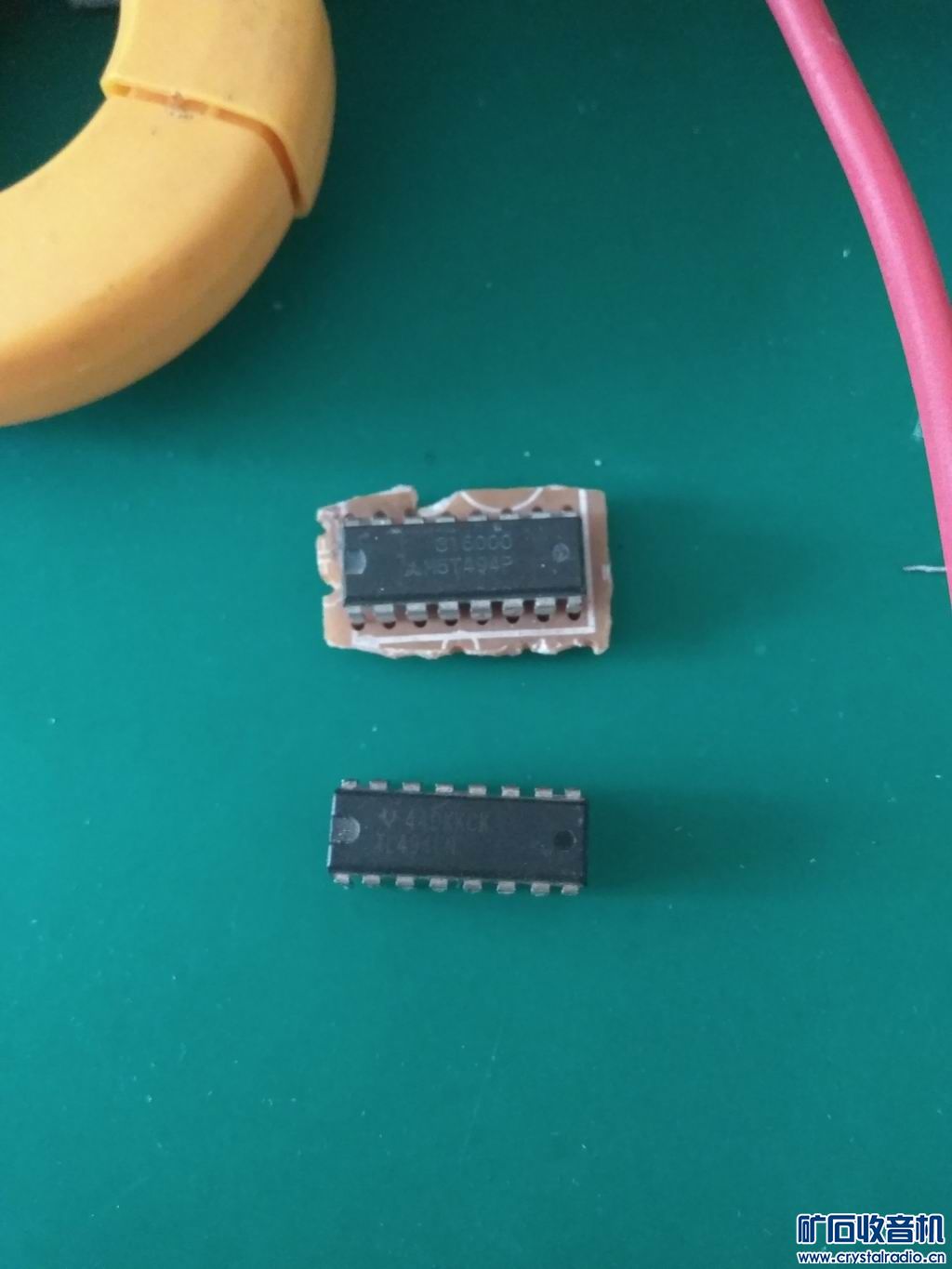

发表于 2018-8-25 18:58:51 来自手机 | 显示全部楼层
是不是像 ...
的确,之前15脚接地电流都不会归零,在旧电源上拆了NEC,三菱的494芯片换上了立马OK。494芯片水货太多
发表于 2018-8-25 19:22:22 | 显示全部楼层
whmks 发表于 2017-10-29 13:42
按图按接,调流电位器关到底,输出会关闭为正常,不关闭的是494芯片质量不好,网上购的新片有许多不能关 ...
谢谢朋友提醒, 换了拆机芯片一切正常了。
