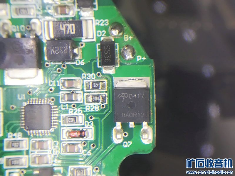

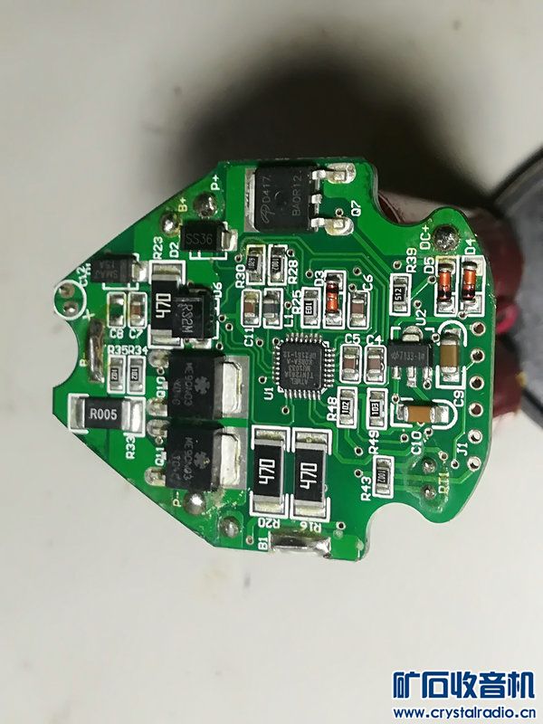

今天从朋友那里拿来一枚电钻用的12.6锂电池准备用在也是12V的电钻上。经单节测量,其中有一节电池坏了,准备换节18650的,但有一问题不是很清楚,就是如何给这枚电池充电(没有原装的充电器),望坛友指点一二。上图。

朋友,你好,我有12.6V的充电器,问题是正负极接在什么位置?

 楼主| 发表于 2017-10-12 21:58:54 | 显示全部楼层

没有,这以前是用专用的充电器,应该是座充。

不是的,我试了试,没有任何反应。

一般都是充放同口的,我的手持电钻就是这样的,楼主可以去买个二手的其他牌子的手持电钻充电座,尽量找接口一样的充电座,注意正负接口一致就可以用的,如果没有反应可能是你的充放电保护板坏了!

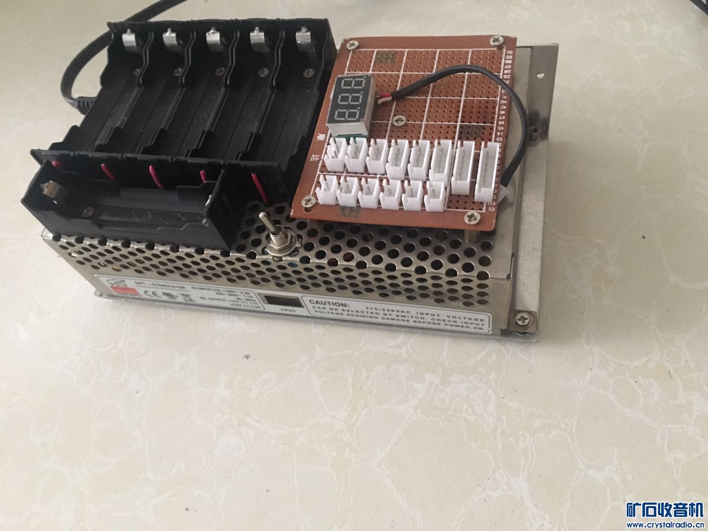

做个平衡充,更好

有条件的话 自己做个平衡充 很简单的

电动工具多的话 没用原装充的话 做个平衡充很方便 一机多用途 我都是这么干的  等下上图给你看

webwxgetmsgimg.jpg webwxgetmsgimg (1).jpg webwxgetmsgimg (3).jpg webwxgetmsgimg (2).jpg
用可调电源外壳做的  做的不怎么好看 但是挺实用的1p-6p充电

估计的保护板坏了
