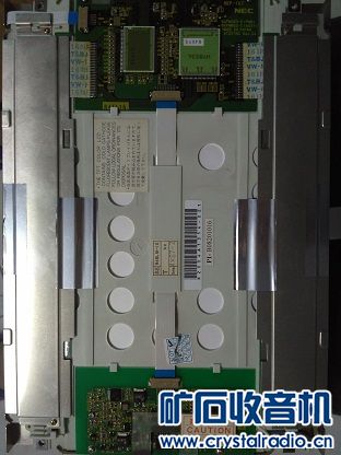

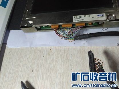

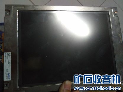

我是想试试屏幕能不能点亮 换两个钱花花 谢谢各位大侠 IMG_20171008_181127.jpg IMG_20171008_181246.jpg IMG_20171008_181258.jpg IMG_20171012_204140.jpg IMG_20171012_204143.jpg

主板送电进去就可以亮了。

发表于 2017-10-13 19:38:36 | 显示全部楼层
这个很老了,不值钱你只是看个亮,就点亮背光。你想显示个颜色或图片那就要完整的信号要配驱动板。
只点亮背光。26和27pin  +12V,      29和30pin   GND,       23pin  +3.3或5V
