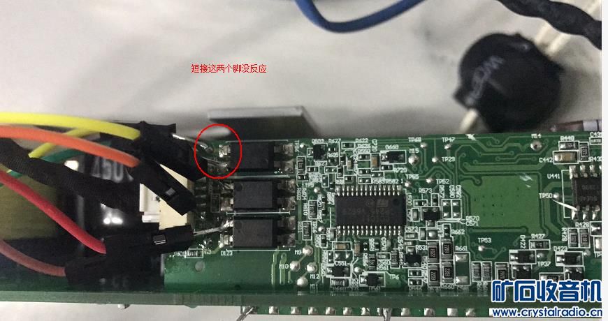

奥图码的投影仪,想屏蔽点灯板。
点灯板的光耦进主板的信号,我短接了。但是没反应
开机后和检测不到灯一样的报错,,,

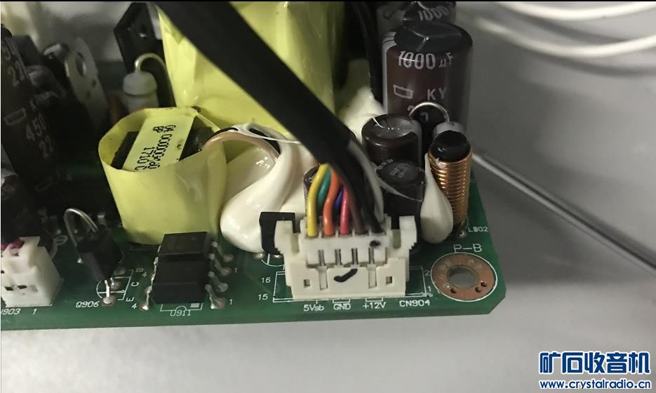

点灯板和电源板事一起的,进主板的就只有两组线, 一组是三个光耦的五根。一组是供电线,12v 5v 。。
想不出如果有脉冲回主板,是哪里发出的信号,请各位前辈指教。

不要一味地短接,首先断定正常工作时反馈回主板接口信号是处在低电平还是高电平,另外机内灯泡时间计数是否已满需要归零。

全新的机器,灯泡应该不是问题,不过这个信号高低电平倒是没量,明天去看看

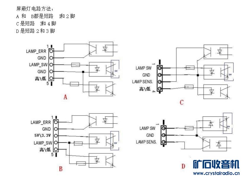

如果是数字信号连接,也会用光耦.
你可以就短接的地方接二线到万用表或示波器,看正常时,这二线是什么状态. 再决定怎么改.
有条件,就把这几个光耦都测量一下,看能否确定.

试过了,都是应答的,无法模拟出点灯板。绕不过去
