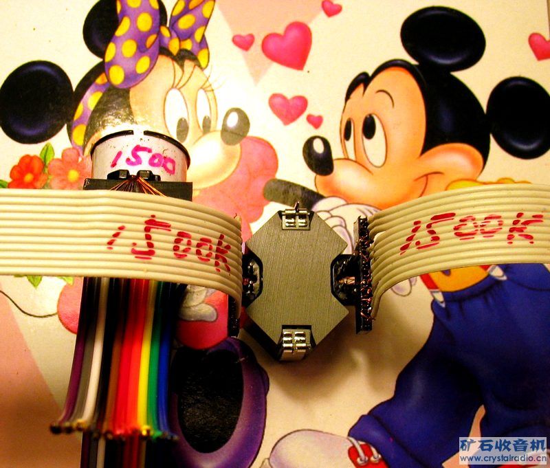

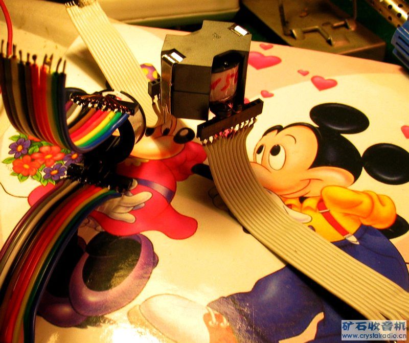

现在玩矿机会试用多种检波管、耳机,阻抗匹配状态随之变化,换接不同的变压器实在太麻烦了。
根据梁老师的创意,这两个用T38高导磁镜面磁芯绕制的1500K超高阻抗变压器,其中一个有22针0~21个抽头。线架有原来12针扩展到22针,全方位的提供多种RD值检波管的匹配状态,低阻段可根据需要自行设计。
为了获得合理的线阻值,0.008~0.6K用0.12漆包线,0.3~40K用0.075漆包线,40K~1500K用0.042漆包线(线径均为外径)。0.6K设断点,可连可断,可扩充为音频激励变压器,方便实验使用。0~0.6K线阻14欧,0.6K~40K线阻220欧,40~1500K线阻2.8K。
从配接2820档次的高RD=1270~1500K的以及低至20K的2AP9等各种规格的检波管;耳机从0.008-15K等多种阻抗匹配点,形成宽泛的矿机实验环境。
检波管的RD值不尽相同,2820就能从800K-1500K不等,这样大的RD值变化,不可能各绕一个变压器,多抽头变压器便是最佳选择。
可谓:一牛在手,不再发愁!!!
高阻段:1500K、1270K、1000K、800K、600K、400K、200K、100K、40K、20K
低阻段:0,0.008K、0.016K、0.064K、0.25K、0.3K、0.35K、0.6K(断点)、2K、5K、10K、15K
我绕了两个,梁老师也绕了几个。大量计算过程都由矿机变压器简算表完成,省时、省力、准确!
矿机属于无源接收,各种匹配需要即时实验,全面覆盖常用矿机检波管匹配值的多抽头变压器是首选,装上磁芯的体积只有30×20×19毫米(长宽高),体积小、效率高。
本设计旨在探讨提高矿机效率,利用现有条件制作更宽泛阻抗值的匹配变压器,

如此小的牛有如此多的腿,制作不易!加的两排接线脚简直是奇思妙想!

用这种双边牛测试,用300或SHH1耳机,2AP9约50K、1N6060K、BAT85200K、2820900K声音最大,4400耳机接20K档,改变高频输入有明显改善。

这种变压器虽然成本不高,磁芯5元、铜线10元(约),绕制还是费时的。绕一个变压器、焊线要半天,纯手工,傻卖力,集中精力手摇2个多小时,意在自娱自乐,没考虑成批制作。
绕细线找工厂约做也不大愿意接,不练版主组织过仿T725的制作、分售,遇到过同样问题。
还是推荐有条件的坛友自行设计、绕制。
