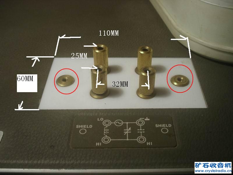

       1. 另请教老师.D.XIONG李老师的聚四氟板在那儿能夠买到?聚四氟是否就是聚四氟乙烯,俗称塑料王的那种?
       2. 请教为何  老师的试装板用3个接线柱?而李老师的用4个接线柱?  都是缘于什么考量呢?
       3.向qg2007老师请教:你买到的四连可变电容器应该是卅十几年前江西樟树坑(三线厂)生产的RX调谐可变电容,不知卖家还有吗?
 楼主| 发表于 2010-12-13 17:18:31 | 显示全部楼层
5个接线柱最好用,其中一个不接线,用于测量 delta Q,两个接电感,两个外接电容。
热端的两个接线柱是相通的,所以我只做了一个接线柱,有时要外接电容,我就在上面来一个导线,一端接电感,一端接电容,这样就少了一个接线柱,效果是一样的,但不太方便。
如果您只有4个接线柱,建议3个与我的接法相同,1个接空,用做delta Q测定。delta Q测定时,如果没有接线柱,非常麻烦,因为没有接线柱,只用用焊接的,这样容用造成导线移位,Q值变化,造成delta Q测定不准确。
在测定磁环的损耗、残余电感等参数等,都要用到delta Q的测定。我使用Q表,一大半是在分析delta Q,可惜四氟板太小,只能装下3个接线柱。

发表于 2010-12-13 20:56:21 | 显示全部楼层
红圈内的是做什么用的,屏蔽?

发表于 2010-12-14 17:07:37 | 显示全部楼层
回复 54# qg2007 的帖子
地线。
