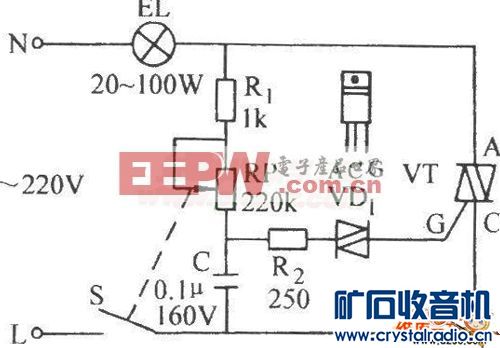

请问调光电位器可以一定范围调光,但是调整不能使灯泡弱光到需要亮度,是否须改变和电位器串联的电阻?

是不够亮还是不够暗
发表于 2017-10-10 21:24:23 | 显示全部楼层
图上没有说明电位器的阻值,一般采用470K,如果阻值过小,会造成亮度无法调到足够暗。希望对此有所帮助,核对一下电位器的阻值大小是不是合适。

谢谢!您的答复,实际状况是调不暗,能从半亮调到全亮,据您的解释明白了,调不暗要增加与电位器串联的电阻阻值,谢谢!我这就试试。

是的,需要调整固定电阻到一定值,使电位器调到最大和最小时双向管关小和完全导通。
发表于 2017-10-10 21:58:31 | 显示全部楼层
当然,电位器的值也要取得合适,过去做时调光用的是470k,电容0.1u ,调速用的是47k电位器、0.22u电容。这种调压电路干扰比较大,1~2m范围内调幅波段有干扰。

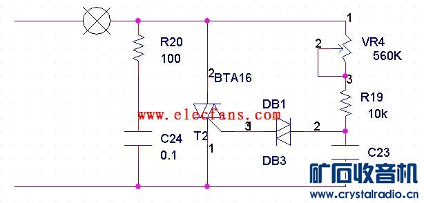

楼主要从零起调,要改的东西很对的。比如有个db3的双向稳压管,好像是30伏的。那就注定要从30伏开始触发可控硅,
发表于 2018-12-30 10:32:36 | 显示全部楼层
加大电阻就可以了,或者把电容加大,最好是加大电阻。
