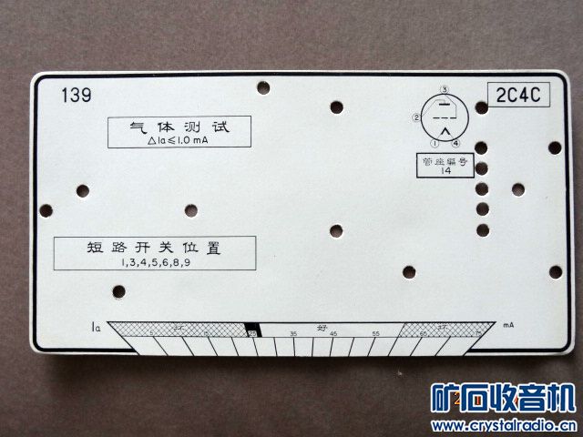

  139号卡片在GS-5A电子管测试仪上用来测前苏联的2C4C和2A3,并且还只能测屏流,屏流超过60毫安标注是坏管,感觉有点不对头。仔细审查卡片发现,测试仪提供的测试环境为:屏极供电100伏、阴极电阻230欧,与2A3的实际工作环境相差太远,你说用它测出来能有多大参考价值?

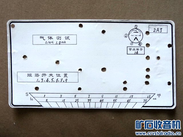

  于是,重新设计了一张卡片。屏极供电300伏、阴极电阻750欧,这样比较符合2A3做单端时的实际工作状态,并且还能够测跨导。
  新卡片在88位配电盘上的插针配置:1,22,29,34,41,44,46,52,65,66,68,70,72,74,75,76,81,87。屏流最大量程75mA,跨导最大量程15mA/V,管座位置14,气体测试Ia≤1.0mA。短路测试1,3,5,6,8,9。这样一张功能齐全的卡片就出来了。

 楼主| 发表于 2017-10-11 18:55:54 | 显示全部楼层
    2C4C的测试卡片和新做的2A3卡片,仅供参考!
发表于 2017-10-12 11:09:36 | 显示全部楼层
随机带的卡片测过日本刻字2A3好几只很好用的,是不是后期生产的管子数据不一样了?
 楼主| 发表于 2017-10-12 11:26:24 | 显示全部楼层
能测好坏,数据不准。
