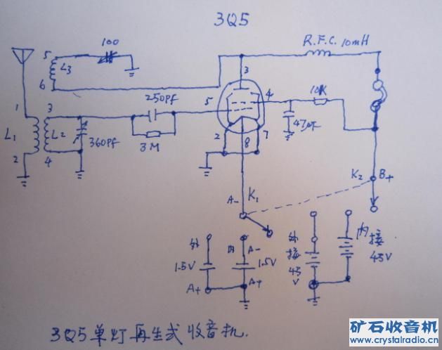

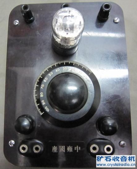

仔细的阅读并观看了矿坛元老昔日重来先生的《仿中雍101真空管单灯再生式收音机》一文,以及制作机器时的
那些美丽图片,真叫人佩服之极。其文中有这样一段《........但是3Q5那响亮的声音也着实令人非常惬意,听着
很舒服,那响亮的声音如果用一只灵敏的舌簧扬声器,本地电台一定是可以放出声音来的,心思以后要寻找机会专
为3Q5量身打造一部机器以证其名。
  为此,我决心要将这一美妙的思想变成现实,并且也能园我童年时代的一个梦想——将《少年无线电》中有诱惑
力的介绍都尝试一遍。适日3Q5之举也正中昔日重来先生与我的下怀
  有这一想法便着手整理出一批零件首先按照《少年无线电》的线路和意想中的要求制作了用1.5V的稳压电源作为
点燃灯丝,用输出DC90V的整流电源作B电的3Q5单灯再生式收音机,前些时候曾有一贴发在本坛电子管技术版块,觉
得效果尚可,就着手开始仿元老昔日重来先生的作品了,正好手头有一只仪表的胶木外壳大小也尚适宜基本上与昔日
重来先生的零件排列相同。

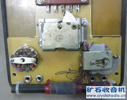

  根据自身情况有以下变动
1.原来准备用磁棒线圈可是机壳正好有一个放置336线圈的空挡,所以就选用336线圈,以便再生的调节。
2.用电的选择机壳腔内有十只9V的空位,这样用90V电可以了,2组45V并联也可以了,考虑B电的使用时间,决定用45V
B电,A电在壳子底部也有一个2号电的空位。
3.机壳上部的3只接线柱与2*3的波段开关配合正好作为外接电,机内电相切换的外接电的接线柱。

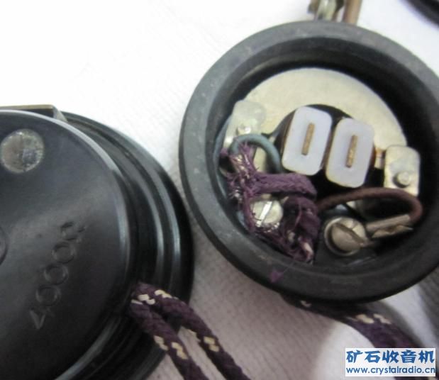

  经过漫长时间的工作,终于在11月初完成,了用一根2M长的拖线作为天线,不用地线在上海地区接收中央电台和
上海所有的调幅广播电台的广播,大信号的几个电台,声音震耳,接上地线强台更强,反而把小台压下去了,使用
亚美4000欧姆头戴耳机接上地线时真是震耳欲聋无法头戴,使用东方750 欧姆的耳机效果相同但因负载有所变化而
需略调再生。
自做了一只3Q5转2P2的接座,使用2P2进行比较效果略差,可能在B电降低到20V以下时希望可以发挥2P2的低压工作
特点,整机的B电电流只有4mA灯丝电流是70mA曾记得已有一部用1A5制作的小机器所有我已落后于人
  引用前辈之言:调试再生式收音机是一种技巧,甚至可以说是艺术,......,当播音声出现,这个洪亮,清晰的声音,
将会将你在矿石收音机里第一次听到播音的兴奋情绪,在心中再一次涌现出来
  前辈说的多好啊!只有亲身经历过的爱好者,才会有这种极其亲切的感觉!
  望众多的爱好者能共享此乐。
