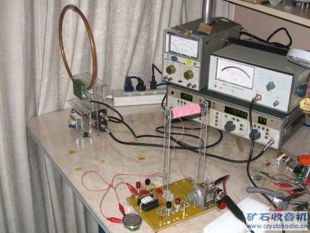

    测试平台主要的自制部分包含了单环天线、高频信号发生的天线放大器、全波等效天线和测试矿机框架四部分组成。由这四部分组成的测试平台配合必要的仪表:高频信号发生器、高频毫伏表、音频毫伏表和示波器,就可以对矿机的性能指标进行较准确的测试了。
就是照片中的这几件东西:

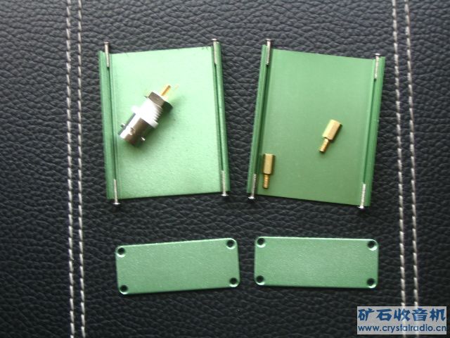

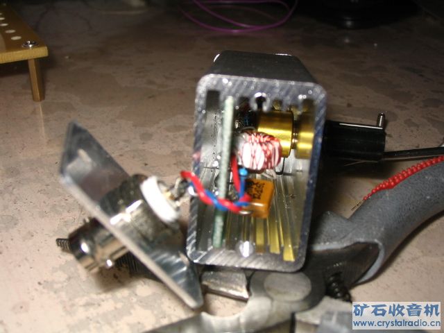

    全波等效天线:高频信号发生器通过全波等效天线将高频信号送入被测矿机的天地线端,全波等效天线为被测矿机提供了天地线的分布参数,在矿机端看高频信号发生器送来的信号就像是从天地线收到的类似,使测试接近有天地线的情况。有了全波等效天线就可以使用高频信号发生器、高频毫伏表和音频毫伏表测试矿机的灵敏度,并能研究不同元件对矿机灵敏度的影响。制作要求:严格屏蔽。
全波等效天线电路图:
全波等效天线实物:

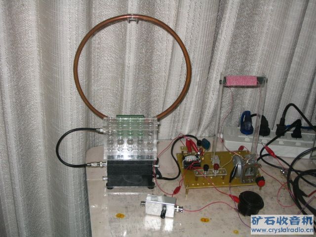

    单环天线:配合高频信号发生器,就可以产生准确的信号场强,再与矿机框架、高频毫伏表和音频毫伏表配合,可以深入研究与矿机调谐回路有载Q值相关的许多问题,深入探索提高矿机灵敏度和选择性机理与方法。
制作过程照片:
    天线放大器:高频信号发生器和单环天线虽然能产生准确的信号场强,但是信号场强较小,一般不够矿机测试使用,为此就要在高频信号发生器与单环天线之间就要加入天线放大器, 矿石机不用天地线,仅凭磁性天线接收时,要想在单环天线中心径向0.5米处有足够矿机接收的场强,天线放大器就要有29dB以上的增益。制作要求,信号失真小,有足够的动态幅度,严格屏蔽。
天线放大器的电路:
天线放大器的制作过程:

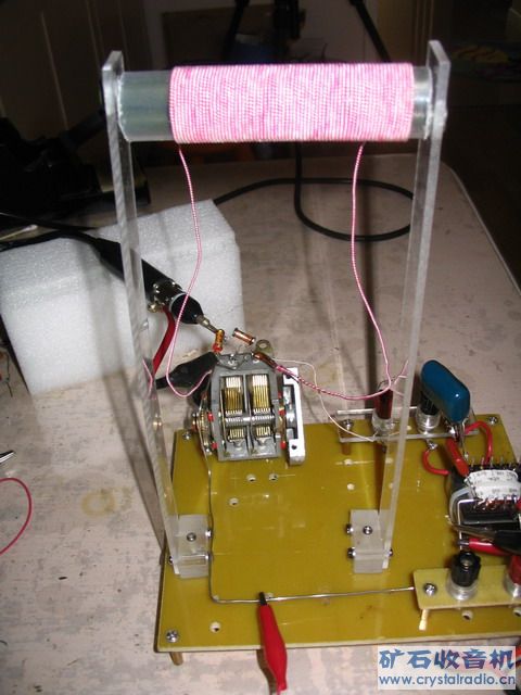

   测试矿机框架:因为实验电路千变万化,测试矿机应按实际的实验要求制作,所以测试矿机只制作一框架,仅满足最基本的需要,这个矿机框架提供一个高Q的调谐回路(Q=830的线圈,高频瓷支架铜片可变电容,具有1:50 减速比的缓动装置)、高频绝缘性能很好的二极管接线柱、初级阻抗最高达400K的,14端阻抗可灵活选配的铁氧体匹配变压器。制作要求:为避免可变电容等金属件影响线圈Q值,同时为了磁性天线与单环天线中心等高,磁棒线圈用有机玻璃支架架高。
    这个测试平台搭建起来之后进行了多项矿机的实测,使用方便,测试较为准确,性能不错。
下面是测试矿机框架的照片:
在实际应用中的测试平台(单环天线、天线放大器和矿机框架配合使用的情况):
