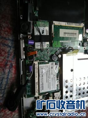

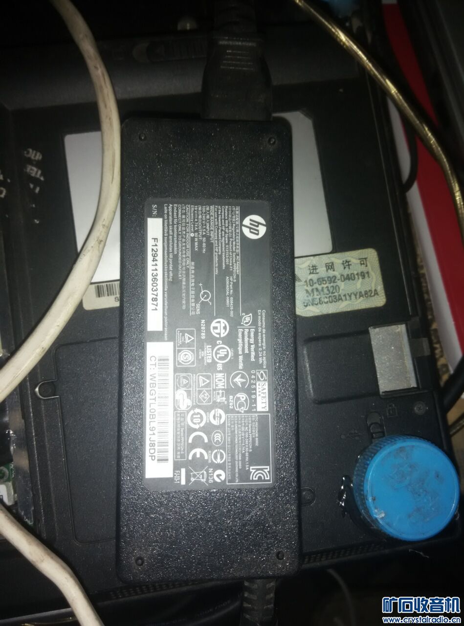

老笔记本开机10-30秒断电,已清完灰,开始以为能开机就不会再有问题,每次第一次开机能进桌面,10几秒以后掉电,第二次以后开机基本就30秒左右就掉电,开始怀疑CPU风扇散热不好,自已改造了一下变直吹,也不行,没招了,来求大家。
电源后配
电源后配

已清完灰
已清完灰
发表于 2017-10-9 08:31:13 | 显示全部楼层
如果以前正常使用,突然出现这类问题,有可能是受潮主板漏电
发表于 2017-10-9 09:16:03 | 显示全部楼层
南北桥虚焊了!
发表于 2017-10-9 12:43:50 | 显示全部楼层
也有可能是CPU和散热器接触的散热硅胶干了,无法散热了
发表于 2017-10-9 14:17:41 | 显示全部楼层
应该主板问题,看看是不是CPU供电电容问题。
发表于 2017-10-9 16:31:35 | 显示全部楼层
用手摸摸,一般是哪里散热不好,保护了
 楼主| 发表于 2017-10-10 08:44:48 | 显示全部楼层
总结是与温度保护有关,可摸了也不热啊,听说CPU温度保护短接过去就行,可找不到下一步怎么办呢?
发表于 2017-10-11 11:36:51 | 显示全部楼层
我曾经搞过一台笔记本,和你的故障相同,维修思路相同,后来还是没有搞定,笔记本不如台机好修,部件很难替换,还是算啦吧,或者改成液晶电视。
发表于 2017-10-15 12:01:37 | 显示全部楼层
开机用手按住南北桥试试是不是虚焊,如果还是不行最好换个电源试试,也不好说是哪里有问题
发表于 2017-10-16 16:04:07 | 显示全部楼层
发表于 2017-10-16 23:24:54 | 显示全部楼层
实在检测方法之一  用手按住南桥 开机试一下如果没问题就是南桥出问题了  如果还是老问题  可能是主板  也有可能是电源部分问题
发表于 2017-10-23 21:31:25 | 显示全部楼层
过热保护自己断电保护,主要还是看温度,看DOS里面CPU的温度是多少,观察到断电时的温度是不是有变化
发表于 2017-10-24 14:39:01 来自手机 | 显示全部楼层
一般是过热 进bios看CPU温度 加硅脂
发表于 2017-10-25 12:58:01 | 显示全部楼层
看看电源吧
