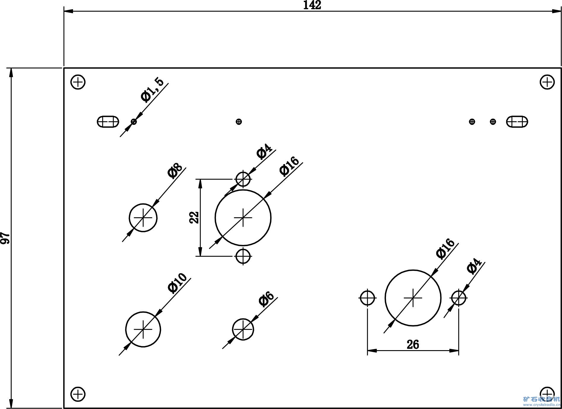

2:夹板面板的设计,因以前从未做过,所以第一次的面板设计不合理,现在重新布局,右手调谐时更方便。
3:为了防止接错线,在CAD里“推演”也就是“沙滩演练”,并将其打印出来供接线参照。
4:割一块3mm夹板,尺寸为142×97mm,将CAD里画好的孔位图1:1打印出来贴在夹板上,依中心点打孔。
5:没有2M的电阻,用两只1M串联。
6:甲电的电池用1节1.5V(没有单个的电池夹)。乙电9V叠层电池。

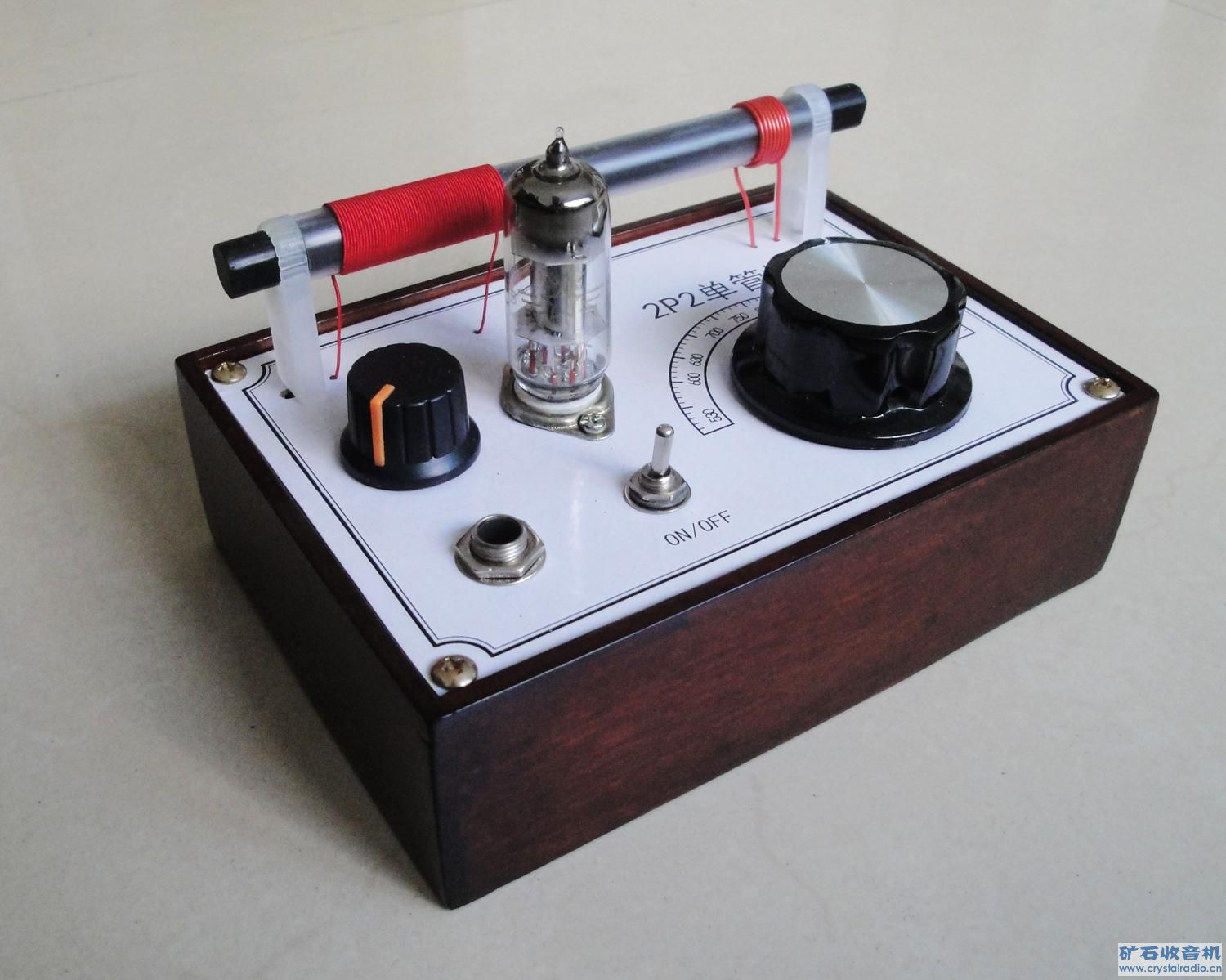

7:焊接过程“照图施工”。多了变压器,接线有点乱。
8:做了个小盒子装起来,便于放置移动。
9:收听状况:效果超级棒,不过白天收台很少。882KHz和1359KHz的两个强台震耳,这两个台正好是在矿机上收到的两个电流最大的台。收听时间20:00-00:30,不用天线收到50几处电台,其中中国之声12处(竟然可以把747、756KHz的两个中国之声分辨出来),福建新闻网3处,低端540kHz,高端1593kHz,覆盖范围530-1650kHz,除了603kHz、882KHz(此处强台,覆盖大,但仍能听到附近的几个弱台)、1557/1593kHz处混台外,其余的隔台分的很清楚(再生需仔细调整,在再生的节点上小心轻扭)。另外那个10mH的电感似乎没有感觉(前次SC2-300该高时的0.12线在磁芯上绕约500圈,实测30mH),没有接上。
10:缺点,有方向性,需要调整磁棒的方向改善收听效果。另外小木盒空间狭小,导致电池不好固定,若把底板固定,更换电池很不方便。

        非常感谢坛友们的仔细解答和无偿帮助。做这个机子主要目的,是想享受一下DIY的乐趣,同时感受、领略一下“胆”的魅力,欣赏是主要的,所以“胆”必须是外露的。原来设想磁棒放在盒子里,考虑到单连、变压器、电池的金属可能有影响,最后还是放在面板上用塑料支架支起来。为此把详细的过程贴出,共同学习、分享。
