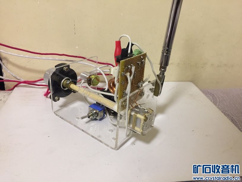

之前用四连塑料可变 配上一个 3DQ, 用选择开关选用 不同线圈加可变的组合 做了便携 多波段AM//FM 矿机.
改良了一下, 用波段开关 选择 中波 大环 或 短波大环, 也加入 VR 调再生, 做了便携 四连可变电容AM/SW/FM 无源/再生收音机
发现当 无源 接收 FM 时, 若 四连塑料可变 的 22pf 一连 接上FM线圈而同一时间  360pf 一连也接上中波大环线圈时, 大环的能量像是加持到 FM 线路上, 令 FM 的 响度及清昕度倍增, 效果挺好. 接短波时没有此现象.

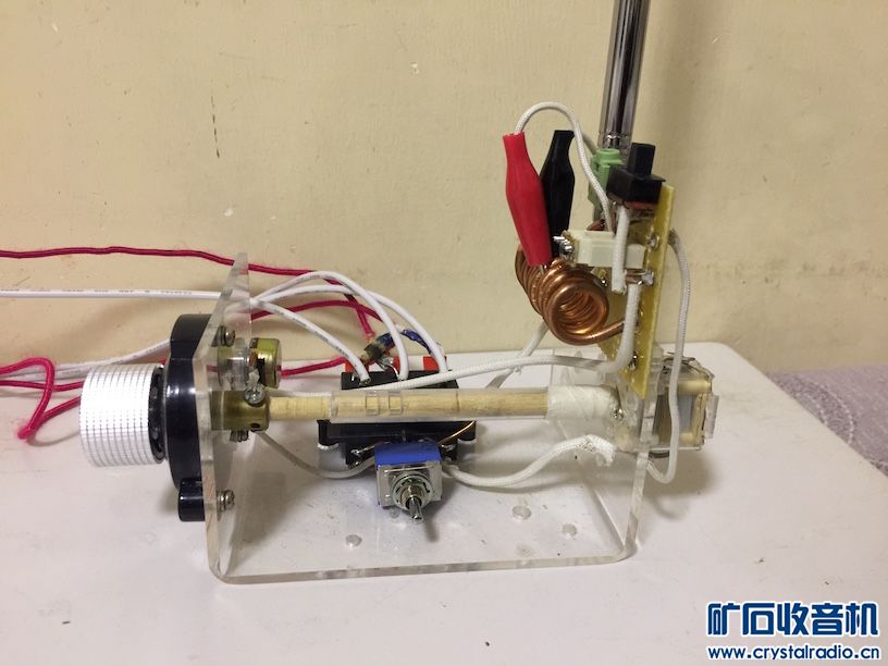

多波段矿机效果喜人,能多上几幅各个角度的实物图片吗?感兴趣,谢谢!
 楼主| 发表于 2017-10-9 20:29:04 | 显示全部楼层

先收藏了,谢谢分享,楼主常有新发现。这次的发现是否能解释原理!
 楼主| 发表于 2017-10-10 07:38:09 | 显示全部楼层
估计是中波天线的一米大环收到了额外的FM讯号,这些讯号通过地端及位于同一可变内的可变的定片及动片由360pf 这一连藕合到22pf那一连,增强了FM讯号。
