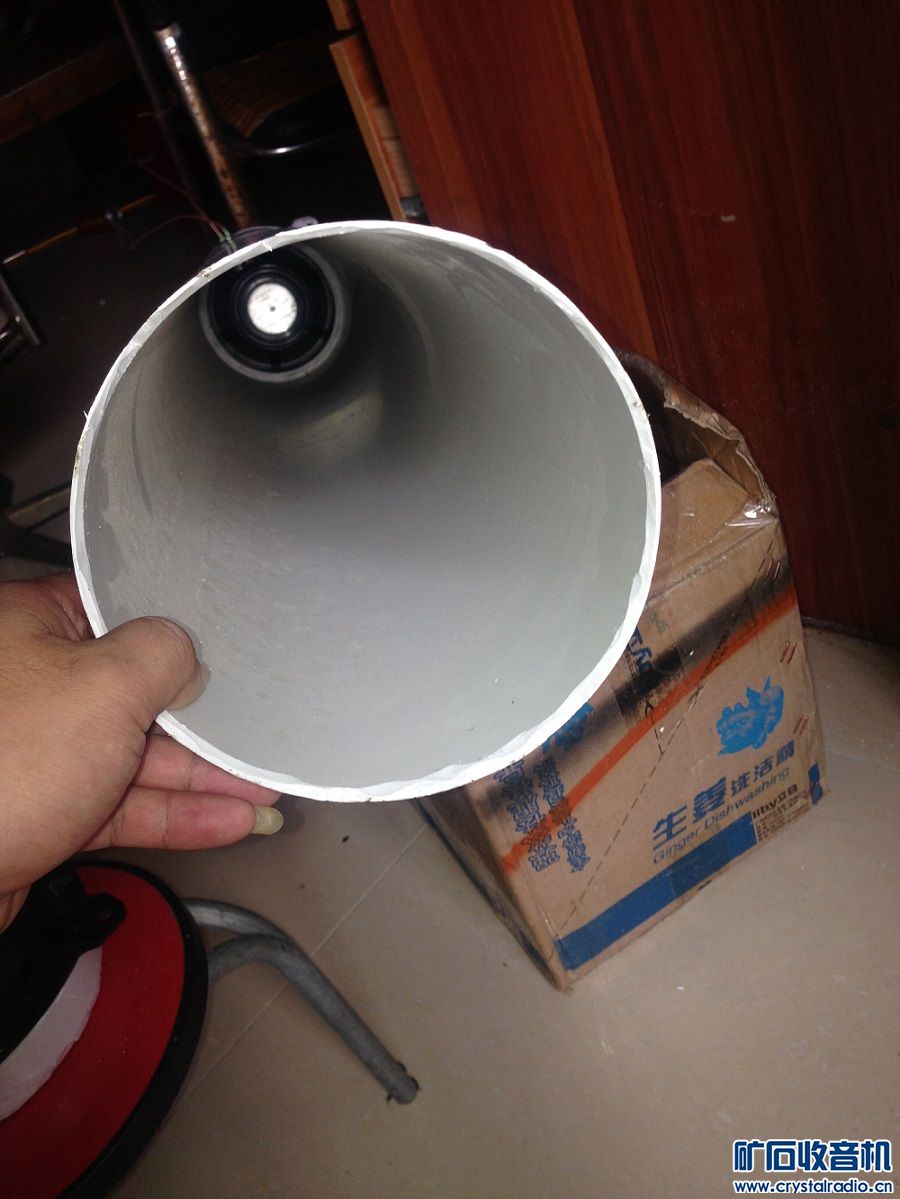

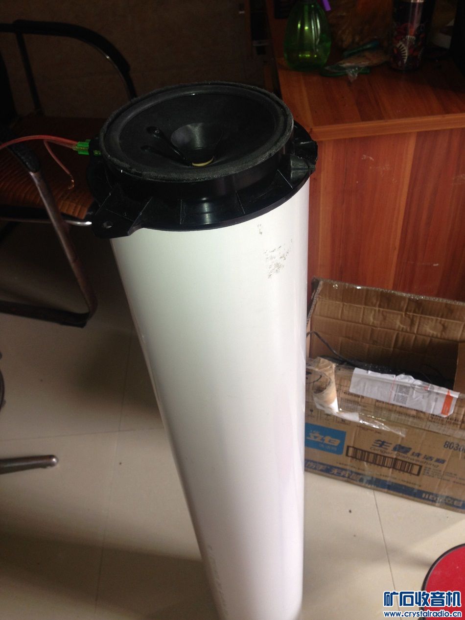

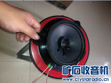

喇叭是汽车喇叭,打算用海绵做吸音棉,期待效果 各位大神给出你们的宝贵建议
汽车喇叭
汽车喇叭
PVC水管 内径152MM
PVC水管 内径152MM
全长一米
全长一米

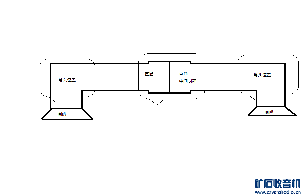

发表于 2017-10-26 21:55:01 | 显示全部楼层
额,我突然间有个想法,用两个弯头,一个直通头,两段管子,做一个音箱的念头!
发表于 2017-10-9 11:03:57 | 显示全部楼层
管这么薄,共振大,出来的声音有水管味

发表于 2017-10-9 06:00:22 | 显示全部楼层
 楼主| 发表于 2017-10-9 12:10:03 | 显示全部楼层
巴比特罗尼 发表于 2017-10-9 06:00
这结构只适宜做低音炮

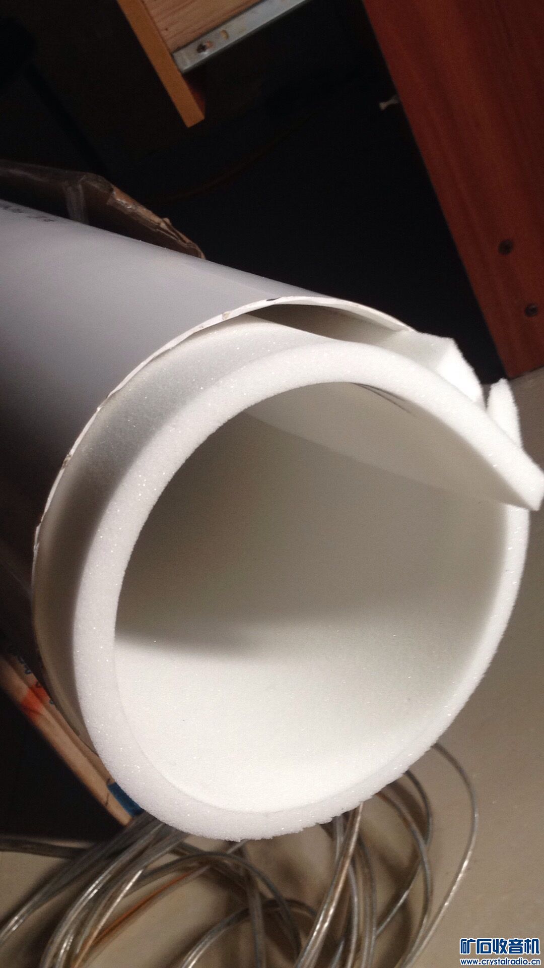

我也不是怎么懂,用了一公分的海绵做吸音棉,目前就做成这个样子了,请问有没有必要开导音孔。
一头一个喇叭
一头一个喇叭
一公分海绵
一公分海绵
 楼主| 发表于 2017-10-9 12:12:38 | 显示全部楼层
M991344706 发表于 2017-10-9 11:03
管这么薄,共振大,出来的声音有水管味
用了一公分厚海绵吸引,平时所放声音不是很大,共振感觉还好,体验下DIY乐趣吧
发表于 2017-10-9 12:22:13 | 显示全部楼层
如果是双声道,中间或许需要隔开?
 楼主| 发表于 2017-10-9 12:34:37 | 显示全部楼层
laozhigong 发表于 2017-10-9 12:22
如果是双声道,中间或许需要隔开?
我用海绵做了个球塞在中间
