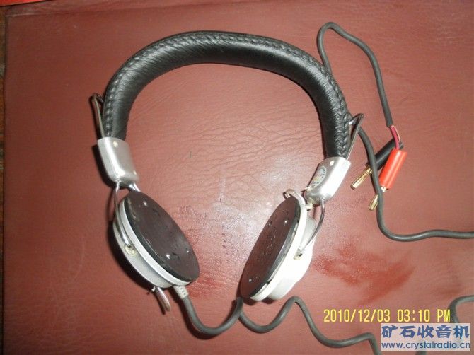

加入矿坛以来学到了不少新的知识,也很想装一台矿石收音机,经几个月筹划零件,架天线,打地线,近些天终于将这台矿机装置完成,正好赶上大奖赛就发到这里吧,天线是由西南至东北方向拉的,长35米,高13米,先上图。
电路图
电路图
正面
正面
反面
反面
顶部
顶部
中短波磁棒,线圈
中短波磁棒,线圈
用电话听筒改的耳机
用电话听筒改的耳机
改绕的耳机
改绕的耳机
改装的低阻耳机
改装的低阻耳机

 楼主| 发表于 2010-12-4 18:25:14 | 显示全部楼层
回复 2# zzm530919 的帖子
中波1高阻抗输出,选择性差音量大些,中波2低阻输出选择性好,短波白天能收2,3个台晚上
能收7,8个台,有中国之声,中国国际台,还有小日,高丽,鹅大鼻子等台,频率在4--10M左右。
耳机用一个开关做高,低阻耳机转换。
[ 本帖最后由 PL81 于 2010-12-4 18:33 编辑 ]

发表于 2010-12-30 15:49:54 | 显示全部楼层
二极管装熔线管里了?这可是高品质固定矿石。
