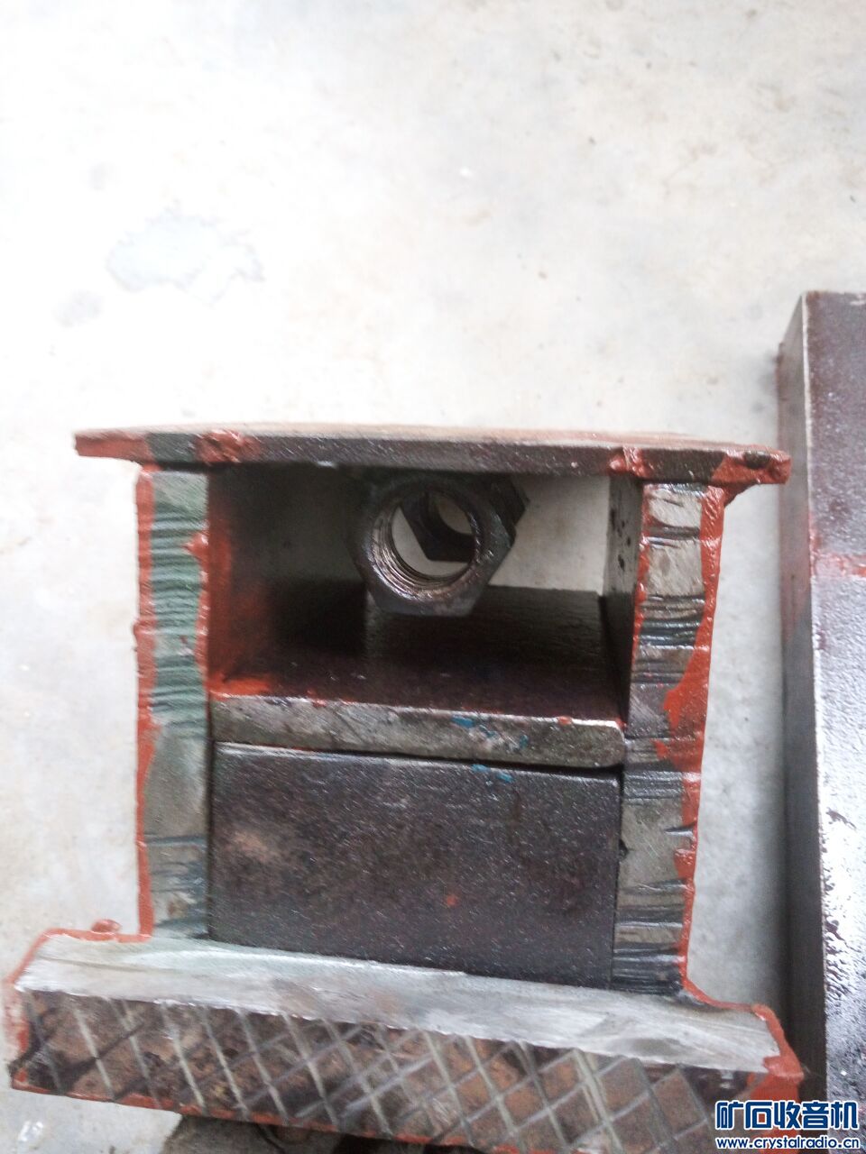

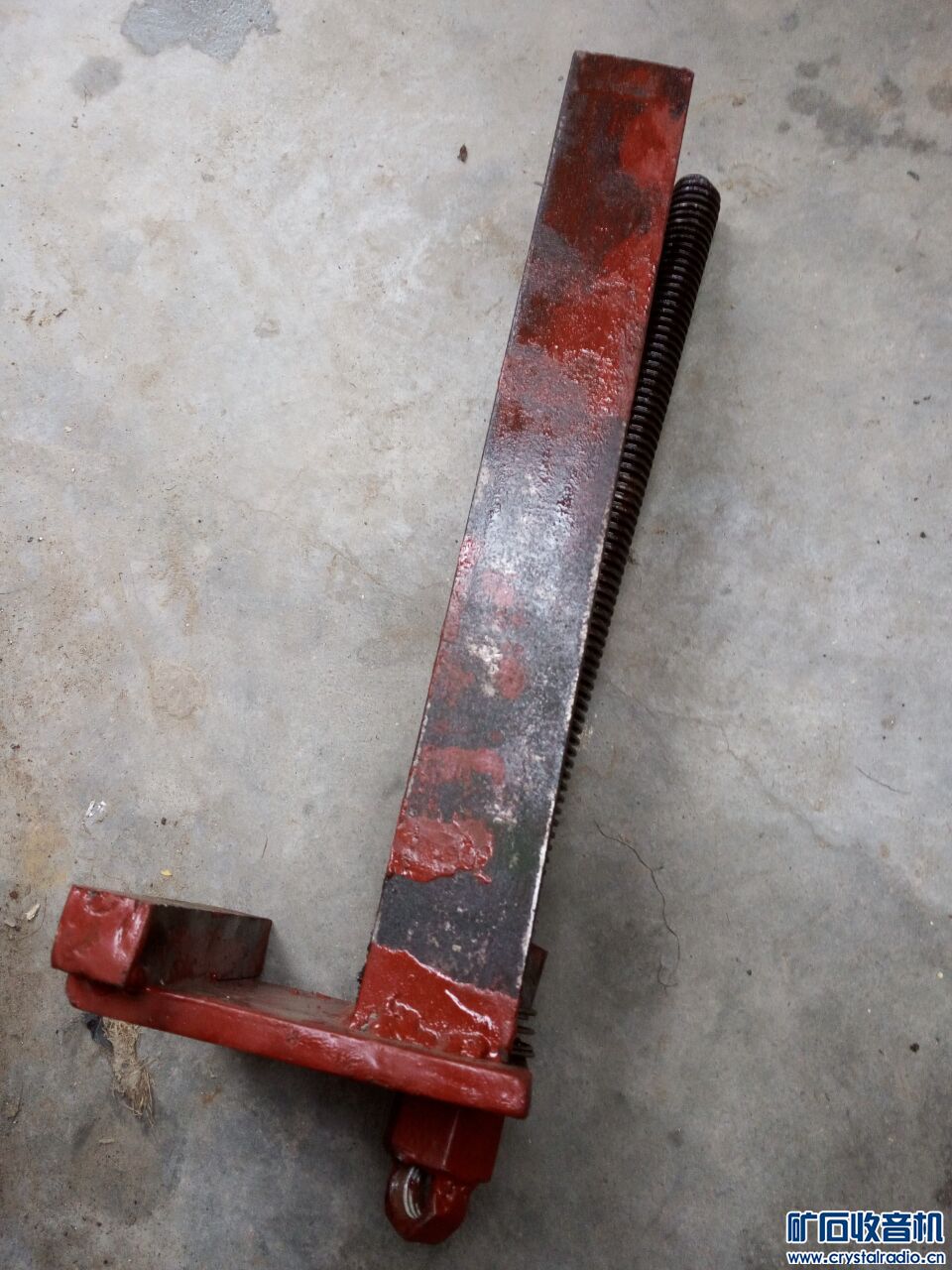

制作的过程 没拍,画了几张图,用上的也不多,因为板子凑的不是很理想。中间 费了很多切割片,周期也很长, 主要是板子不好凑。 整了挺长时间 板子才够, 都是免费的。就买了根22的螺杆, 用了30cm,用那个修好的电焊机 焊上, 然后刷了防绣漆。最后用了一段时间 ,感觉还能用

  支持diy!能用就好!!!建议楼主再制作这类工具时,焊接部位打磨出坡口,填充焊接,之后再打磨,就会漂亮一些,也更结实。

 楼主| 发表于 2017-10-9 12:20:37 | 显示全部楼层
老东西2006 发表于 2017-10-9 09:26
支持diy!能用就好!!!建议楼主再制作这类工具时,焊接部位打磨出坡口,填充焊接,之后再打磨,就会漂 ...
谢谢 !  你说的很对  ,  没下那么大的功夫,  焊接我也是外行
