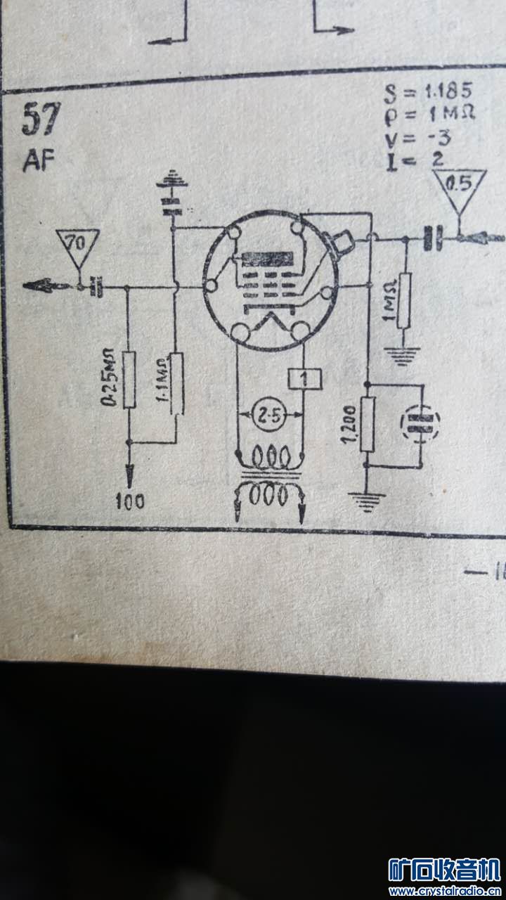

修满洲机,暂缺47B及56放大管,想用57,58。5级管代用,请版主指导如何接线。如变56三级管那俩栅极接地好。还是接,,,谢谢、

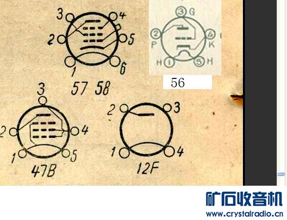

 楼主| 发表于 2017-10-7 11:31:09 | 显示全部楼层
于海旺 发表于 2017-10-7 09:40
你没有这几个管的管脚图吗?
图来了老于。可能我没说明白,我想用57或58管带替56或47B,57或58管是六角,56或47B是5脚如果改成56多俩栅级如改47B多一个栅,多出的栅是接地好还是空着好。

发表于 2017-10-7 11:36:02 | 显示全部楼层
47B为功率管 无法用57/58代替
57/58代替56的话,需要将第二栅极接至阳极作阳极, 第三栅极接至阴极作阴极来用,效果还不保证好
修这种老机器 还是不要改动的好
发表于 2017-10-7 11:36:22 | 显示全部楼层
58屏流大,代替47B比较合适,帘栅极接屏极,抑制栅极可以接阴极,也可以接屏极。

发表于 2017-10-7 16:05:36 | 显示全部楼层
jia199938 发表于 2017-10-7 11:31
图来了老于。可能我没说明白,我想用57或58管带替56或47B,57或58管是六角,56或47B是5脚如果改成56多俩 ...
先上管脚图。
你要用57:58代替56:47B。你可以看出58与47B同是五极管,用58代换47B只要各极壹壹对应,把4脚的帘栅极接到5脚的阴极就可以了。用57代替56前者是五极管,56是三极管。把4脚的抑制删极接到屏极,3脚的帘栅极一般也接到屏极,也可以接到信号栅极都能够出声工作,效果有所不同,你可以试试。
老日本收音机56常用的是UY-56A以及6.3V的UY76A=76这4种管管脚相同,除灯丝电压外可以直接代换。同样57常用UZ-57A;还有57S以及6.3V的6C6管脚相同,除灯丝电压外可以直接代换。58常用UZ58-A,6.3V6D6与其相同。
UY47B是小日本对47的改良型,尽管管脚定义相同但是它不同于47。变压器功率够的话可以用47代用。
