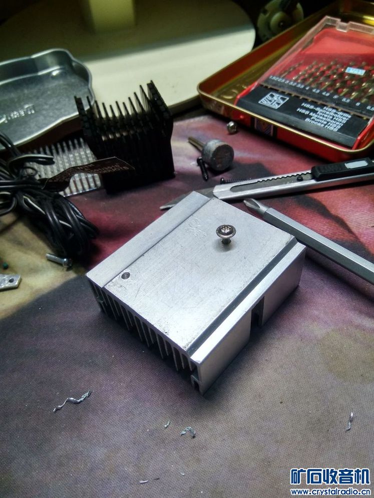

该主板的NV10多合一南北桥芯片温度比CPU都高些,所以要为它DIY散热,最开始是相找一大块铝合金散热,所以做了两个垫片抬升CPU和南北桥芯片的高度,但是不是很平顺,怕散热不好就放弃了。
找了一个CPU散热鳍,主板上的空位无法安装,就自己找了个2.5MM钻头给散热鳍开孔,用螺丝直接旋紧当丝锥来攻丝牙。
安装好散热鳍,这么两个安装好了就不需要风扇了。

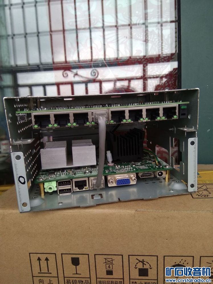

GS108E千兆网管交换机裸照,体积小巧,和工控主板差不多大小。
外壳找的一个坏车机的外壳,打孔,安装螺丝柱。先装上交换机。
再把工控主板装好,正面我都不准备再加挡板了,这样不仅通风好,而且还有朋克的感觉。正面或背面都可以供电,正面 5.5×2.5的插头。直接插小主板即可。
后面的照片,车机外壳自带的口子刚好把小主板的电源按钮、复位按钮、电源指示灯和硬盘指示灯露出来,主板设置为来电自启动,所以平时不需要按按钮。后面也可以输入12V电源。
开机工作,完美

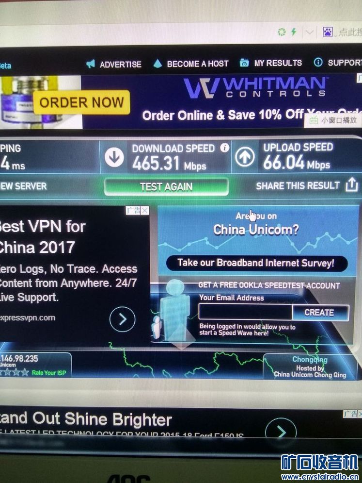

软路由加交换机正常使用15W左右,CPU性能秒D525,但是功耗却小很多。端口比淘宝成品软路由多,功耗更低,性能更强。
开始多拨,速度不错,下行465M,上行66M,打开网页这些不知道是不是心里因素,感觉比以前的路由快,大多数网页都是秒开。
软路由系统选择:
    先测试了爱快,感觉功能较少,装插件不方便,而且带宽叠加效果不好,多拨后在speed.net上测速无提升,这种负载均衡在多个文件下载的时候有用,但是单文件下载的时候就不行了,还没有自己原来的硬路由好用,果断放弃爱快。然后刷LEDE x64,目前使用效果不错,功能多,易扩展,不过默认DDNS太少了,连3322和花生壳默认都不带,还好群晖服务器上可以设置。另外一些功能还在慢慢研究中。
