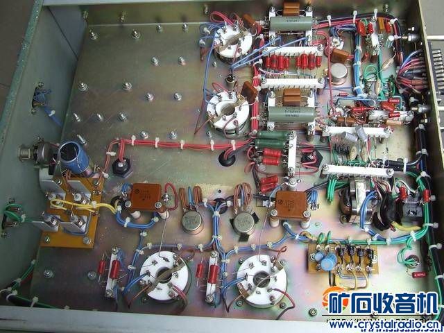

6p6p 推挽 广播级 牛入牛推牛出 厂机留念

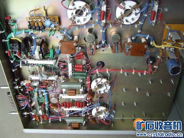

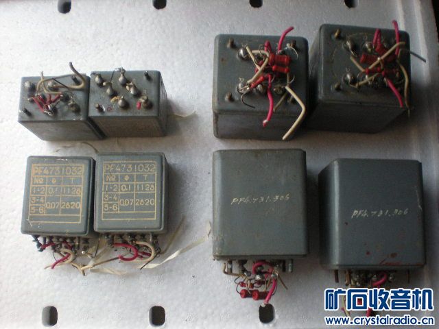

经过一段时间在本坛的知识恶补,基本了解了一下。下面说一下我基本的认识,不知对不对清大家斧正
这不是一台功放。只是一台全平衡前级限幅放大器。虽然看到的是6p6p推挽但输出功率小。不可直接接8欧喇叭。(谁然接喇叭也有1w的输出)
这个东西是600欧平衡输入。输入进一个变压器1160:(2860+2860)
进入6k4做限幅放大(这东西用电脑 不论输入多大音量输出音量变化不大)再进如平衡电位器。再过变压器再进入6j8p电容耦合在进入6p6p推动变压器输出1-1660-2160-2660-4320:1194  还有一个248的绕组做600欧的监听。。
由此判断。。这一个机器只能是一个声道。这个机器是一个高电压的前级。。用它能不能直接推845做个甲类的后级?

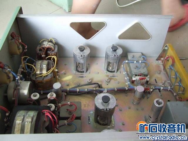

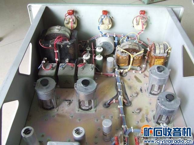

 楼主| 发表于 2018-3-21 17:57:36 | 显示全部楼层
今天把拆掉的那台拿 出来,,,想办法复原。。真是傻啊。。。为什么要拆掉?  现在还要费力复原

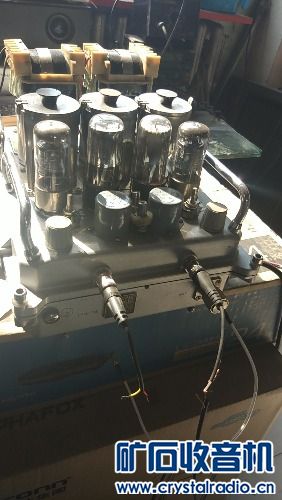

 楼主| 发表于 2018-12-11 13:19:52 | 显示全部楼层
牛入牛推牛出 全平衡前级放大器
改一改吧!
 楼主| 发表于 2020-6-13 19:50:16 | 显示全部楼层
图来了。。感谢 雷
