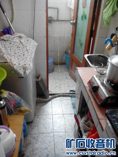

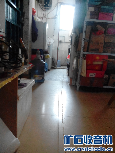

楼主,我的想法和你一样“应该是楼内横七竖八的暖气管道接收到的电波更强大。”很好的经验。

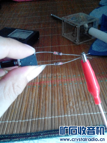

有同感,天线是伸出阳台一根大概有6米,地线接自来水管上,分别试验,单端一正一反并接两只二极管串耳机,用地线比用天线大声。

要地线质量好时,用地线接在天线端,效果比接天线还要好。

是你的天线弱了,长度,高度,方向,线径,都有影响,所以不如暖气片!当然,要好还是天线啊!

冒昧的说一下,你这也太危险了吧,打雷的时侯就成了迎雷线了
