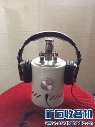

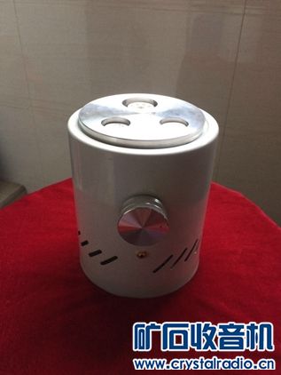

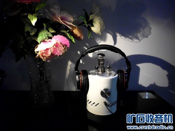

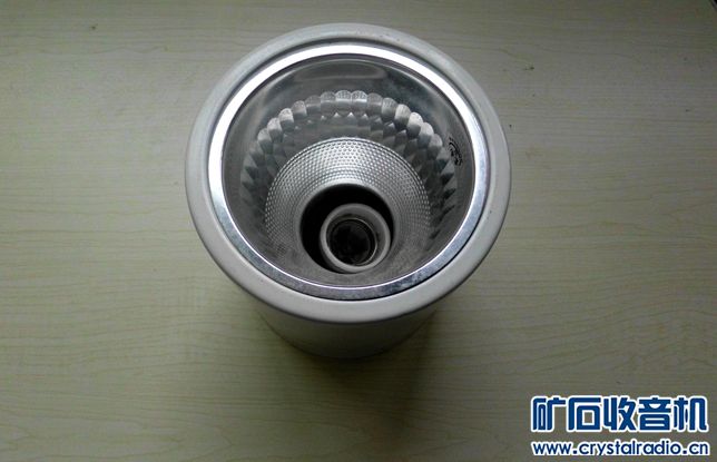

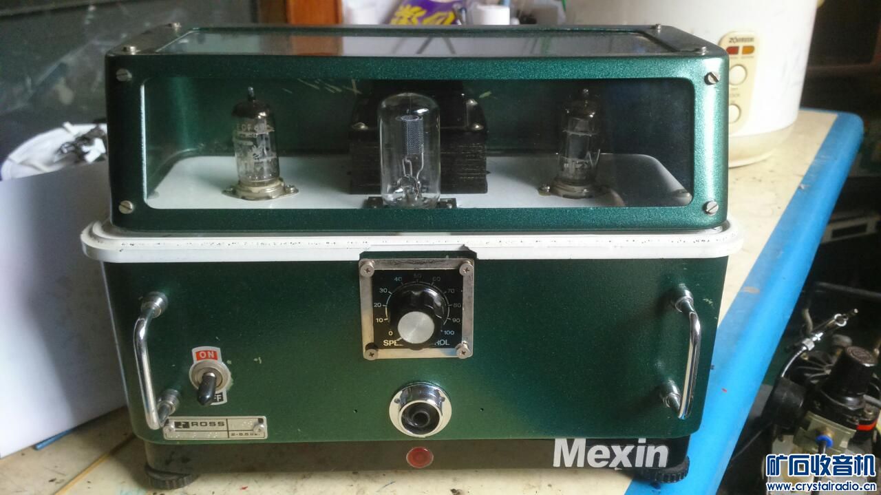

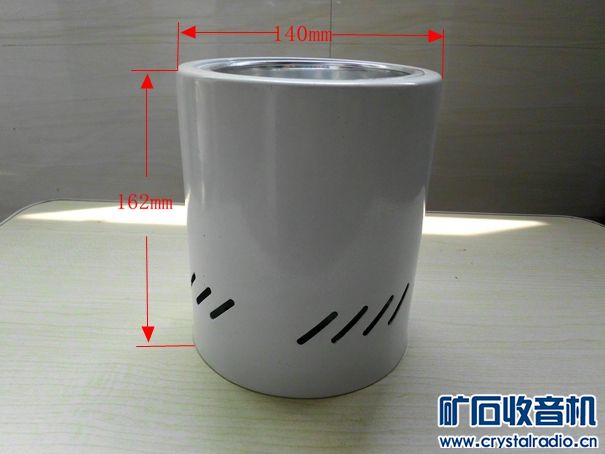

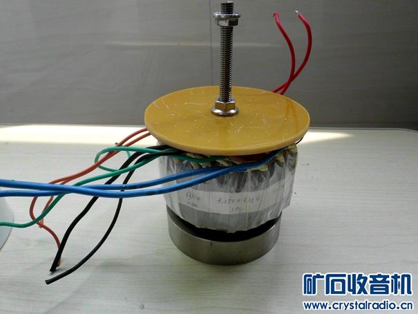

双节在家找来废旧的筒灯,其实是新的,N年前别人店铺装修不要了就检回来了。节前清理杂物才有了构思。不多说了看图说话:

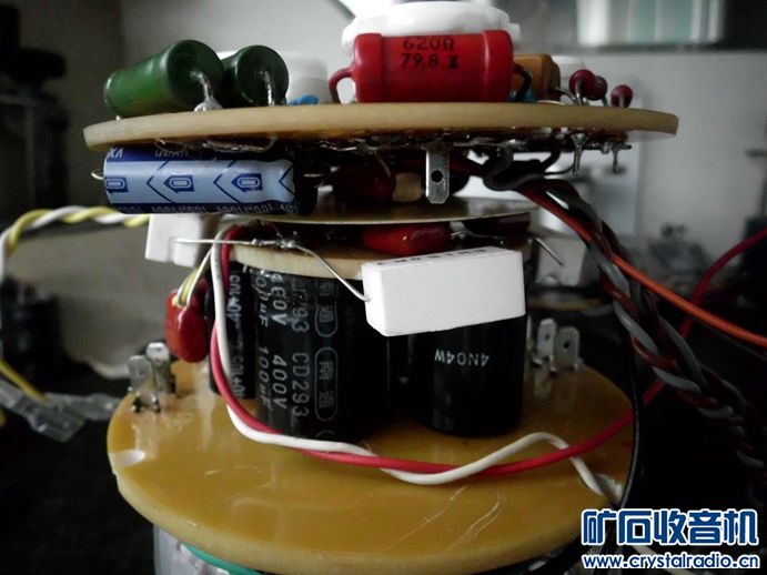

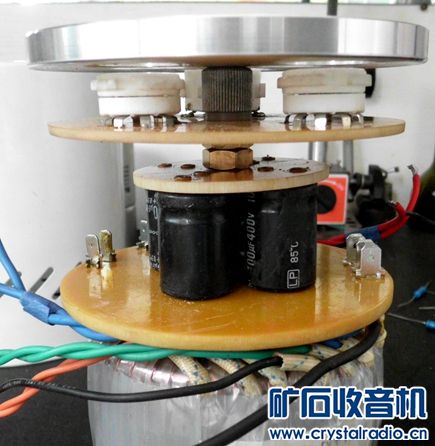

这个图要出好声,就要自己耐心的调试、调整参数。电容输出的耳放,不比定阻的耳放好调整,它的调整比较宽域,电压在130V__170VAC之内。根据实做必须调整你所使用电压的工作点。另外这图需配高阻(300欧以上)耳机才能达到最佳效果。在就是多准备不同品牌的输出电容进行调声,调到自己喜欢的音色。

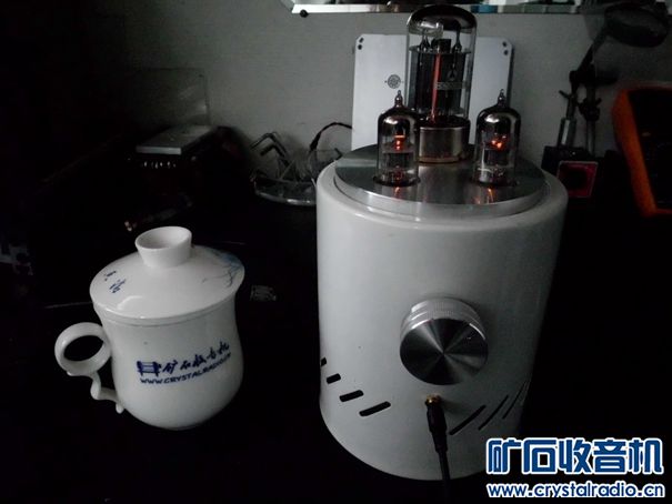

 楼主| 发表于 2017-10-6 11:25:48 | 显示全部楼层
听音效果非常完美。不必太多修饰语言说明。听不到一丝的交流声。缺点是管子热量大。

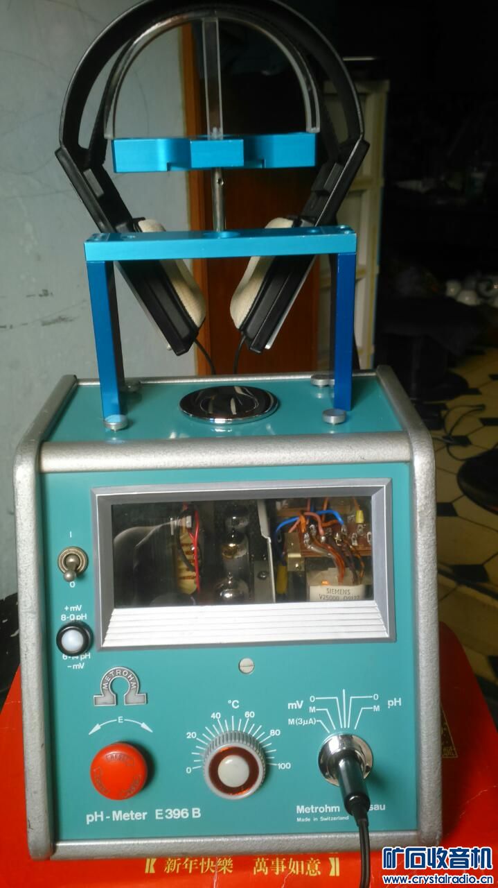

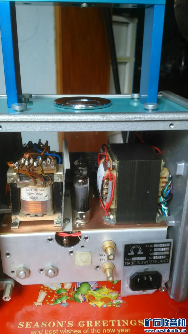

漂亮,赞一个,我也准备了5个耳放,做好了一个,其余4个空了做,做好那个用管6AQ5X2,吹喇叭ECC88X1,输出牛是西门子的。 IMG_20170822_091859_543.jpg

 楼主| 发表于 2017-10-6 19:26:08 | 显示全部楼层
WK.WK 发表于 2017-10-6 17:05
漂亮,赞一个,我也准备了5个耳放,做好了一个,其余4个空了做,做好那个用管6AQ5X2,吹喇叭ECC88X1,输出 ...
非常好的仪器箱,大的做耳放有点浪费。
发表于 2017-10-6 20:33:23 | 显示全部楼层
太漂亮了,加工应该用的雕刻机。
 楼主| 发表于 2017-10-6 21:16:48 | 显示全部楼层
香火 发表于 2017-10-6 20:33
太漂亮了,加工应该用的雕刻机。
就用了一把手枪钻。
