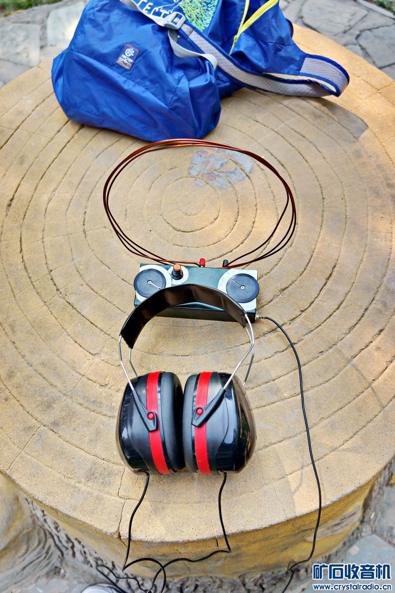

4日上午有闲暇时间,于是带上小矿机乘公交到焦流生坛友推荐的柳荫公园进行矿机接收探秘。长假期间很多机动车全去高速路临时停车场了,城市交通环境就是好,从华威桥坐公交只用了1小时就到了蒋宅口,下车过马路向西走200米就到了柳荫公园东门。
公园现在修葺绿化的非常好,不少大爷大妈在伴随着欢快的乐曲翩翩起舞,也有围着石头园桌在认真的码长城,还有不少老哥几个端着各种长炮在打鸟,不少的年轻夫妇用童车推着宝贝遛弯闲逛的,一派温馨的场景。
公园中树木很多水面较大,中间有个小岛,公园的制高点小岛山坡上的小亭子是玩矿机的好地点;水面已停运游船但没有什么人的售票处围栏中有两个石圆桌玩矿机也不错,只是适合玩矿机的地点距离水面较远不方便连接效果很好的水中地线,接收效果可能会收到一些影响。我在半山坡的一个石圆桌摆开架势,也只是一个小矿机一个耳机一米多长的硬线,就没有准备拉天地线。用一米多长的硬线分别绕成1圈,2圈,3圈的圆环天线直接接在矿机的天地线端口进行接收。3圈天线基本无声只能偶尔接收到一些断断续续的干扰声;2圈天线只接收到一个电台,音量不大但很清晰看刻度应当时720KHZ;1圈天线接收到7个电台,只有一个音量很小其他几台很清晰但没有震耳的效果。在调谐的过程中,圆环天线对接矿机天线线圈越多矿机的接收频率越向高端偏移,接入矿机天线线圈最低的抽头2圈还是有些向高端偏移,接入抽头的多少与音量无关,今后再做矿机要保留1圈的天线抽头以便和圆环天线匹配。
实测1圈电感量是2.54微亨,2圈矿机天线线圈电感量是6.28微亨,两者要是匹配接收频率刻度就不会改变了。
