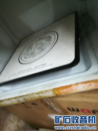

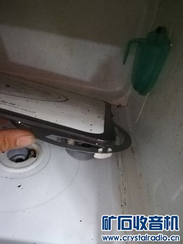

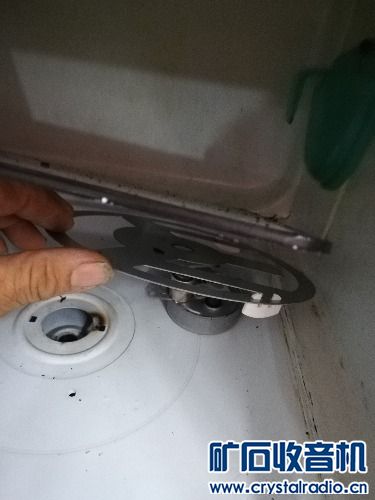

只要一开机,穿入托盘中心孔的同步电机(30v)的轴就被高压烧坏。我重新换了新的托盘和同步电机,但轴还是被烧断了。是何原因?请高手解答。

格兰仕G80F23YcN2L-C3(R0)

   首先能烧说明微波到了这个地方,并且这个地方有微波直接加热的异物

     在我看来,要么让轴和“地”必需接触牢靠,和“地”形成等电位。要么和地彻底绝缘。
    建议对电机做卫生

同步电机的轴是塑胶的,绝缘的
。而且换了两次新同步电机
