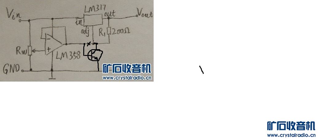

为做数控电源做一些技术验证,电路如图,基本想法就是用运放lm358控制lm317调整端电压,进而达到控制输出电压的目的,后期再把电位器换成DAC。为了简化验证,lm358接成了电压跟随器。试验时把lm358同相端调为0V,不接lm317时输出端也是0。但把lm358的输出端连接到lm317的调整端后,发现lm358的输出变成了零点几到一点几之间的一个值,lm317的输出电压自然也不是期望值。似乎lm317影响了lm358的输出,想了一两天也没想出原因和解决办法。

仔细观察了一下,当lm358同相端电压小于0.58v时其输出电压始终是0.58v,貌似是其内部输出级的下拉三极管在输出端灌电流的作用下导通了。
发表于 2017-10-5 17:48:16 来自手机 | 显示全部楼层
317控制端是恒流输出的,流入lm358输出端,lm358内阻产生电压是正常的。可以加个三极管到控制端和地之间,358接b极

将LM358的4脚接一个负电源试试。
发表于 2017-10-5 18:34:23 | 显示全部楼层
358是要输出电流而不能吸入负电流(除非你是有正负电源),而317要有一定的输出电流在200的电阻上,这样就造成了冲突,如果358改用393比较器估计能达到你要的效果。

 楼主| 发表于 2017-10-5 19:53:17 | 显示全部楼层

有没有不用负电源的解决方案啊

这是不是就是拉电流与灌电流的区别

1、输出端接个下拉电阻试试。不接下拉电阻会有几毫伏到十几毫伏的输出,很难到零。
2、换另一个批次的358试试。遇到过这样的问题,不同厂家、批次的IC参数,不一致。
3、输出与期望值相差很大时,用示波器看看输出端有没有震荡?317的内部增益比较高,搞不好会自激。如果有自激,在317的输入输出端、358输出端后加的下来电阻上,都并104电容试试。

你这种改法,在358同相端电压低于0.5v时三极管截止,高于0.7时三极管就烧了,根本不能工作

仔细想了想,如果问题的本质是拉电流与灌电流的冲突,那在不使用负电源的情况下似乎是没有办法把拉电流的0v变成灌电流的0v。

接下拉后情况稍微好一点,但还是有零点几伏的误差

这样如何
仿真调最低几毫伏,最高电源电压
 楼主| 发表于 2017-10-6 07:38:19 来自手机 | 显示全部楼层
fshwen 发表于 2017-10-5 22:35
这样如何
仿真调最低几毫伏,最高电源电压
可以试试。这个电路在358同相端低于1.25时358的输出应该一直都是0
