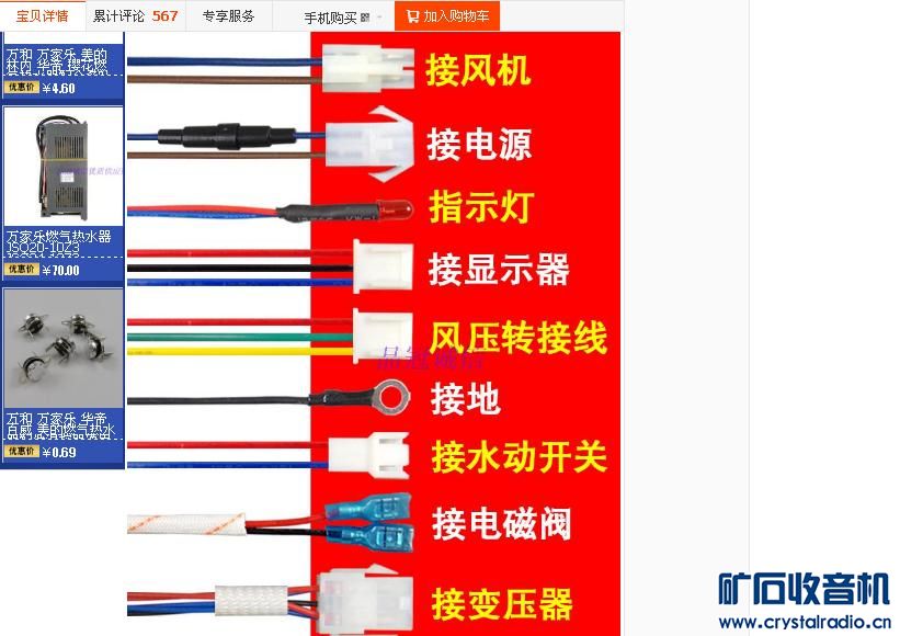

请问你打算给哪根线接220V呢?
发表于 2017-10-4 16:51:38 来自手机 | 显示全部楼层
脉冲点火器用的是低压供电,所谓的220是隔离变压器的输入,输出的电压是3或者5的,如果你直接以220怼进点火器,你有多少钱换?而且,像热水器这样的情况,是不允许直接使用市电的,不安全

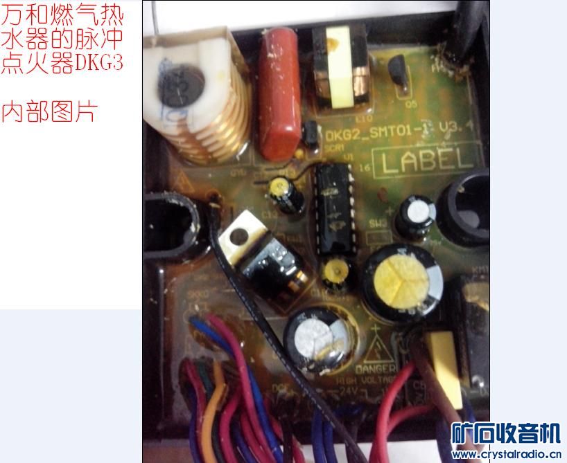

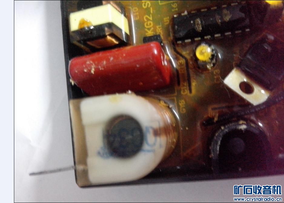

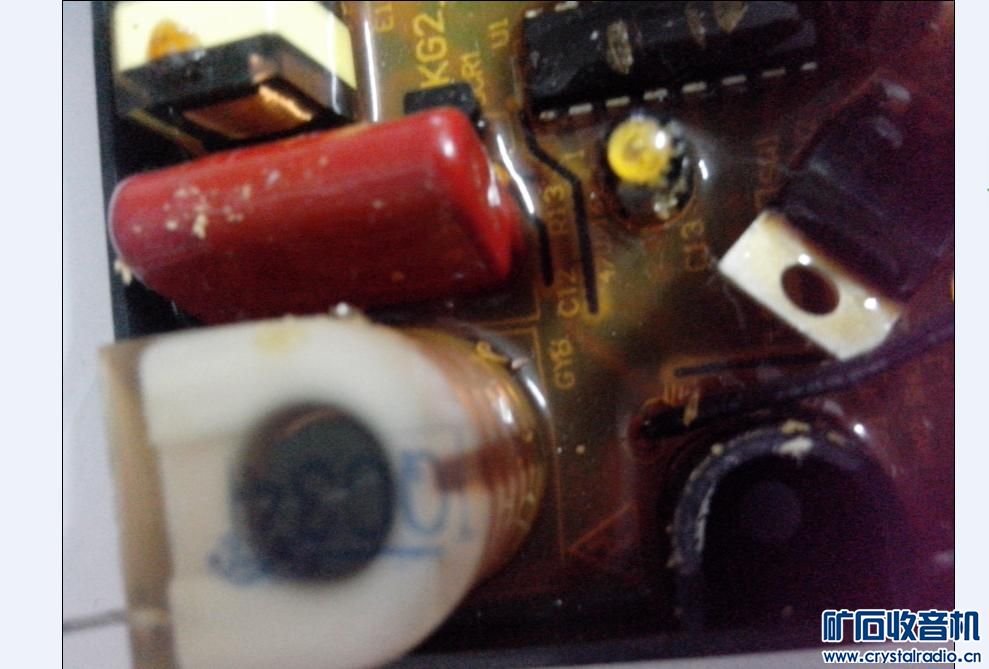

我把这种燃气热水器的脉冲点火器内部实物图也发上来了,想请各位老师指点一下,如何维修这种脉冲点火器(我原装点火器坏了,在淘宝买了一个代用的点火器,但我不知道如何维修坏的原装点火器)
万和热水器点火器型号DKG3.jpg    万和热水器点火器型号DKG3出线.jpg    万和热水器点火器型号DKG3内部1.jpg    万和热水器点火器型号DKG3内部2.jpg    万和热水器点火器型号DKG3内部3.jpg    万和热水器点火器型号DKG3内部4.jpg

发表于 2017-10-5 22:06:52 来自手机 | 显示全部楼层
还是继续用新买的那个吧,修这东西要是一点电子基础都没有还是别修了,这个电路板还包了胶或者石蜡用于防潮,这个模块不单单的脉冲点火,还有水压监测,强排风机控制等等,我只能告诉你哪一部分是高压打火电路,只能帮你这么多了
