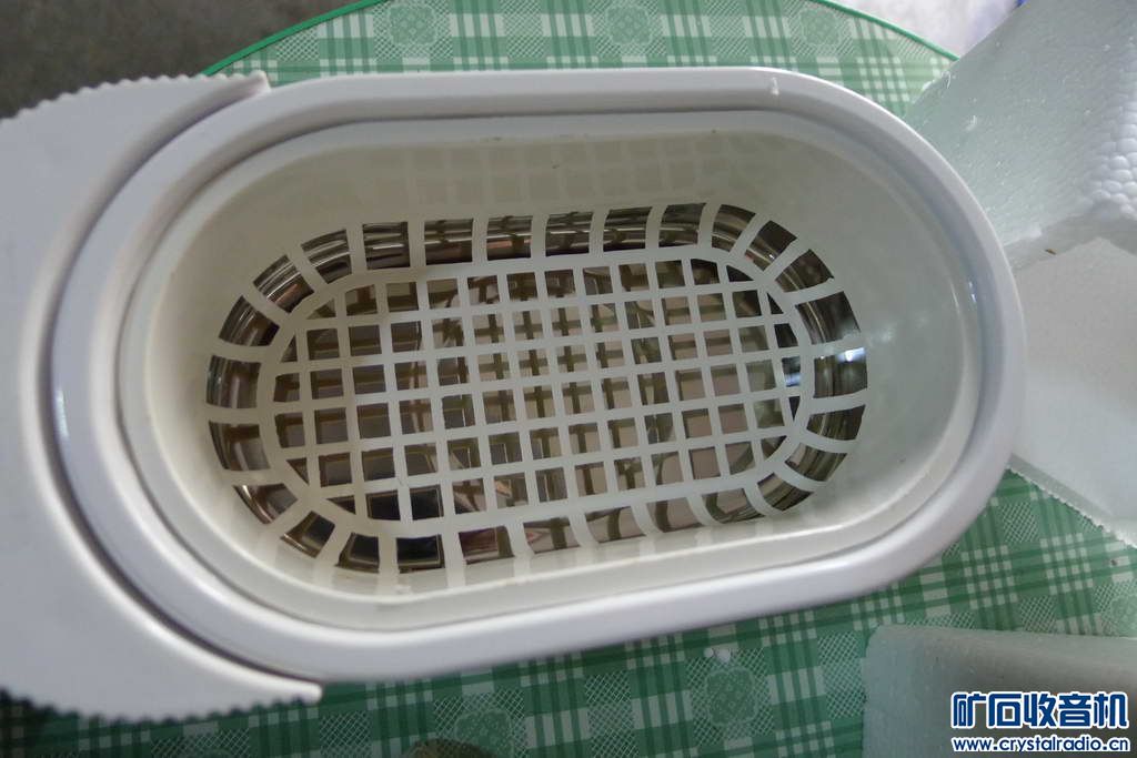

请教!
1,能不能清洗电池簧片的绿霉?
2,能不能将电路板元件一起放进去清洗,
发表于 2017-10-4 15:10:39 | 显示全部楼层
电池片的绿霉很难清洗,一般都是打磨后再清洗,可以洗电路板,只要不怕水的都行
发表于 2017-10-4 16:08:56 | 显示全部楼层
铜绿用砂纸打磨吧!
线路板我觉得只要能放进去的都可以清洗,清洗以后用风筒吹干即可。

发表于 2017-10-4 17:00:38 | 显示全部楼层
可以清洗电池簧片的绿霉,加点食醋就行了
电路板请慎重,就怕洗了之后没干透。还有如果有液晶啥的,最好不要用超声波清洗

发表于 2017-10-6 14:03:42 | 显示全部楼层
双面板的话,可以放心清晰,我有纯净水加洁洁灵,清洗后,太阳下晒一天,在放到路由器上面,低温再烘干一次,完全正常。4层板的话,务必慎重,我按照上面方法洗的福禄克87-3的板子,晒了一天,还是不行。计划晒一周。
发表于 2017-10-6 16:48:10 | 显示全部楼层
用洗板水来清洗吧,比用水危险小点,但是是易燃品小心点

发表于 2017-10-7 11:20:13 | 显示全部楼层
绿霉是已经腐蚀到金属内部了,其生成的化合物的粘着力大于一般超声波的清洗功率,你试试用大功率的

发表于 2017-10-7 19:09:54 | 显示全部楼层
电池簧片的绿霉用开水泡几遍再处理就容易得多。
