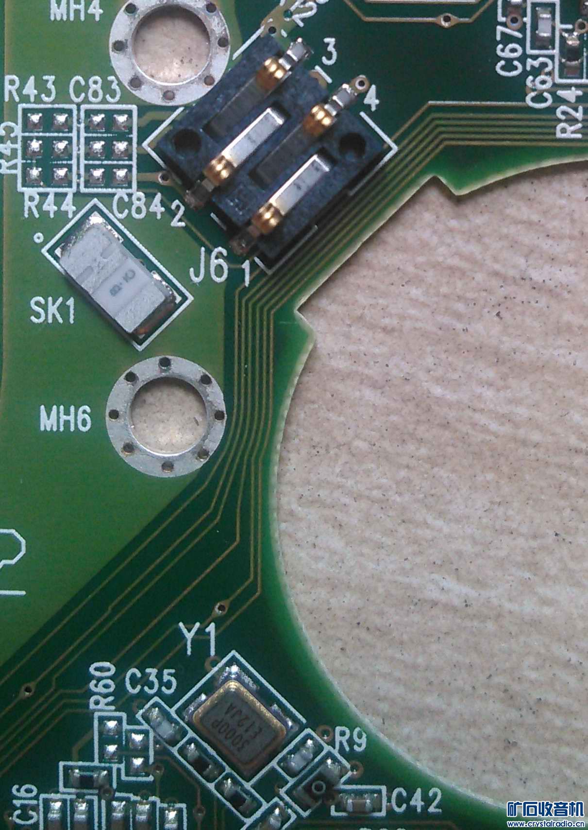

很多硬盘主板上都经常见到的一种元器件,编号一般用SK*、VR*表示,一般是和电机驱动芯片接在一起的,感觉不太象晶振,因为硬盘主板中的晶振往往单独用其他英文字母编号,如图中的Y1。
请高手指导一下哦,主要是硬盘主板上的电机驱动芯片一般都不会给出pdf文档,用万用表测试好像SK1两端的电阻都是无穷大。

发表于 2017-10-5 00:30:21 | 显示全部楼层
加速度传感器 硬盘一般用1个到3个
发表于 2017-10-4 12:14:56 | 显示全部楼层
我猜是贴片电容
发表于 2017-10-4 12:18:14 | 显示全部楼层
保险           拿表量通断就知道了

发表于 2017-10-4 15:10:19 | 显示全部楼层
这是保险丝,可以拆个废板换上试试
发表于 2017-10-4 15:13:04 | 显示全部楼层
SK标识的感觉是贴片保险
 楼主| 发表于 2017-10-4 22:05:57 | 显示全部楼层
谢谢楼上各位热心的坛友,这个元件应该不是保险丝,因为两端的电阻都呈现出很高的阻值≥10M,电容、晶振呢标识又不太对,个人感觉有点像压敏电阻,但是没有好的验证办法,
用在无刷无传感器电机中,芯片方案及电路又没有资料可以查询,很遗憾
谢谢各位热心坛友,顺祝中秋快乐!

 楼主| 发表于 2017-10-4 22:12:09 | 显示全部楼层
楼上的各位坛友,广坛的一位朋友查到了,原来是振动传感器(冲击传感器)!高手在论坛、人多力量大哈!!!

发表于 2017-10-6 09:17:29 来自手机 | 显示全部楼层
加速度传感器还有利用价值吗?
 楼主| 发表于 2017-10-6 12:05:52 | 显示全部楼层
熊光辉 发表于 2017-10-6 09:17
加速度传感器还有利用价值吗?
应该有吧,只是参数的变化检测起来貌似比较困难,硬盘主板上使用的是专用集成器件进行检测的
