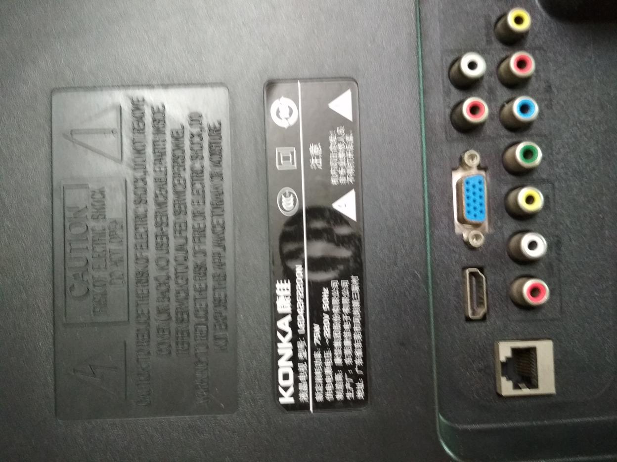

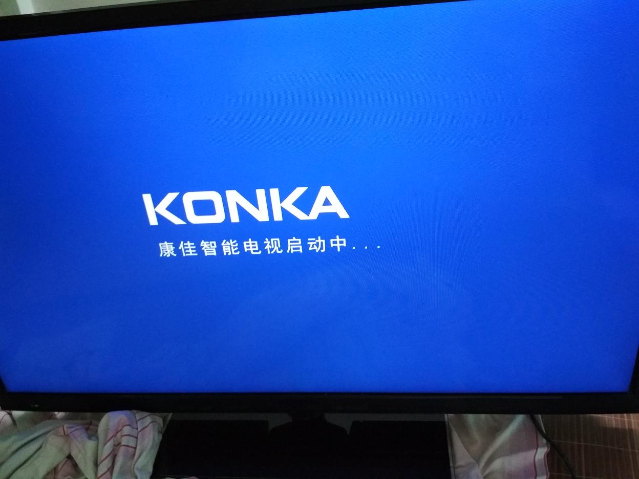

        这是一台42寸的康佳电视机,型号为:LED42F2200N。很大台的一台机子!足足有42寸这么大!吓得我直冒冷汗,手都抖了!我哪里修过这么大的液晶彩电啊!开机,询问并查看具体故障,原来是电视机就像不停的通电断电,显示屏一亮一黑一亮一黑的故障。心里有点了解后,便答应接下来研究研究。
        晚上太累没有修理,美滋滋地睡了一觉之后,第二天早上抽了点时间开始修理。
        开机仔细观察,屏幕是一闪一闪的,但是屏里面的内容看起来是连续的,这样子就说明很大可能不是电源的问题,如果是电源的问题一直在开机关机,那么很可能只会停留在刚开机那时的LOGO画面上。而现在看完LOGO画面之后,还会看到接口信息的显示及无信号输入提示(虽然一闪一闪的,但是亮起的时候还是能清楚地看到屏幕上的显示)。那么说明故障出现在背光部分。

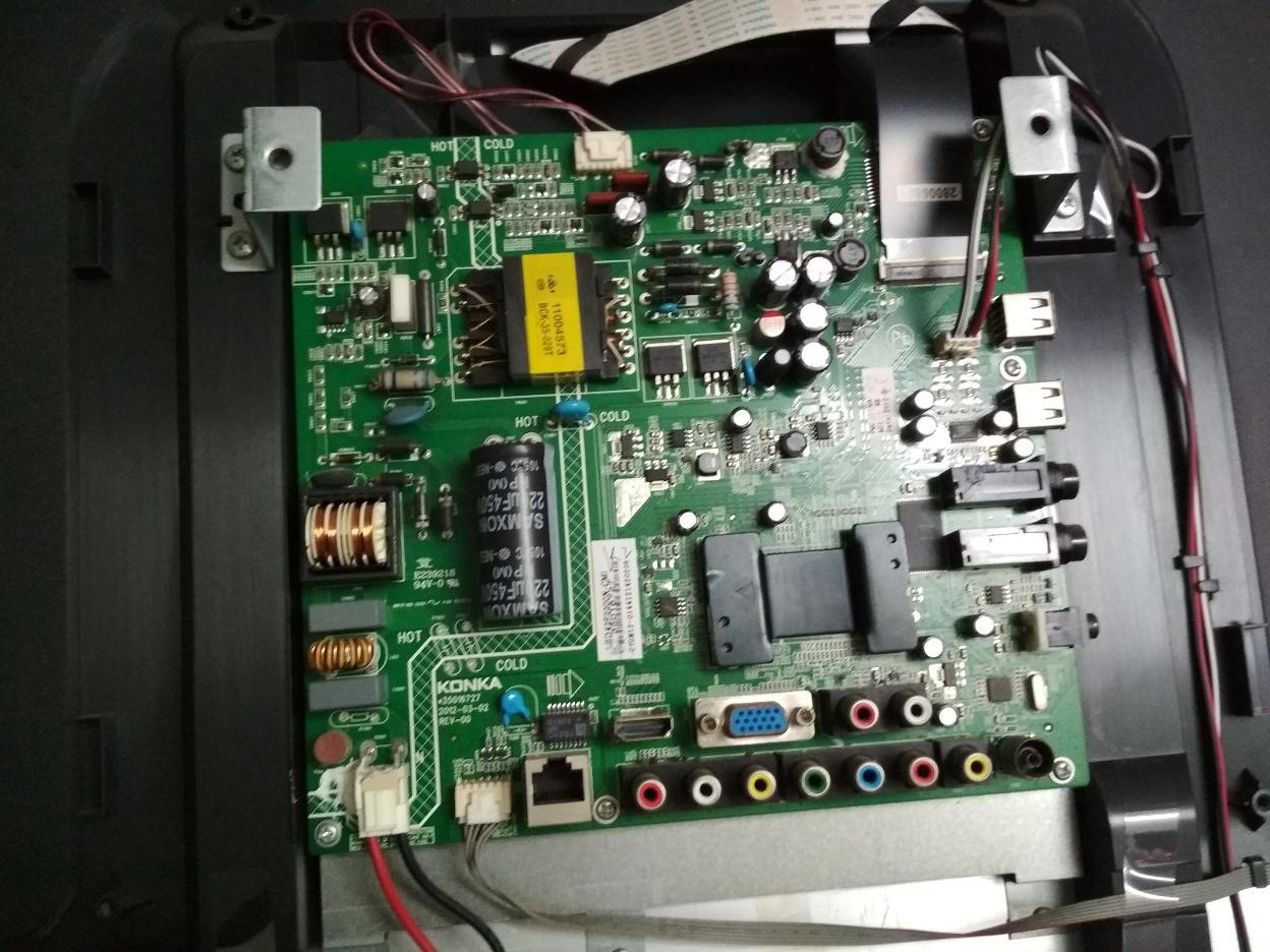

        那么开始拆机修理,对于这么大的液晶电视,我还是很小心的。全程用棉被做减震,轻拿轻放。液晶屏是最脆弱的。
        拆开机器后,可以看到只有一块电路板,现在的科技真是了不起!精简到这样的程度。
        观察电路板,发现此机是有两路LED电压输出的,估计机内有两条背光灯条(左右或上下),两路LED是独立的,既然估计是背光有问题,那么坏的可能是1.背光灯条坏。2.驱动背光灯的电路坏。

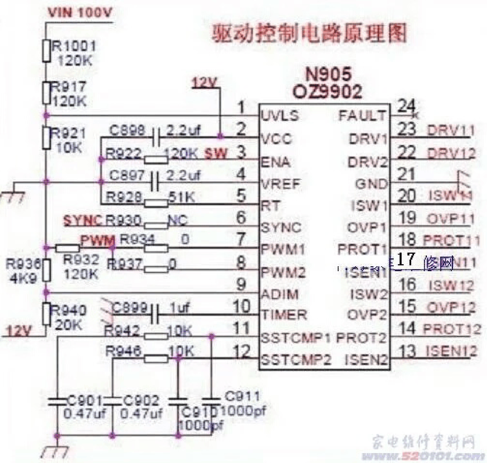

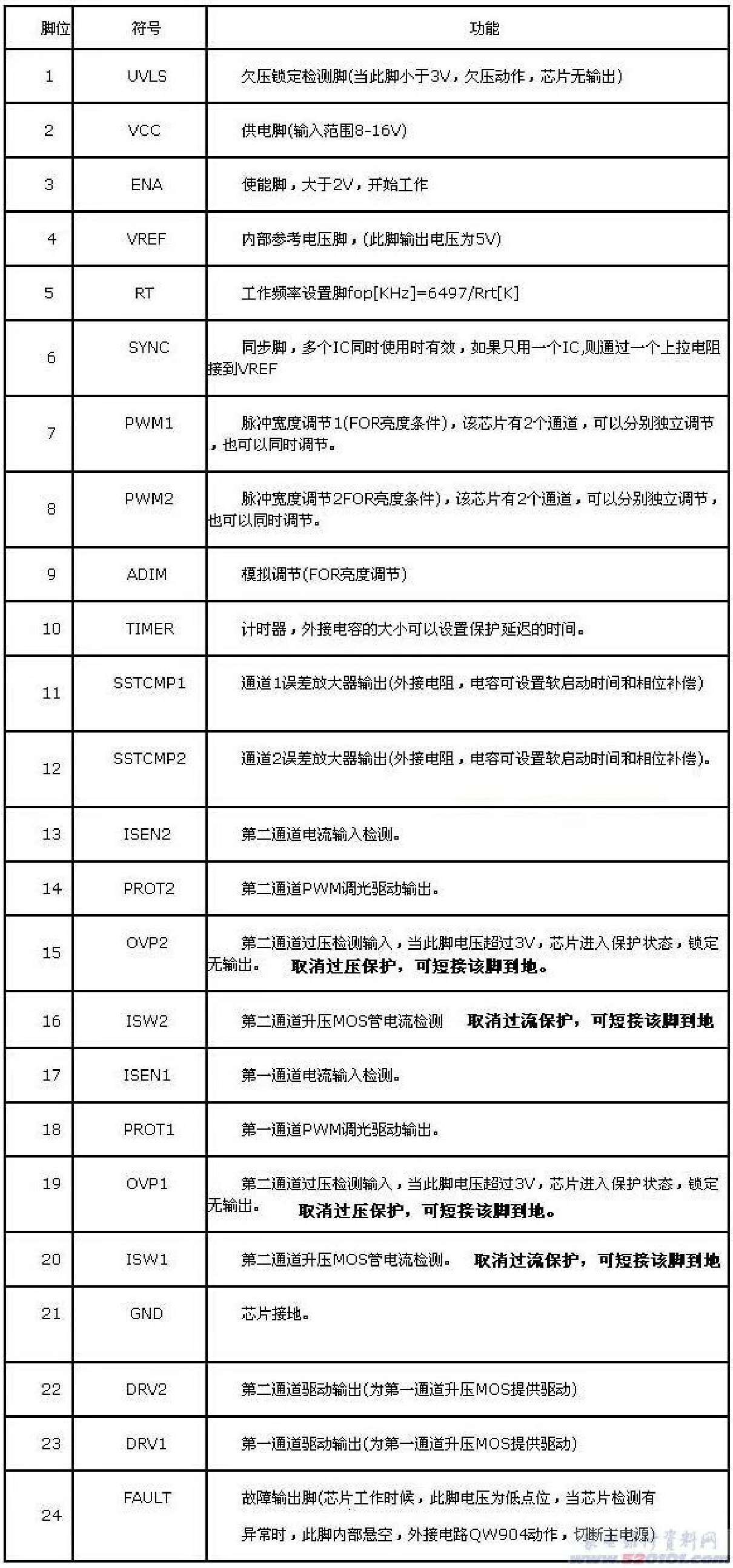

        很可惜我对这板子一窍不通,它采用了哪些驱动电路或IC,和它们的资料我都不懂。只好网上求助于百度搜索了。
        经过一上午的收集资料,获得了很多的消息。得知该板使用了OZ9902集成块。它的15脚与19脚为过压保护脚,当脚上的电压超过3V,芯片即进入保护状态(芯片输出一个驱动光耦的信号,使电源那边产生一个过压的保护动作,因此要注意这个板子背光出问题,会使整个系统的电源都会跳动)。

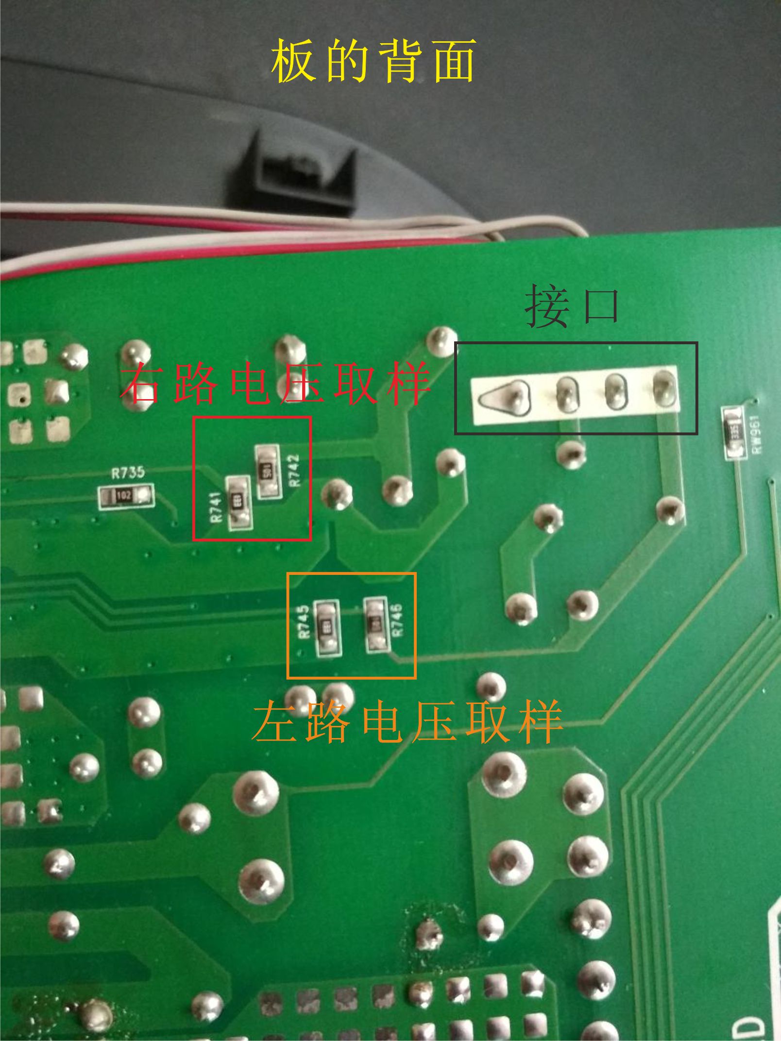

        那么我现在只需要在开机的时候,测量该脚的电压值,是否是超过保护就可以了!但是坑爹的发现该芯片居然就在屏线接口下,万用表表笔好难伸入去测量(当然我可以拔屏线,但是我没经验啊,不知会不会拔坏,尽量少动),另外一个办法就是翻过来,背面也有测量的点,但是我又坑爹地发现,当电路板翻过来的时候,电源线接口的长度又不够了。
        这些我都不必去管它了。因为我在网上还发现一些很有用的信息。就是某个牌子的机,都会有一些通病,而这些通病被修得多了,就会被网上所收集到。而我刚才在这些通病中,发现有个说是电压取样分压电阻中,使用了1M的电阻,而这个电阻很容易变质漏电阻值变小什么的。导致产生过压保护。
        哈哈,我就什么都不管了,直接去找这个电阻。于是我在板子的背面找到了这个电阻。
        可以看到每路电压取样分别由1M(105)电阻与13K(133)电阻进行分压。
  假设LED灯条接入,电路正常工作输出170V,那么:170/(1M+13k)*13k=2.18V 不超过3V,不会触发保护
        如果LED灯条出问题了,开路什么的,假设电压直升250V,那么:250/(1M+13k)*13k=3.20V 超过3V,触发保护
        可以看到厂家这个电路是经过精心设计的。但是是不是忽略了,另外一个电阻1M在正常工作时,两端电压达到170/(1M+13k)*1M=167.81V,这么高的电压加在这小小的贴片电阻上,是否适合呢?
        这个先不管它了,为了知道是不是变值,我用万用表进行了在线测量,发现两路测得的电阻都不是1M(因为受电路在线测量的干扰,这样的电阻是很难测得准的),发现左路大约是300k左右,而右路则是600k左右吧的情况,且测得的读数都有点儿跳动。

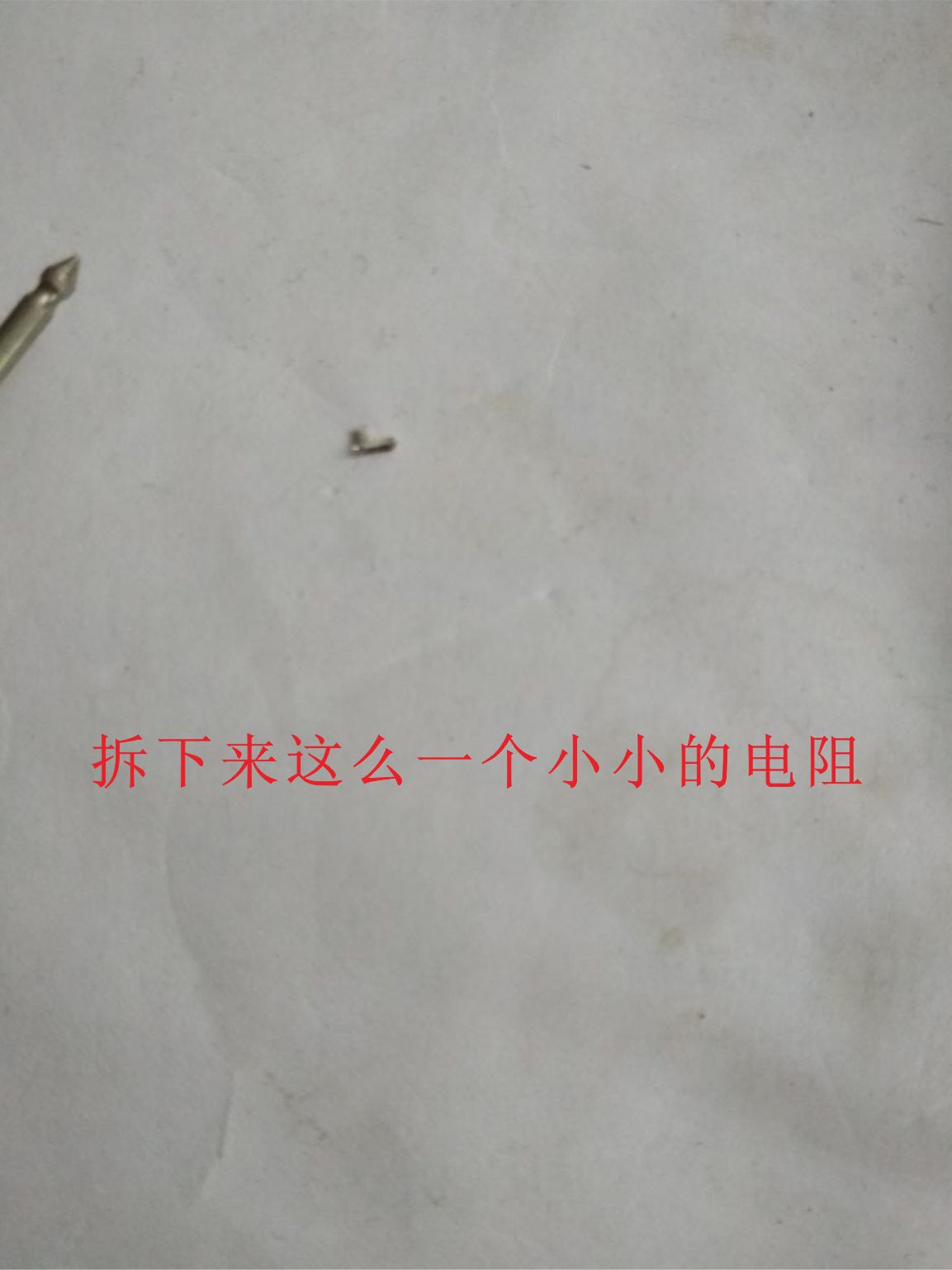

        既然问题出在左路,那么我决定将左路那个1M电阻焊下来,然后找了一个1/4W的碳膜电阻焊了回去,开机,发现故障完全消失了!哈哈!
而焊下来的电阻一测,并没有发现有很大的问题。有991k左右,偏差不大(这个会不会是电阻原本不稳定,但是经过焊下来时烙铁的高温加热,使其原本的风湿骨痛全治好了哈!!)
