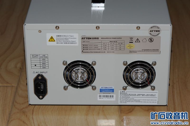

拆个安泰信PR35,庆祝版主解决不能发图问题
脸蛋
脸蛋
屁股,可是有封条哦
屁股,可是有封条哦

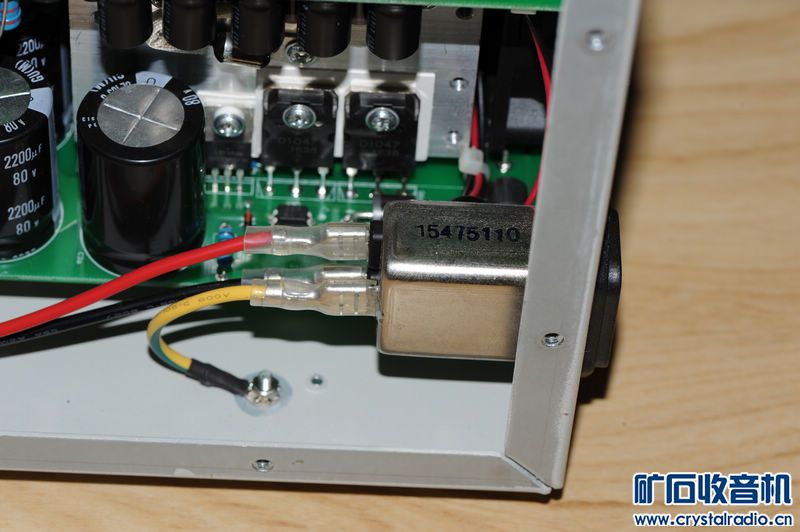

接上页

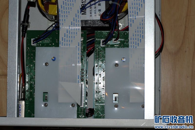

偏得先写点什么呀
功率部分4块电路板,下面还有2块
功率部分4块电路板,下面还有2块

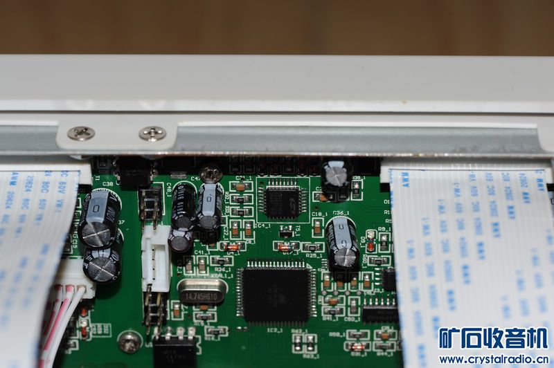

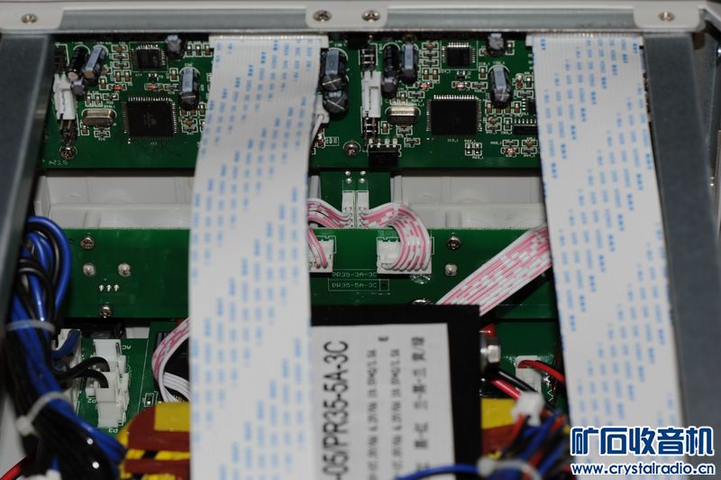

好,下一页说点啥
 楼主| 发表于 2017-10-3 21:40:20 | 显示全部楼层
全机共用2块数模转换,2个微处理器,调整管每路用了4个,共8个。
总体感觉挺好,做过也不错。
这电源我没长时间使用,就做工看,在国产中还算不错啦,电压0-35V,电流0-5A
使用时稳漂很好,不过没长时间使用(单次连续使用不超过半小时),我估计,如果长时间使用,稳漂也不会太大,这不是它稳漂性能好,而是它那两个在屁股上的电风扇,我打电话问过厂家,厂家回答,电风扇是温控的,会随着温度的高低而改变转速,呵呵,从夏天一直到今天,我没发现风扇转速有啥变化呀。
再有,我使用的时候,都没有大电流使用,也没有长时间使用,看到它那个变压器了吗,个头挺大的,如果它发热厉害的话,这就是个破电源了。安泰信的电源我还有一个,原先也几乎没什么稳漂,可从我去掉它电路板上的跳线,装上温控开关后(跳线的位置原设计是一个温控开关的位置),它的稳漂竟然能达到0.2V,呵呵,所以我对这个电源也没什么信心。
