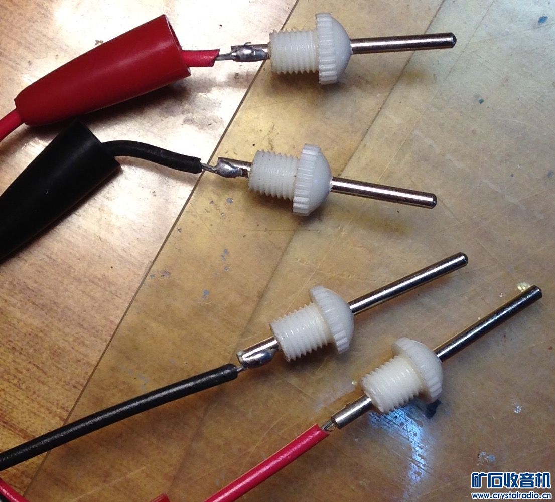

老表的表笔容易从焊点上折断,想了这个小办法,可以有效防止表笔线断开
材料:老表笔一对,直径2.5mm热缩套管一段,打火机,电烙铁等
步骤:
打开表笔,焊开原连线
剪2~3mm长热缩套管一段,套到线上,注意原盖子
焊回连线,将热缩套管罩住焊点,火烤收缩
复原表笔

怎么折腾,关键是要找到优质的线材。
发表于 2017-10-3 23:03:05 | 显示全部楼层
直接打热熔胶,简单、粗暴、一劳永逸。

这种是最有效,再加上好的细丝软线,表笔可以传代。。。

这个我觉得是越大号越靠谱。那么细的铜丝……还是会断

我是这么干的:导线方向顺向表针探头,在表针根部焊接5~10mm,然后将导线折回180度,并且用细铜丝将导线连同绝缘层一起固定于探针根部,用好几年了,没断。

不瞒你说,看了你的表笔,感到你的焊接技术不敢恭维,烙铁热量不够呀。
没错,为了不让锡过快氧化,烙铁在140V左右工作

使用16道20号的硅胶线,柔软电阻小!适用不同的表笔。
