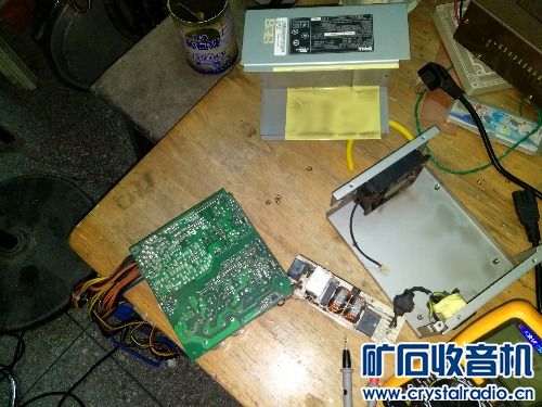

各位大师,小弟请教一下,我有一个故障电源12v5v两个主组都没电压,但是散热风扇一直都在转动,3.3v有电压,一般什么情况下会出现这样的故障,都不知道从哪里下手修好,指导下小弟,谢谢!

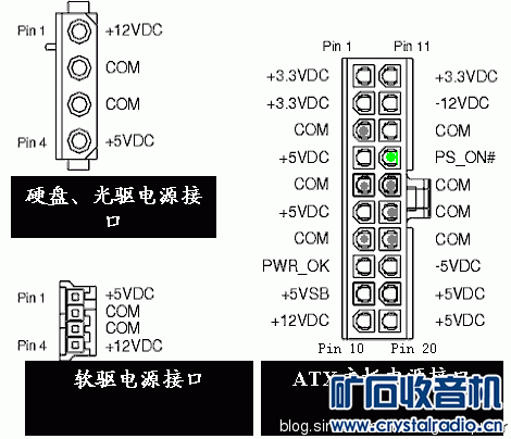

如果是服务器电源,那就不一定有故障,要有主板给的开机信号,12V喝5V才有输出!
发表于 2017-10-3 14:52:36 | 显示全部楼层
将14针与COM用一根条线短路即可开机。
将14针与GND用一根条线短路即可开机。
发表于 2017-10-3 17:00:31 来自手机 | 显示全部楼层
这个要看插头多少孔的~如果24孔的需要把第十六与地短接~一般的都是绿色的那根线~

这是Dell电脑的电源: 待机风扇不停,
待机电压 3.3v 用到普通电脑, 得改造电源。

把这根这跟线,对地短路了,也开不了机,是怎么回事?
把这根线短路了,也开不了呢?

发表于 2017-10-3 22:43:16 | 显示全部楼层
电子2016 发表于 2017-10-3 22:31
把这根线短路了,也开不了呢?
因为线路顺序不一样  - Dell 这款是专用的电源。
