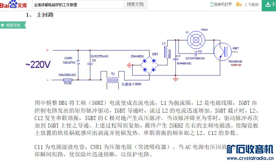

大版,还有个问题!
在igbt导通的时候,电源给线盘电感磁场储能,由于igbt此时是导通状态,所以他的集电 ...
要真是你想的这样,IGBT的耐压和电容的耐压就不需要一千多伏了,这个不是工频电炉,这里是高频

我觉得他的说法是对的。
PN结导通后压降是很低的,比如CE导通后压降是2.5v,你在它和负载之间不管加上多少伏特的电压都是没问题的,总电压-2.5v剩下的电压都是在负载上面,只要电流不要超过IGBT的电流就行了。
这个耐压应该体现在IGBT截止时,当IGBT截止时电压就是全部加在它上面,只要这个电压在安全范围内就是没问题的。
一般选择IGBT耐压值都是在整流后的直流母线电压2倍,其原因充分考虑到过载、电网波动、开关过程引起的电压尖峰等因素。

这个IGBT和线盘是高速通电和关断状态,工作时C极会有很高的堡垒电压(具体的名词我说的也许不准确,因为我理论基础一般般),电磁炉IGBT不能和一般的三极管控制一个继电器的电路那样去理解。详细的理论知识还是等几位版主给解答一下吧

不知道你说的堡垒电压是不是关断的瞬间线盘产生的自感电动势,电感的电流不能突变当IGBT关断时没有回路后电流瞬间消失会形成一个很高的自感电压,电磁炉里面应该会有IGBT关断时给自感电动势释放的回路

有人把炉盘线圈去掉用100W灯泡做负载,用示波仪测的C极电压是1136V

首先这个测试正确与否不敢确定。
在整流后的300v电压,在这种情况下1000v高压是哪里产生的呢?
我只能想到储能电感,由它产生了这个电压。
根据能量守恒定律,能量不会无缘无故产生和消失的。
产生这个电压的能量是由磁场能转换来的电能。

这段话看看,我说的没这里明白。
线盘L2在IGBT导通时的电压是左正右负产生磁场A,当IGBT断开时线盘就会阻止电流在线盘里的突变而产生一个左负右正的自感电压,
这个自感电压才是1000v电压的来源,
此时IGBT是关断的,L2 线盘 和 电容C12 形成回路释放能量,这2元件产生振荡直到能量释放完毕。
所以说到底,高压的来源就是这个LC振荡电路,而IGBT自身是不会产生所谓了堡垒电压的,因为没有任何理由和方式,IGBGT的作用就是开关而已。

如果是按我发的图片的电路,当导通时,C极电压就是2.5v,302.5v电压是线盘两端的电压。
而断开的话就不清楚了,不会振荡电路

还有一点,当IGBT导通的时候压降是2.5v左右是产品规格文档的基本信息,可能不同型号会有所不同。
你说的C极电压,是不是说的是C极的电位?如果是说电位,那当线盘是接在E极的时候,IGBT的C极电位就是305V,E极电位302.5V,
两者的电位差也就是电压是2.5v。是不是我们的理解出现了差错。
