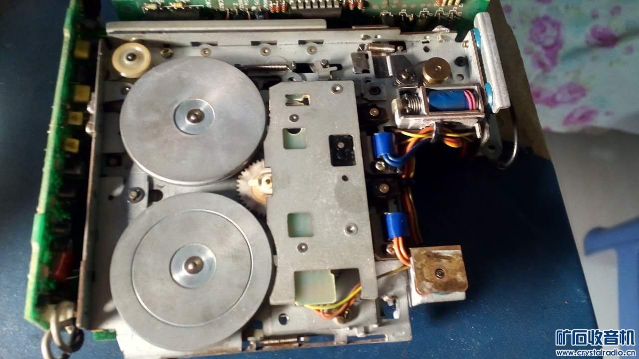

楼上提供的图正确,拆的多了,自然就会了,呵呵

3层正确的。

大师磁带放进去直接吐出来,不进去,不落仓怎么回事

找找机芯里有几个微动开关,也就是位置开关,年久会造成接触不良,仔细清洗干净即可。

机芯是中道的 里面齿轮坏了
