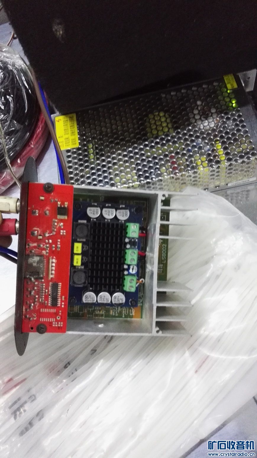

平时我们上班都有音乐听,因为3楼的全部搬到2楼去了,一下没歌听了。用手机放声音太小。看见角落里有个同事遗留的烂低音炮,想想修好还可以用吧,总比听手机强。拆开看一下,是开关电源的,烧得一塌糊涂,IC是MC13500的汽车功放IC。用外接电源试了一下,IC也烧了。想想,如果修开关电源和换IC的+邮费的钱都可以买一个数字功放了。说干就干。马上淘了一块100W的数字功放,12-26V供电的,刚好有做工程没用完的24V7A的开关电源。

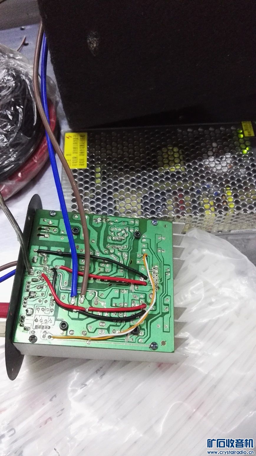

等待2天,收到,接上去试了一下,还可以。这个数字板不知道怎么固定,比了一下,刚刚可以放进散热的框中。把中间的元件全部掏空,只保留了音调电路,其余的全部不用。钻4个孔,固定,接线OK。
