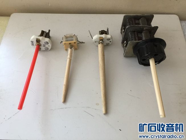

试了几个延长可变电容旋轴的方法, 用来曾加可变与旋纽的距离, 減少人体感应令 FM 矿机走台 :
见图从左至右:
塑料吸管 夾緊, 用朔料笔杆和筷子夾緊, 用木筷子钆孔 502 黏合. 在旋纽上钆孔插上筷子.
这些都是土法鍊钢.
后来找到 60A, 30A, 16A 等大小不同的接线柱, 除去塑料外壳后可以用于接驳旋轴及筷子, 曾加可变与旋纽的距离.

接线柱内经有6mm的吗?

60A=7mm, 30A=5.5mm, 16A=4mm.

从土到洋,已经很专业了,正规仪器里的接长杆也就差不多这样。
