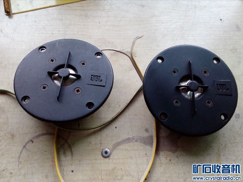

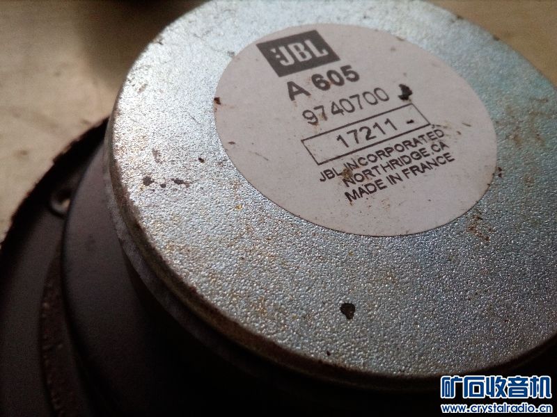

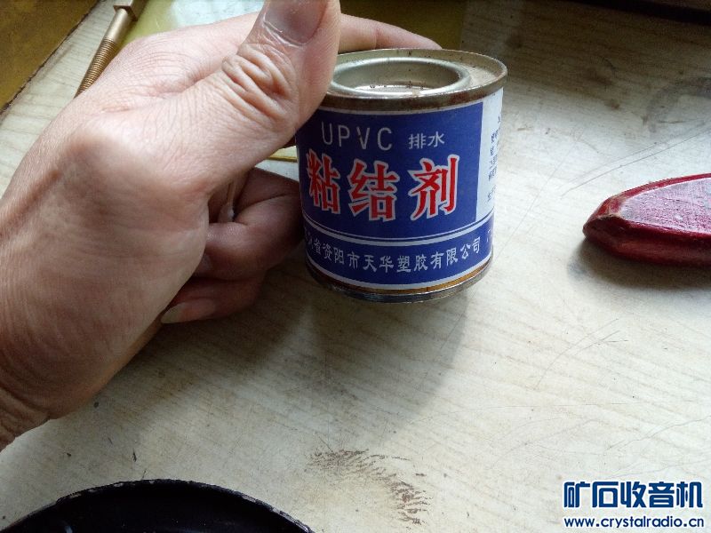

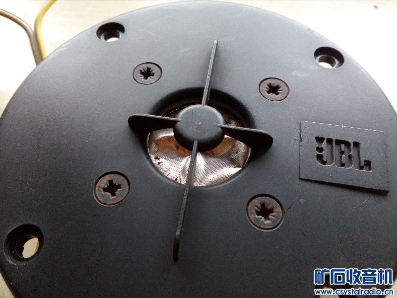

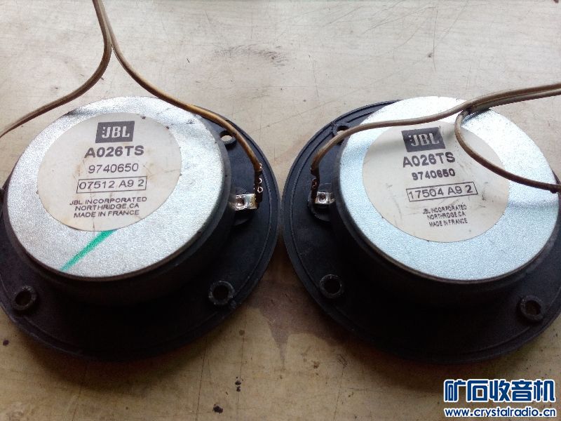

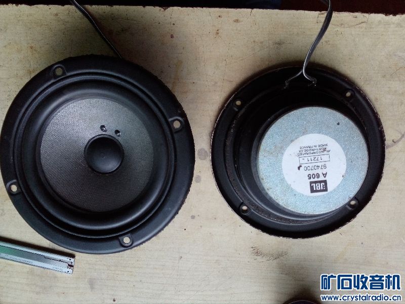

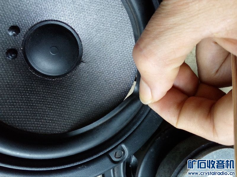

昨天瞎逛在收购站收到对JBL喇叭,到家后发现A605纸盆和橡胶圈有脱胶。买了3块钱一瓶的胶水,用一根牙签,好了。 但是A026TS中心的防尘罩有憋,这如何修复啊!还请大师傅给支招!A605修复后小干了20分钟,接到自造的6P3P上,正啊!

发表于 2017-9-30 11:34:13 | 显示全部楼层
修高音很难,我修过一只
 楼主| 发表于 2017-9-30 11:39:38 | 显示全部楼层
map9999 发表于 2017-9-30 11:34
修高音很难,我修过一只
如何修的,还大师指点!
发表于 2017-9-30 19:02:34 | 显示全部楼层
这胶水是专门对付fvc管子的。

发表于 2017-9-30 21:27:58 来自手机 | 显示全部楼层
也想知道用什么胶水,以前高音膜都是直接用口吸,很多都可以吸出来。
发表于 2017-9-30 21:54:09 来自手机 | 显示全部楼层
可以拆开,音圈膜是一体的,

发表于 2017-10-3 22:06:57 | 显示全部楼层
xiaotian99 发表于 2017-9-30 11:39
如何修的,还大师指点!
用通下水道的皮搋子,干净的,喇叭周边先用湿抹布抹一下,按住,往上提一下就行。别提太快,提破了别找我。如果面积不够大,可以装回音箱上,利用音箱面板的平面来吸。
