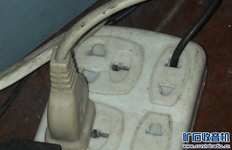

电脑插座有显示器,路由器,有源音箱,加上电脑,整个的待机功率不下10瓦,每次电脑关机需要一定时间,一般点过关机人就离开了,没有耐心等电脑关机后再去断电,也多了一道程序,麻烦,其实电脑关机后,自动切断包括自己的待机电源,是很简单的事,参考了网上几个方案,综合一下,自己再加把原插座的开关改成按钮式,即按下去后不会锁住,这样,一个完整的可行最佳方案就出来了,一劳永逸多好,有很简单,说干就干,一个小时就完工了,由于干的匆忙,过程中没拍照片,但因为很简单,文字叙说都行,这是改造后的图片,外观就多了个辫子,改造注意的就是要保证接线之间绝缘良好,不要发生内部短路或者漏电:
引出的黑辫子是数据线,一头接电脑USB接口,一头连接插座里装的5V 继电器线圈,继电器的常开接点和插座原开关并联,注意接点要与线圈接点保持距离,保证绝缘,电源开关可拆开改造成按钮,我记得是拆开后分析了一下机械原理,将一个圆柱形的一节一头的带齿形的一段剪平或磨平即可,按下去它就锁不住了,我的开关原来就是山寨的,铆头原来就松了。好拆,质量好的可能比较难拆些 ,最后记住,将电脑从BIOS里设置来电启动,大功告成,现在我老婆觉得比以前开电脑还方便,脚一踩,电脑启动, 图中数据线的出口是空口,把原来的插口金属片拆了,方便数据线引出,还有就是继电器的接点容量选5安的即可

我做过一个,不过电脑主机要长通电,从电脑电源12v取电至继电器来控制220v显示器和音响通断,这样开主机,显示器和音响就通电了。

方法不错,给楼主一个建议,继电器取电改到机箱电源的12v或5v,USB口供电能力有限,工作不可靠暂且不说,万一烧坏USB就闹心了

楼主思路赞一个!数据线从插孔里出来感觉安全性不是很好。

楼主的方案不错,但继电器的触点容量小了
