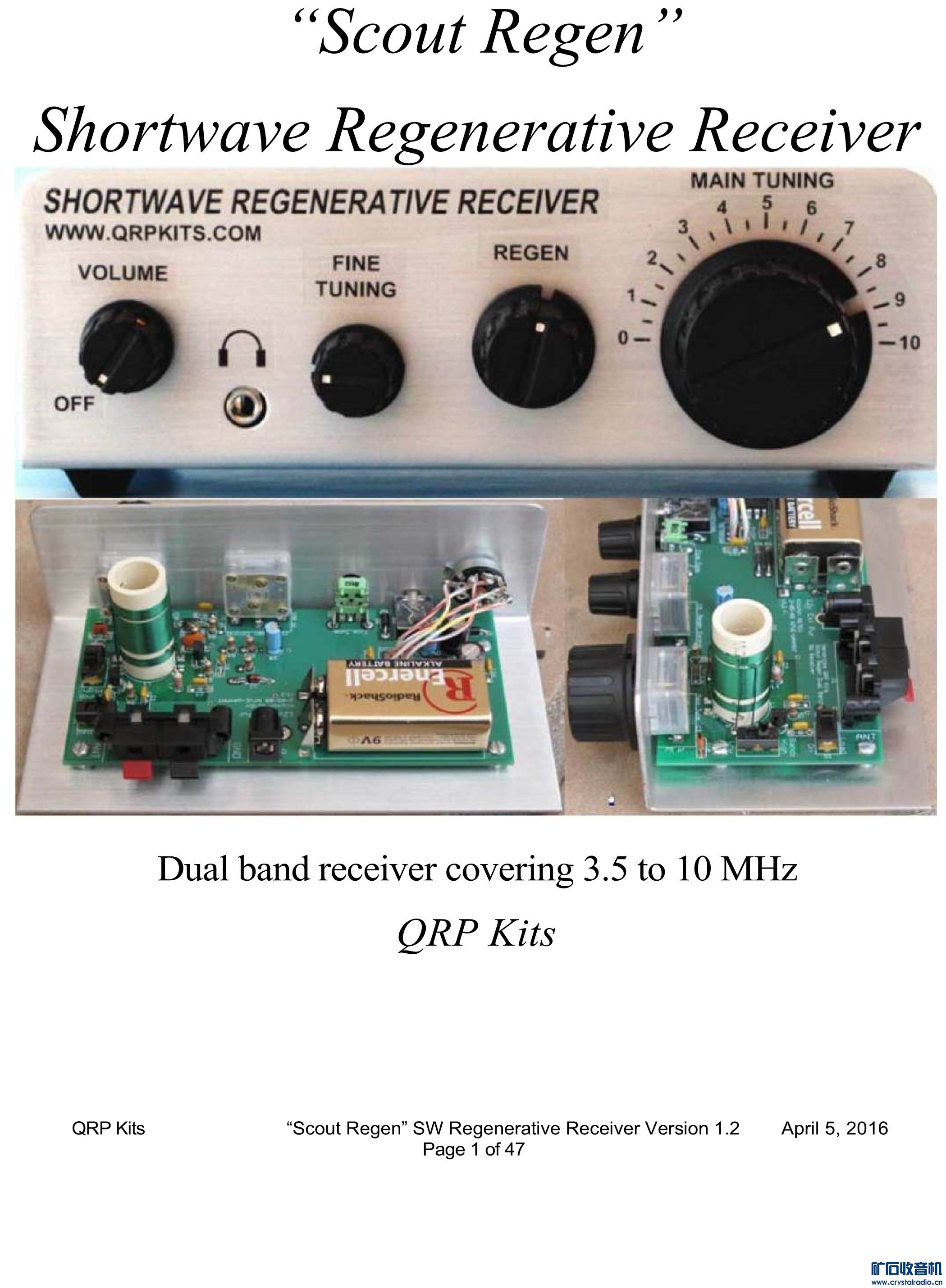

如题。准备开干,搞过的前辈提供些经验吧
准备去掉天放级,只留再生级。
输入线圈就用现成的LT104天线线圈,在外面加绕两圈再生线圈。
天线就拖几米软线吧。
也不知道这么搞灵敏度够不,喇叭能响不?

一级高放加再生,倍压检波,后接LM386的电路做过,碰上强台声音很大,问题是选择性太差,碰上像中国之声这种强台,半段调谐范围都是它的声音,灵敏度一般

楼上大哥,您的信号是不是取自D级,这图则是取自S级,会不会这图的增益要低些?

这机我做过,但只做短波,性能超想像。
 楼主| 发表于 2017-9-30 09:56:27 来自手机 | 显示全部楼层
70后大叔,您做的机保留了rf stage?有没有试试去掉?

看图不错,可以试试,请问楼主谐振线圈的直径是多少?外文不识的我。

我是棒槌,胡乱标注的,您凑合看。
线圈实物图也上了。
当然,电路图和实物图的版本不同,线圈尺寸有差别。

一定要加,不加性能下降很多

请问还有没更细节的信息了,比如说调试方面的。。。

http://www.qrpkits.com/files/Scout_Regen_v1.2.1.pdf
直接下载即可,里面啥都有,较详细。
这个链接也是多年前在本坛看到的。
再来两篇文论的链接:
http://www.arrl.org/files/file/T ... /pdf/9811qex026.pdf
http://www.arrl.org/files/file/T ... fo/pdf/95hb1768.pdf
最后是一个洋人亲测试制的链接:
http://www.geojohn.org/Radios/My ... enSW.html#Chapter_1

这个天线接个电位器我觉得有点别扭,70兄帮我科普下,为什么这么做?谢谢。
---电路图最靠左的1K电位器的二端是接天线吗?
