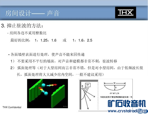

网上找的 THX (影音室房音比例)
发表于 2017-9-29 23:07:47 | 显示全部楼层 |阅读模式
想自己做影院的 可以参考下
