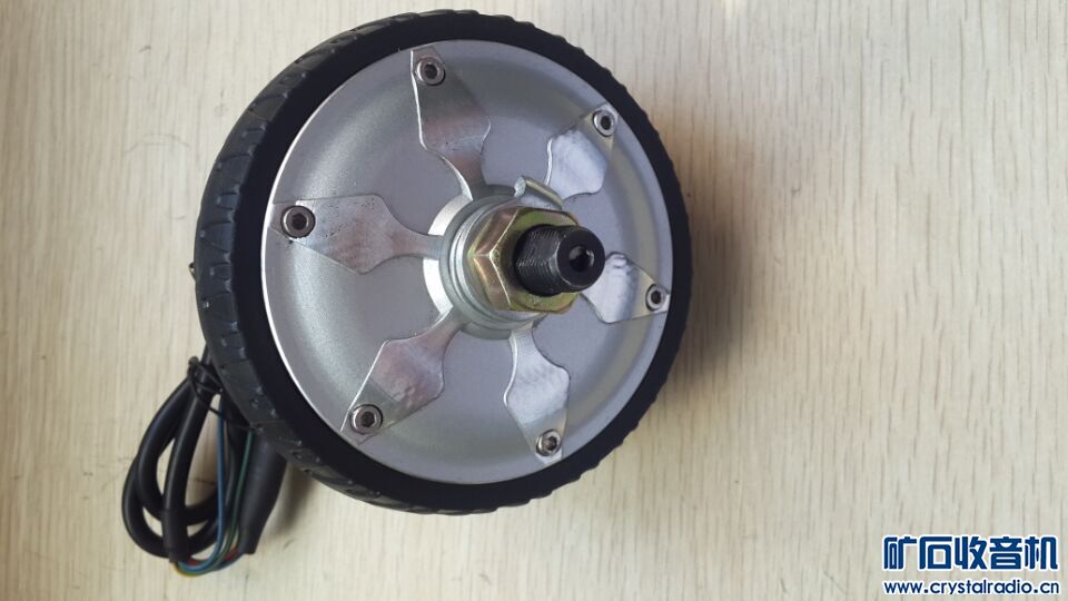

这不就是电动车、滑板车的轮毂无刷电机嘛。100W功率。转起来就能发电啦
随便淘宝找了一个4寸的轮毂电机。我觉得可以啊。自己DIY个支架就可以了。

1、这2种电机安装方式不同。
轮毂电机安装方法参考淘宝上的。D个支架。直接与单车大飞轮摩擦传动就可以了
第二个电机需要在主轴上套上胶皮轮。或皮带传动。稍麻烦些
2、这2种电机发电应该都是交流。可以接个整流桥。但不知道电压大概多少。
主要是给12、24V电池充电用。需要自己配降压板或升压板。另外还需不需要配稳压模块?

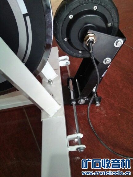

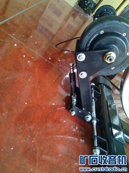

自己已经DIY一个了。发电机功率太小了
才40W左右。不够干啥的
是个小无刷电机。输出加了整流。然后加了降压模块。接到了电池上。
把立位置加了表头。显示降压前的电压。

 楼主| 发表于 2017-9-30 10:05:30 | 显示全部楼层
爱你矿坛 发表于 2017-9-30 09:53
你可以把自行车与发电机的机械连动装置介绍一下吗?谢谢!
图片上都有呀。有淘宝上成品的用支架连接。用的是轮毂电机发电
我的也有图。小电机。用胶轮摩擦传动

 楼主| 发表于 2017-10-16 09:34:09 | 显示全部楼层
反复无常 发表于 2017-10-16 09:29
直接用电动车的电机3相整流后控制在50-100W
已经安装好了。不是电动车电机。
快点骑能干到220V。3相整流桥买回来了。还没接。
弄好了再上图

 楼主| 发表于 2017-10-16 10:07:28 | 显示全部楼层
M991344706 发表于 2017-10-16 10:05
原动感单车有一定的摩擦阻尼,直接换那个一个电车无刷电机替代单车风轮,效率应该会高很多
那种电车轮毂电机比较贵。买了一个稍小一点的。已经安装好了。
三相整流桥买回来了。没有接口定义 ,还没接
