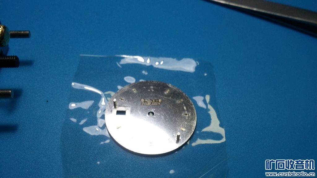

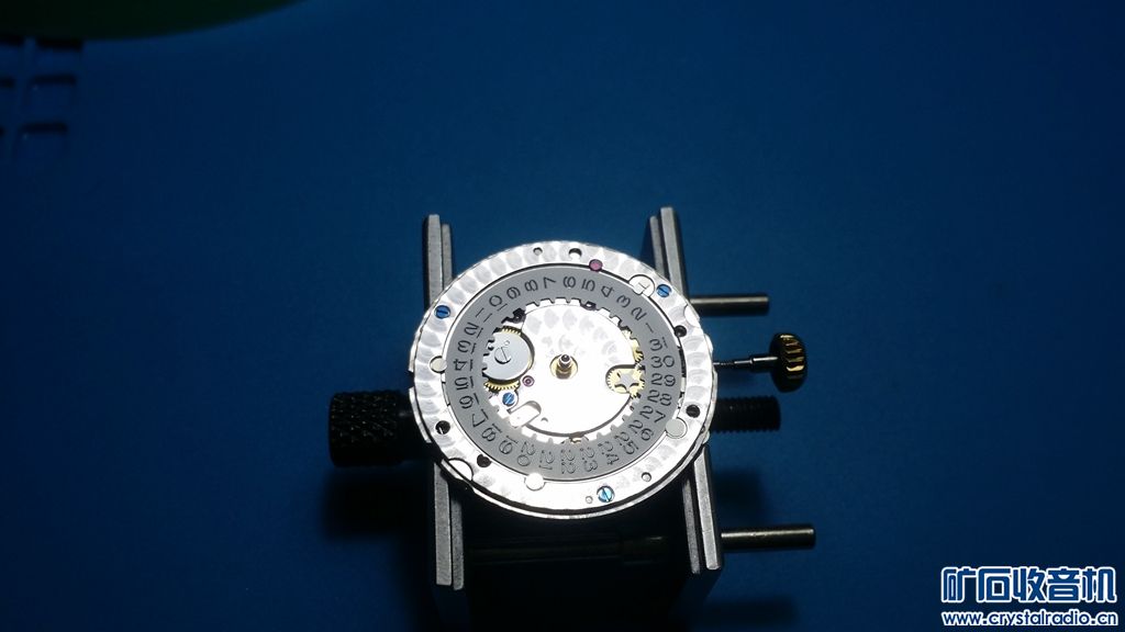

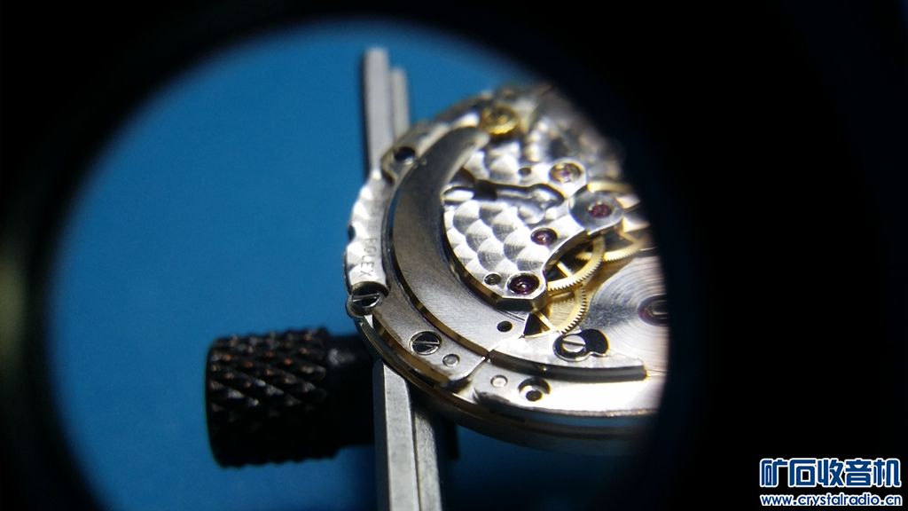

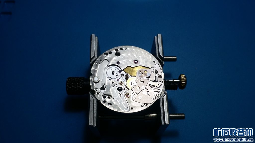

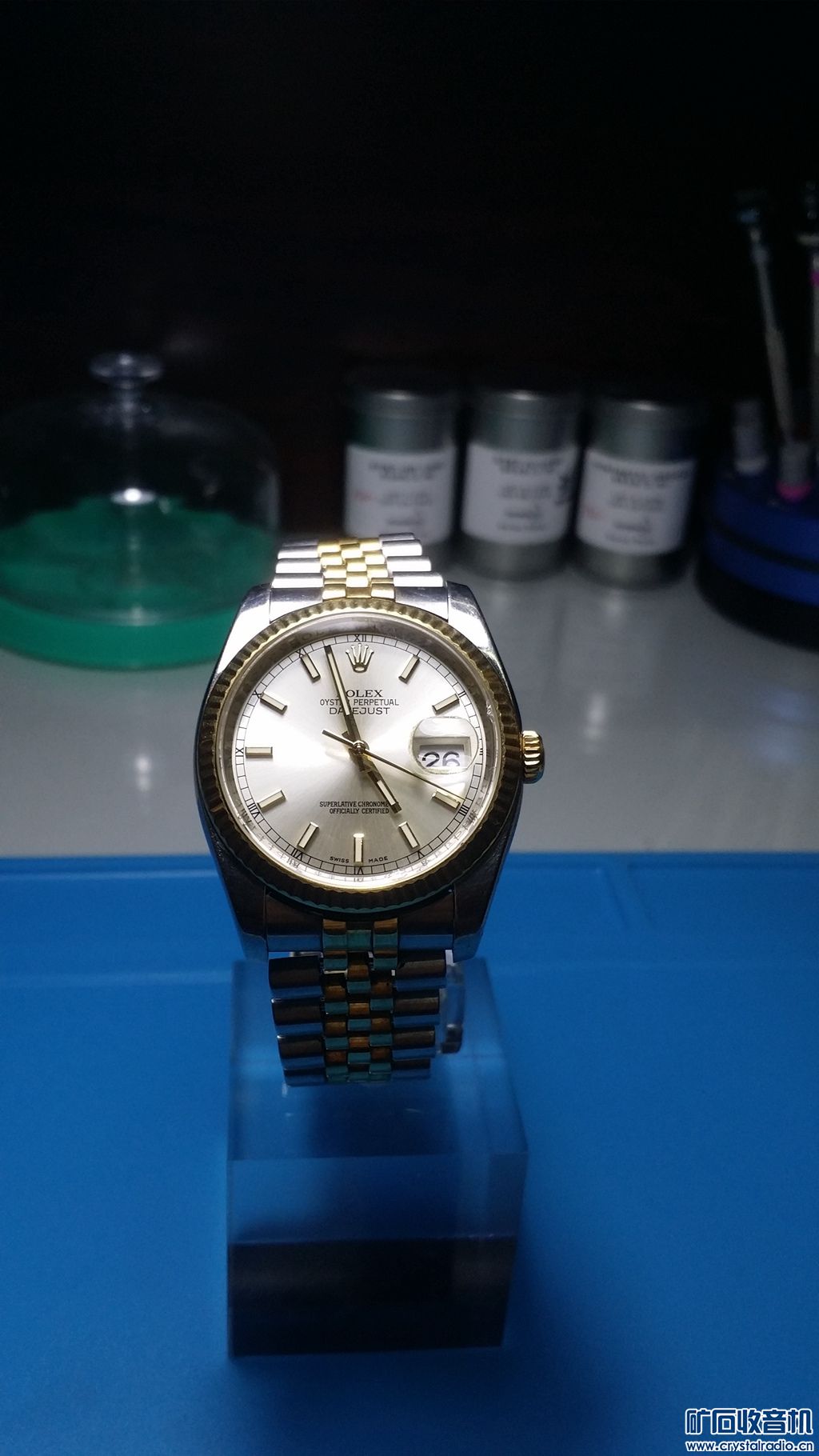

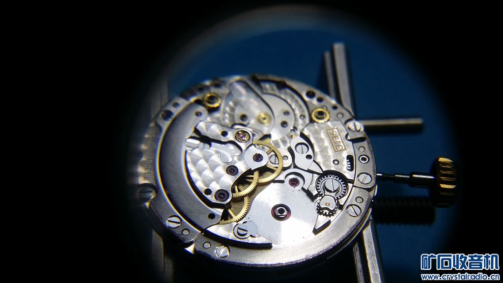

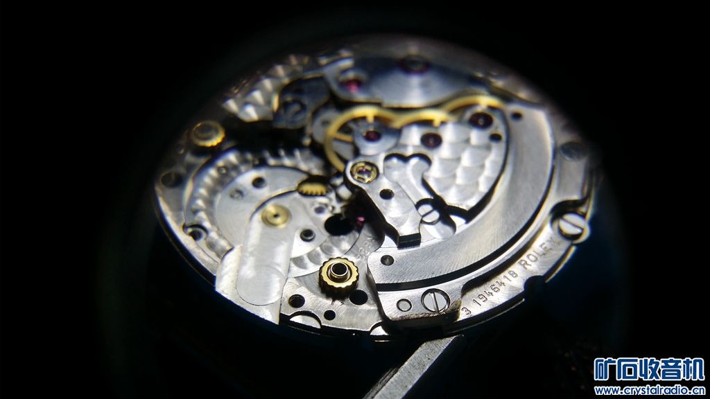

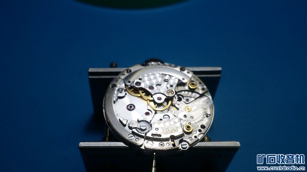

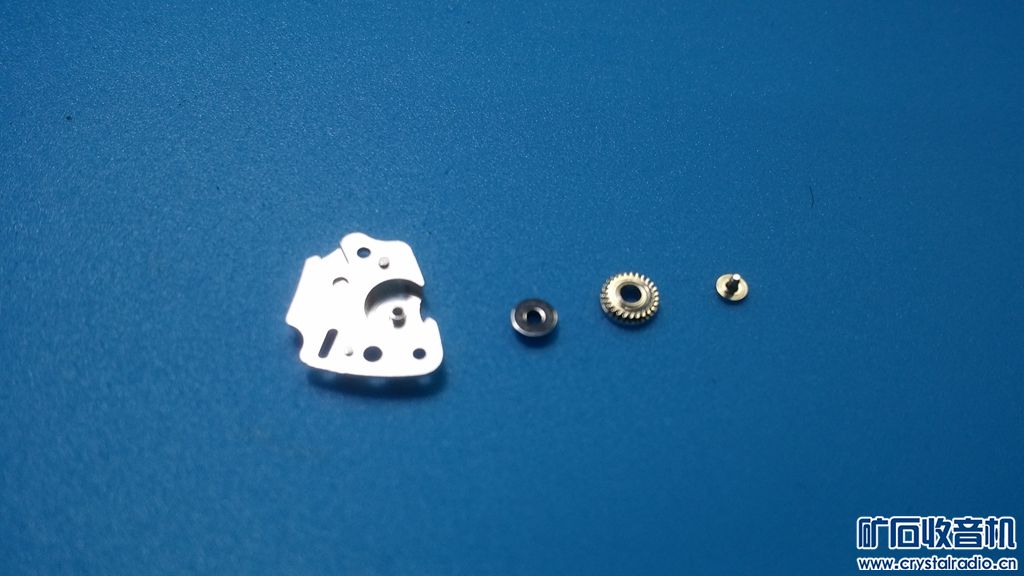

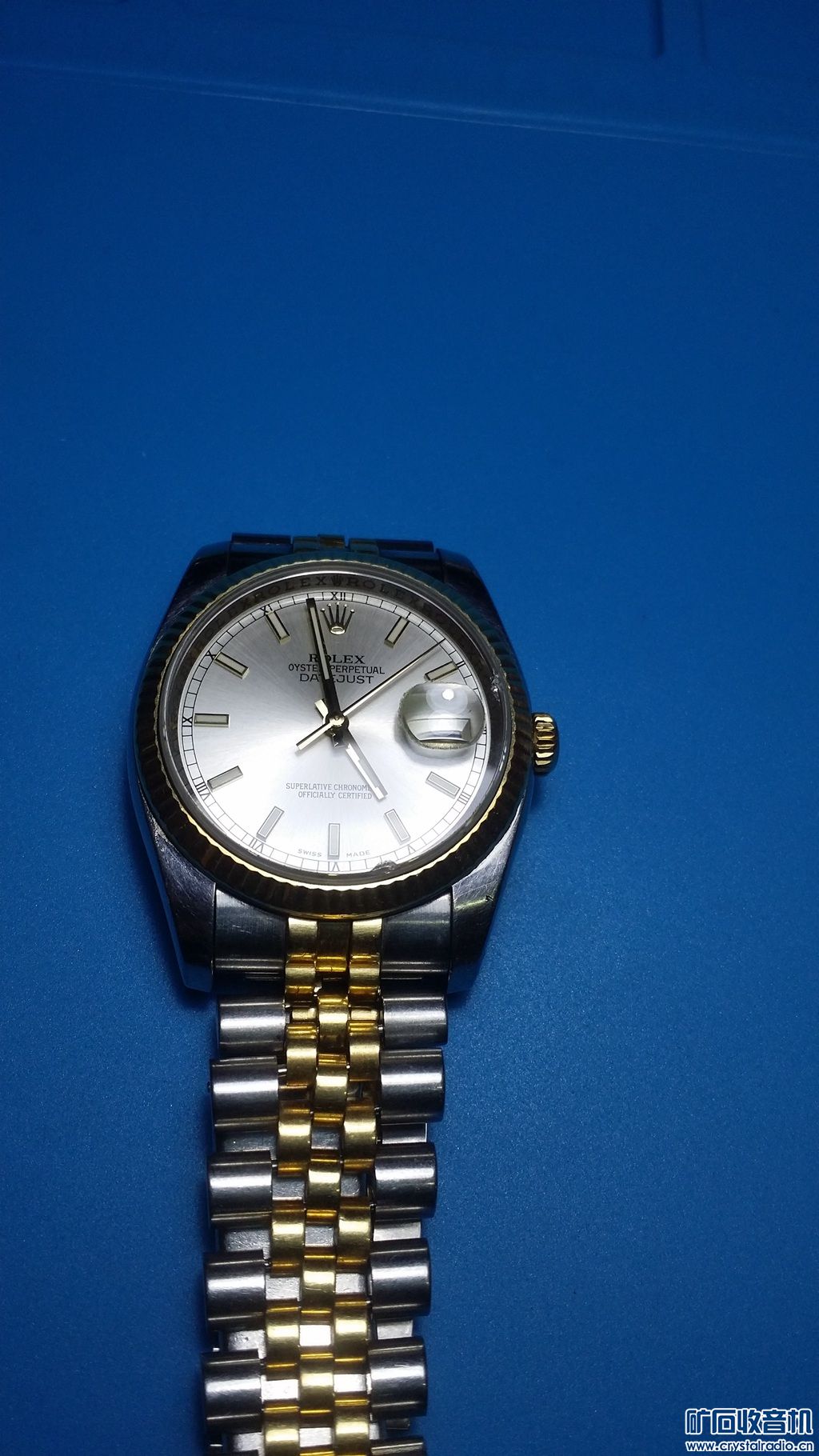

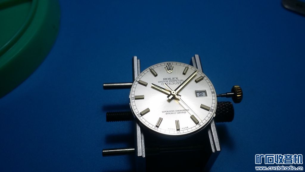

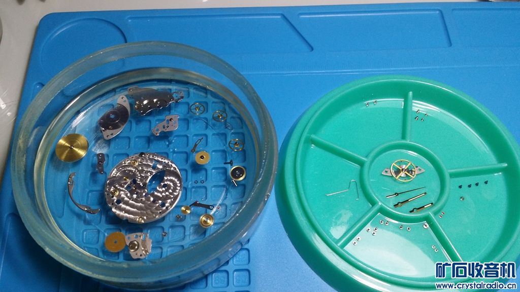

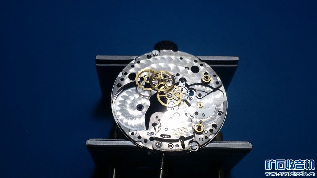

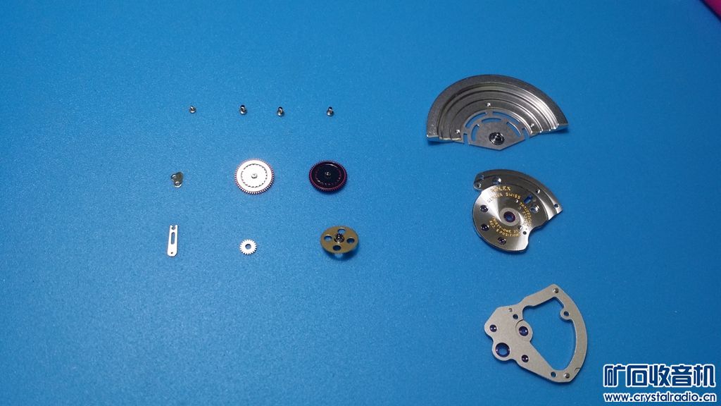

劳力士3135机芯的清洗保养,机芯本来很漂亮,清洗完性能完美恢复了,但是缺乏保养造成擦陀,机芯边缘磨损的痕迹不可逆了。还好其他几个易磨损点的状态还好,所以说,不管什么手表,定期保养维护很重要,否则造成异常磨损就得不偿失了。比如这块劳力士,即便外观可以做翻新抛光,其二手流通价值也肯定会大打折扣了。损失的就不止是两次保养的费用了。

发表于 2017-9-28 09:21:18 | 显示全部楼层
翻新后果然漂亮!!!

发表于 2017-9-28 19:13:33 | 显示全部楼层
还是可以电镀修复
 楼主| 发表于 2017-9-28 20:57:39 | 显示全部楼层
老东西2006 发表于 2017-9-28 09:21
翻新后果然漂亮!!!
只是清洗保养了,还没翻新

 楼主| 发表于 2017-9-28 21:01:59 | 显示全部楼层
还是保持原样吧,从新电镀后还是有很明显的区别的

一般人也看不出来。
