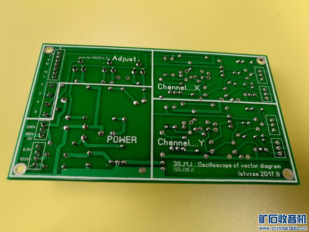

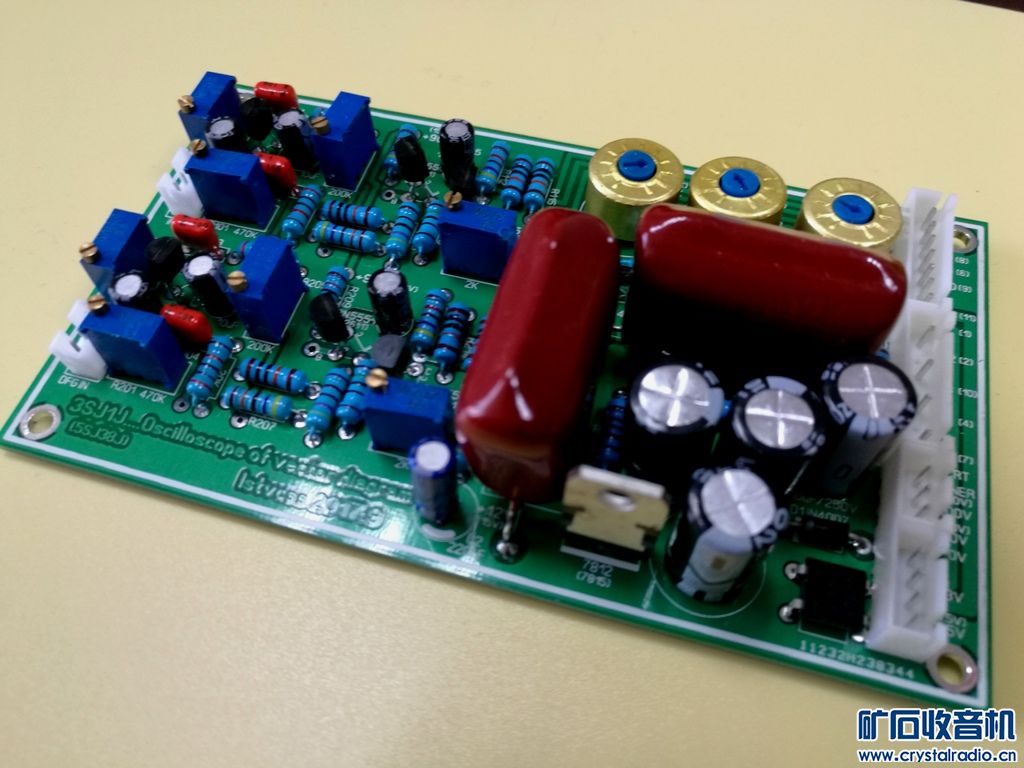

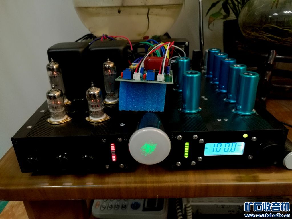

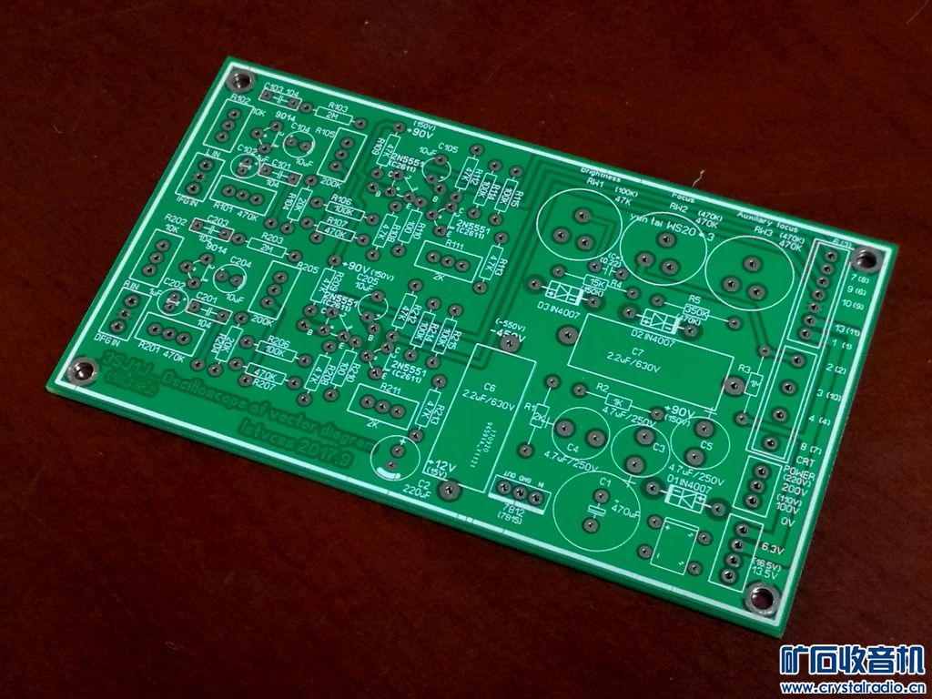

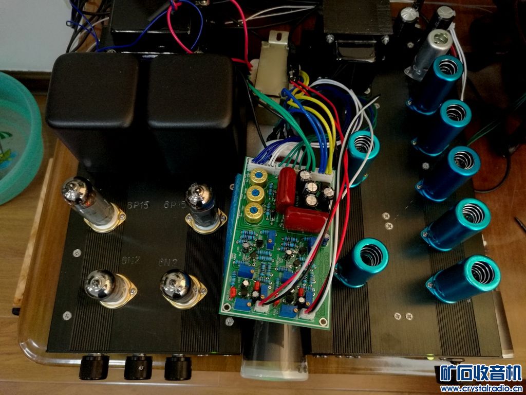

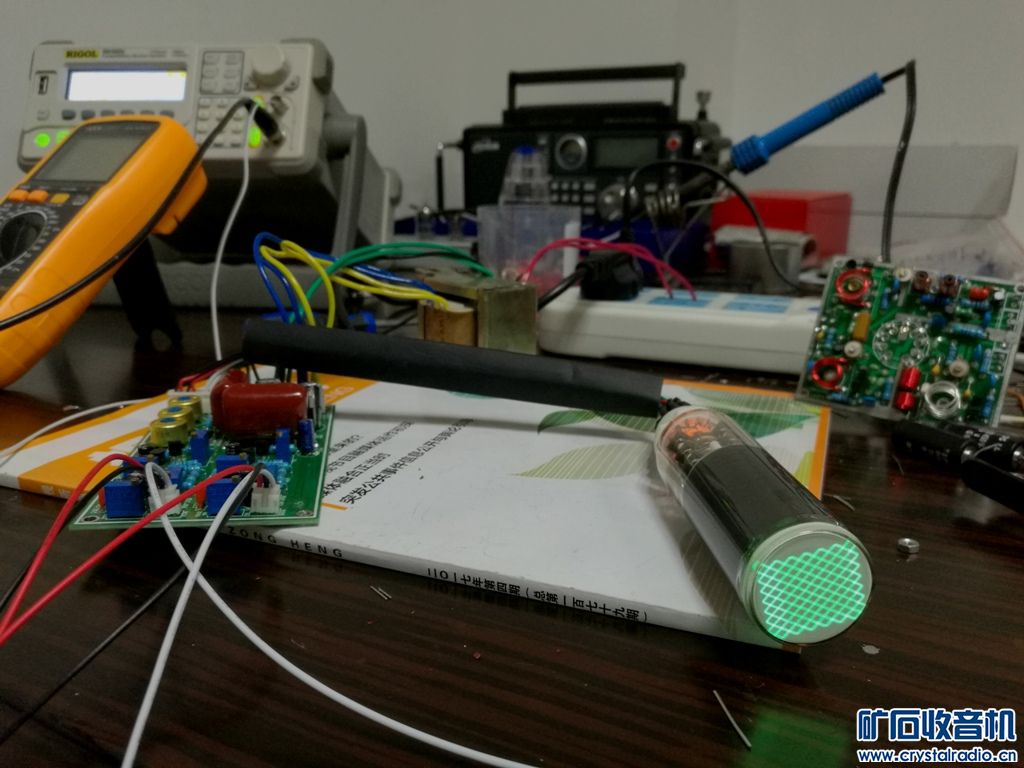

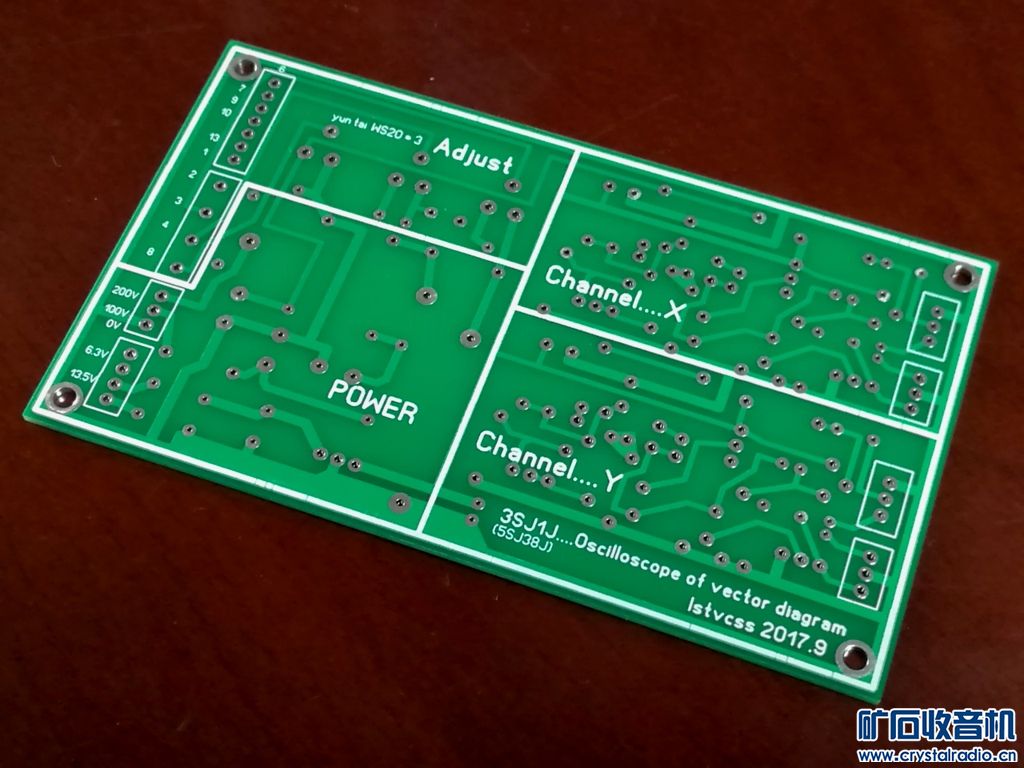

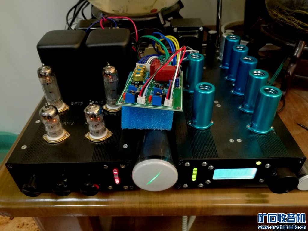

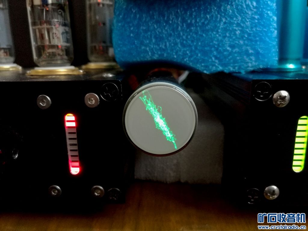

       通常情况下,在电子管收音接收机中,往往采用诸如6E1,6E2等这样的所谓的猫眼,做调谐指示,音频电平指示器,其显示效果的确很是动人。所以,至今不少电子管爱好者,都还为此津津乐道,猫眼长猫眼短的,特别是在做收音机时,这也是一个必用的电路组件。诚然,这个猫眼功能也有很多的局限性,它所表达的信息量比较少,几乎是一成不变的,时间看长了难免有点腻味,甚至旧了坏了都懒得去换。
      在下通过一年多的接收机制作,特别是自仿制马兰士10B以来,对其使用的示波管立体声矢量波形监视器特别感兴趣。我想总不能仿过了就算了,把好不容易得到的一些技术及其经验,就这样烂在肚子里啊!于是,我就有了这个制作,可以说这是仿马兰士10B的成果之一,在下很愿意在这里与各位爱好者做分享,相关问题,欢迎共同探讨。

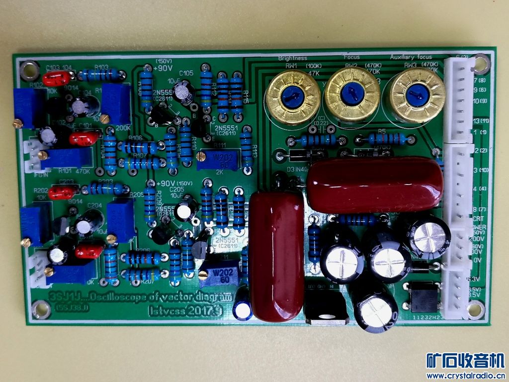

      本制作采用的是全国产器材,考虑到小形化简单化,我选用了3SJ1J和5SJ38J两种示波管,并用晶体管电路搭接驱动电路,特点是电路简洁,性能可靠,且造价低,效果好,特别适用在自制的FM立体声电子管接收机中。经过优化设计和实际连续长时间的实体电路组件的应用验证,本电路采用的“一板驱两管”方案合理可行,用同一块电路板直接驱动这两种不同型号的示波管,直接互换,效果均比较理想,爱好者可以放心尝试。
动态的收听视频:
                           1. 用3SJ1J示波管:http://v.youku.com/v_show/id_XMz ... j.8428770.3416059.1
                           2. 用5SJ38J示波管:http://v.youku.com/v_show/id_XMz ... j.8428770.3416059.1

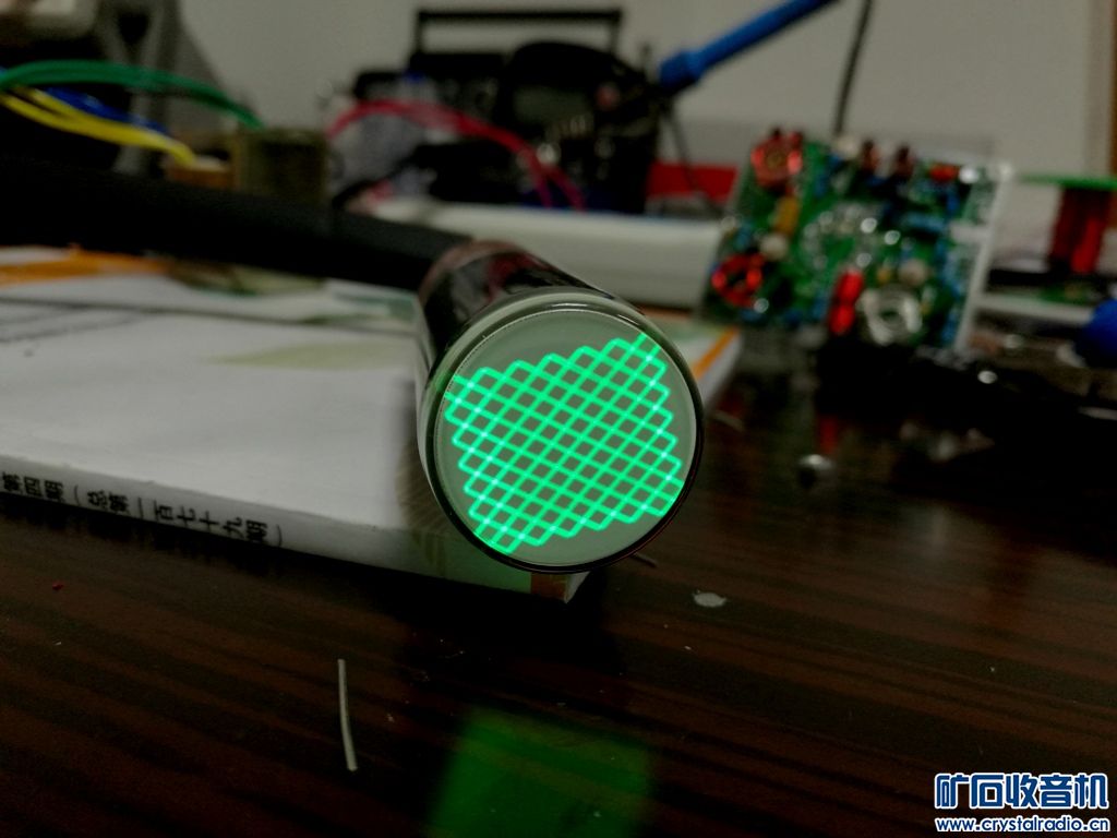

 楼主| 发表于 2017-9-27 16:02:23 | 显示全部楼层

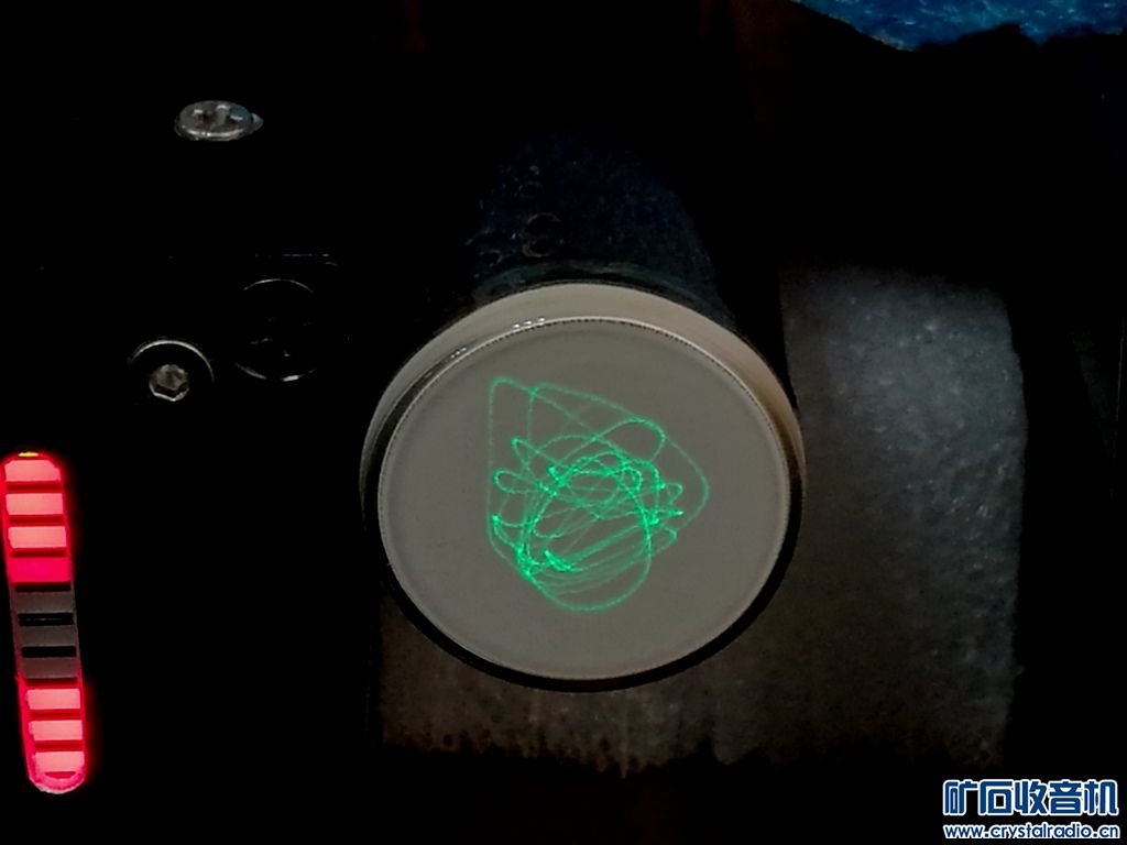

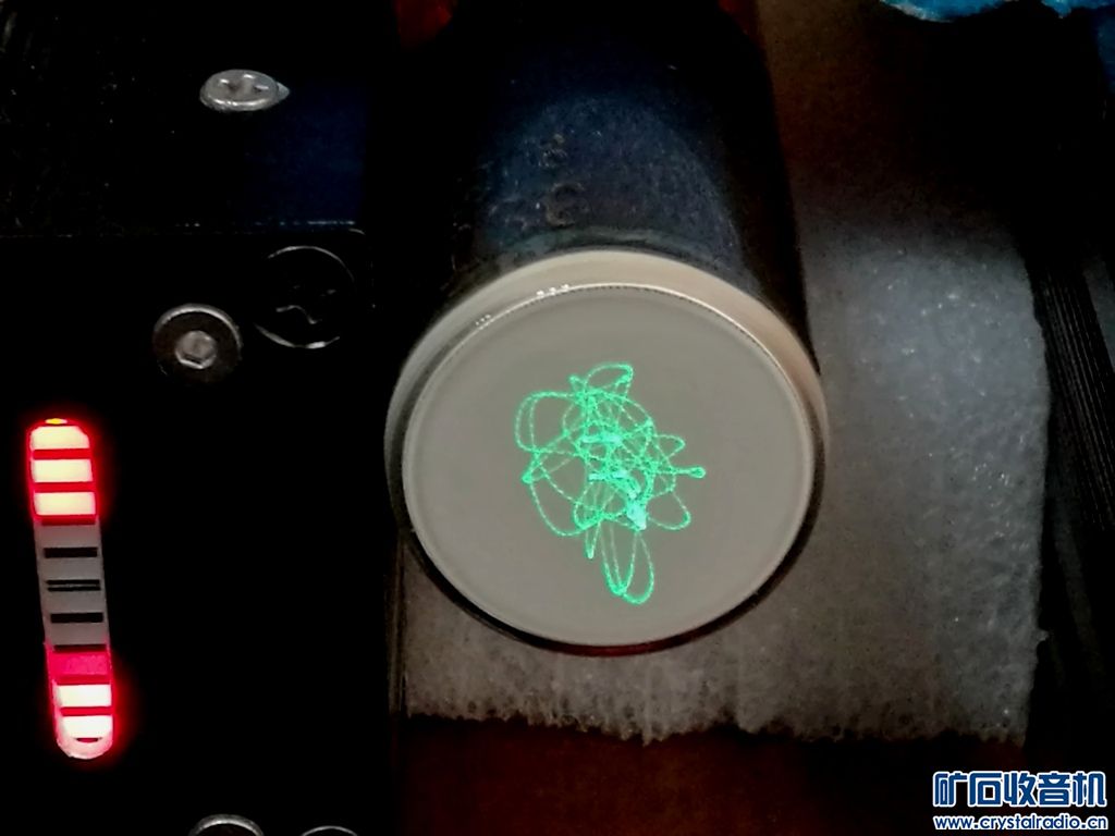

bjadsl 发表于 2017-9-27 15:37
楼主你先在图片上出来的不是李沙育图形啊
不是李莎育图形,难道是老陈图形吗? ,这是动态的李莎育图形。
