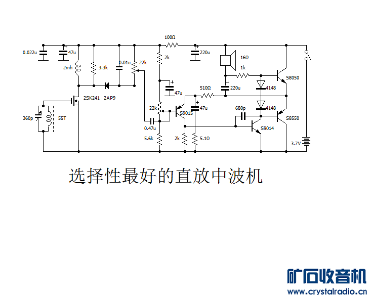

做了个2SK241直放机,选择性不错。希望大家指正。

高扼圈上并联的3.3K电阻是起甚么作用?为了降低Q值或者减小电感量?
 楼主| 发表于 2017-9-26 12:08:53 来自手机 | 显示全部楼层
降低阻抗,防止自激。
发表于 2017-9-28 10:15:50 | 显示全部楼层
很不错, 够简洁的, 场管就高阻抗输入, 选择性好,  不知道灵敏度如何??  还可以加再生吗??
发表于 2017-10-30 22:03:11 | 显示全部楼层
是不是并上电阻后减小场管负载,降低截止失真的可能,请大虾评论
发表于 2017-11-2 09:09:34 | 显示全部楼层
不错!二极管再给点直流小偏置,稍微能增加点灵敏度吧

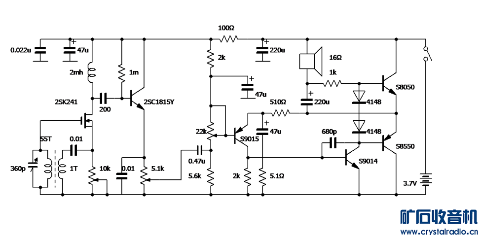

 楼主| 发表于 2018-2-9 18:44:46 | 显示全部楼层
加了再生,三极管检波,效果令人满意。

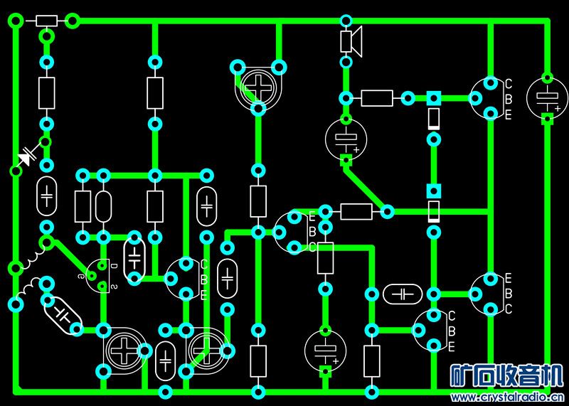

发表于 2018-2-10 17:03:03 来自手机 | 显示全部楼层
有没有PCB图片
 楼主| 发表于 2018-2-10 20:34:00 | 显示全部楼层
50X70洞洞板,已改成电调。电压3.7X2。
